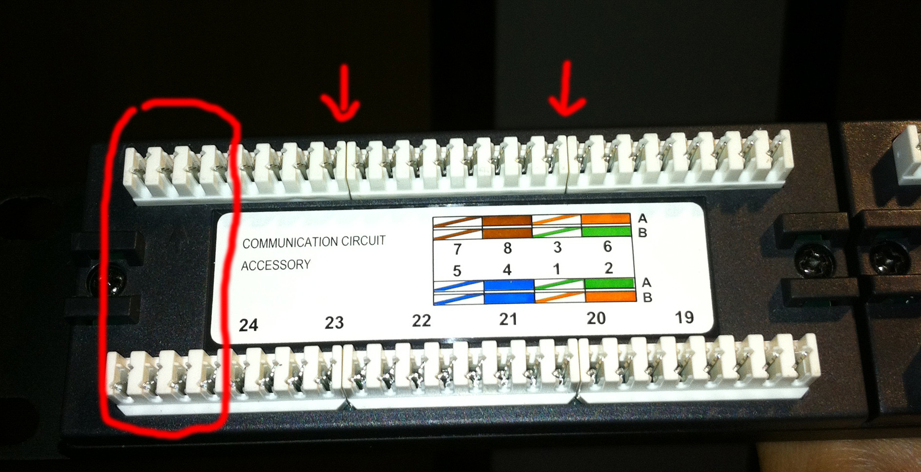

Jag har sökt men inte hitta svaret på denna korta fråga:
Vilka 8 kontakter ska användas på baksidan av denna patchpanel för att de ska höra till samma uttag på framsidan..? Stämmer mitt antagande att det är de som är inringade i rött?
Ser man på detta exempel från Mats nätverksskola så är det tydligt avdelat 4 uppe och 4 nere men på den jag har är det 8 uppe och 8 nere (se pilar i bild).
/ Markus

Det ser på tok för långt ut imellan den övre och den undre kontaktraden för att dom ska höra ihop. Är det inte så att det sitter två metallbleck tätt intill varandra på respektive rad? Väldigt otydligt uppmärkt också måste jag säga.

Det var som jag gissade dvs det som är inringat i rött som är ett uttag, frågan är om man pga avståndet måste sära på paren för mycket mot vad som är acceptabelt eller är det bara upptvinning av par som är ett problem?

Hej Marcand! Det är inga problem med att sära på paren, se bara till att kabeln kommer ner/ansluts ordentligt i slitsen.
