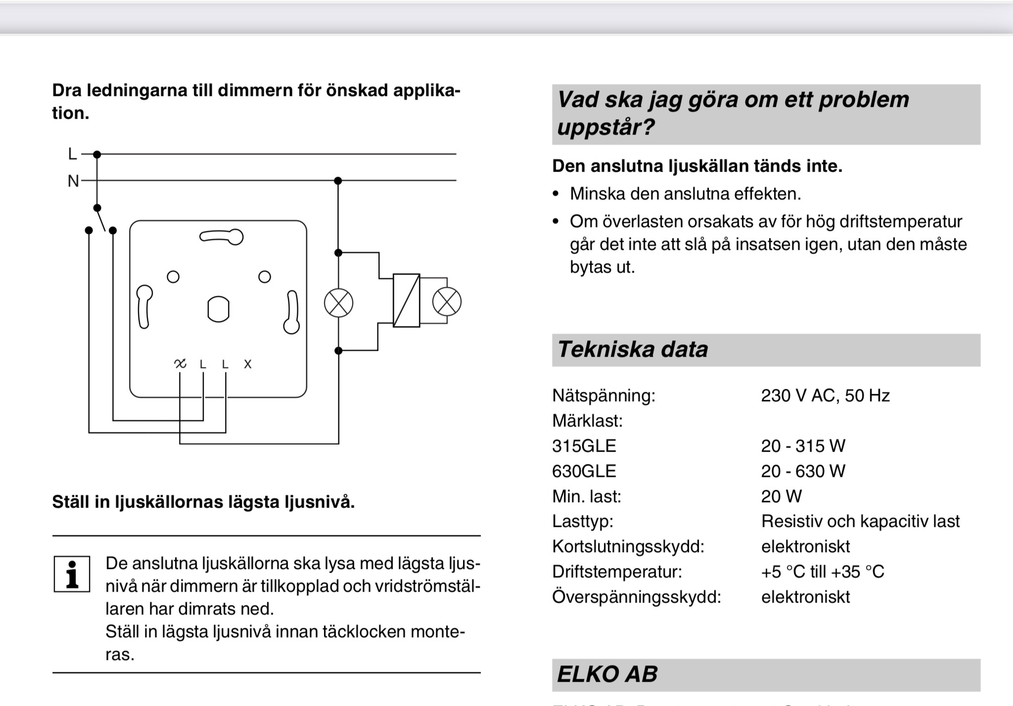

Skruvade ner lysknappen och dimmern som går till samma lampa för 3 dagar sedan, märkte upp dem så jag skulle veta vart kablarna sett. Men nu när jag skulle skruva tillbaka dem så ser jag att jag har fått hjärnsläpp på den ena och skrivit 2 stycken G så vet inte vilken som är grön eller gul.. spelar det någon roll i vilken jag sätter dem?

Om de båda styr samma lampa går det inte ihop då dimmern inte stöder trappkoppling. Hur har detta fungerat tidigare? Din strömbrytare är en trappkopplare. Om den ingår i en trappkoppling så har det troligen betydelse för hur grön och gul satt. Men det går att prova om det går att få klarhet i hur den andra trappbrytare/dimmern är kopplad, och om det tidigare var en fungerande trappkoppling, dvs att du kunde tända o släcka från två platser oberoende av varandra.
Dimmern på bild är lite besvärligare att reda ut såsom det ser ut. Har du indikerat att den blå ledaren ska sitta på B? Den kan stämma. Då har du kvar tre ledare. Det syns dåligt på bilden men har du två blå och två gröna där?. Varför är det tejp där?

Det funkade så att man tänder på knappen och sen kunde man använda dimmern men sen var man tvungen att stänga av på knappen igen. Den blå kabeln ska in där det står L på dimmern och grön ska in där vid kladdet. Det är 2 av båda färgerna och om jag får gissa varför det är tejpat är det nog för att veta vilka som går "vidare" och vilka som kommer från andra hållet?Bo.Siltberg skrev:

En blå ledare på L är inte rätt. Då det är lösa FK i rör så får inte blå användas till annat än neutralledare. Dessutom har du en tråd (kanske gul) som hänger löst någonstans. Jag kan inte råda till annat än att titta i kopplingsdosor och bakom lampan för att reda ut vad alla ledare har för funktion, och ev rätta till det som är fel.

Kanske läge att skaffa ny dimmer som fungerar ihop med trappbrytaren.
Protte
Är det möjligen så att det finns (eller har funnits) en 3:e brytare? Dvs att dimmern ersätter en korskopplande trappbrytare. Då skulle det komma två trådar från den första brytaren och två gå vidare till tredje brytaren.
Flytta då dimmer till någon av platserna för de vanliga trappbrytarna och byt den till en med trappfunktion. Tex
