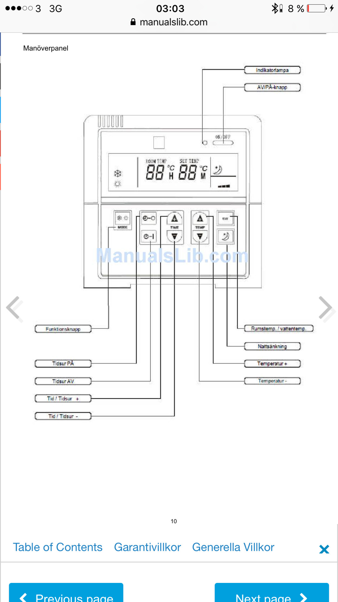

den har en innedel med elpatron och styrning
  • Skärmdump av en manual som visar ett elpatronens manöverpanelsschema.
Bilden jag bifogade står i pappren att det är styrpanelen

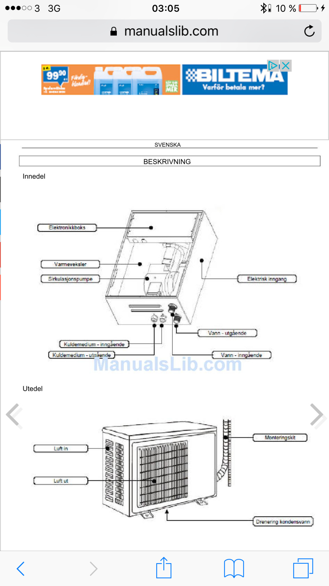

Schematisk illustration av en värmepump med indelade komponenter och anslutningar.
Vad är det för pump du har köpt? Står det inte olika inkopplingsalternativ i manualen? Styrningen bör kunna styra din pelletsbrännare som spets, samt att du har en elberedare som spetsar varmvattnet efter pannan.

Vedeldning blir svår att kombinera med detta om du inte har acktankar. Ser ut på bilden som du har en splitmaskin med hydrobox. Alltså, du har köldmedie mellan ute och innedel. Då behöver du anlita någon som har kylcertifikat för att installera. De kanske kan råda dig till en bra lösning. Kontakta någon firma som jobbar med värmepumpar.
