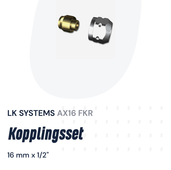

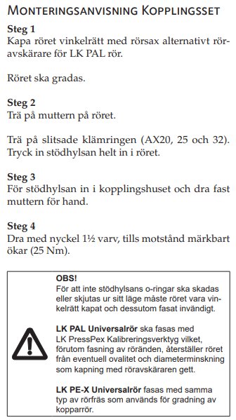

På med muttern och klämringen i med pluggen, knacka in den med en träklubba ( glöm inte att slangen ska var i 90 grader kapad. sitter nog en oring i pluggen, det ska täta mot den. Flytta ringen till ca 5 mm från pluggens kant, centrera mot kopplingen och dra muttern för hand och rör lite på slangen så den kommer i rätt läge och inte sitter snett. Dra till muttern med måtta men inte för föst heller.
PS det gäller att du är noga så alla slangar är lika långa, samt att montera den översta fördelaren först, då slangarna
går bakom den nedre.

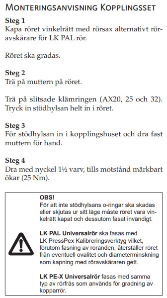

Allt står i monteringsanvisningarna...
https://www.lksystems.se/globalassets/inriver/resources/se.29.c.37_lk-klamringskopplingar_180326.pdf

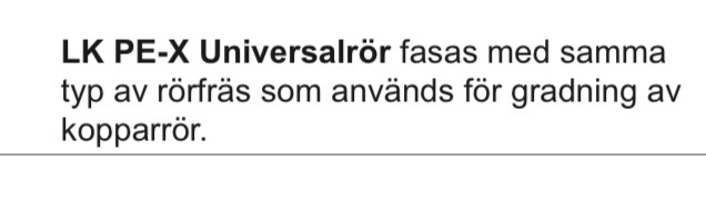

LK har ett specifikt verktyg för detta, men som nämnts tidigare är detta inte något som det flesta rörmontör er gör. Det är alupex som vanligast gradas.D Derbyboy skrev:
Men ska du göra det måste du köpa lks egna verktyg
