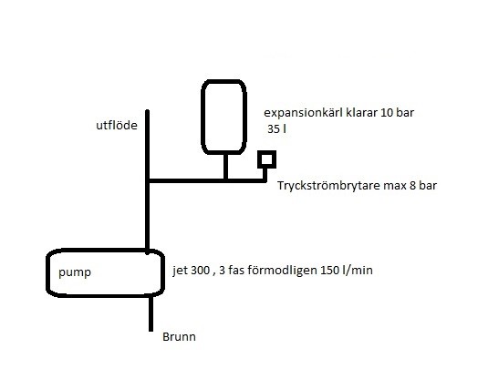

koppla jetpump med expansionkärl till tryckregleringen fungerar det?
Hej
Vi har idag en jetpump 300 ( 150l/min +) som är lite till överdrift men vill få det att fungera ändå utan att lägga enorma summor på en hydrofortank på 150l eller nått. (idag går denna utan tryckbrytare eller något kärl vilket inte är bra i längden
Min far nämnde hans gamla pump var kopplad med ett expansionkärl ihop med tryckströmbrytaren för att bistå med tryckförändringen.
Jag hittar ett expansionskärl på 35l med 10 bar för max tryck för dryga 1000lappen på hornbach, vilket skulle klara sig med pumpen som ha max 8.
tacksam för input
/Leif

På typ 12 sekunder har du fyllt det lilla kärlet....
10 ggr större är nog mera lämpligt.

Hej
tanken är ju den skall vara tom och fungera som avlastning så inte tryckströmbrytaren slår på och av för snabbt.
tror inte den kommer kunna fyllas så pass, men jag kan ha fel.
Är det en enklare funktion man använde sig mer av förr kanske?`
tittar även på en begagnad 100 l hydrofor, kan den räcka tro?
MVh
Leif
