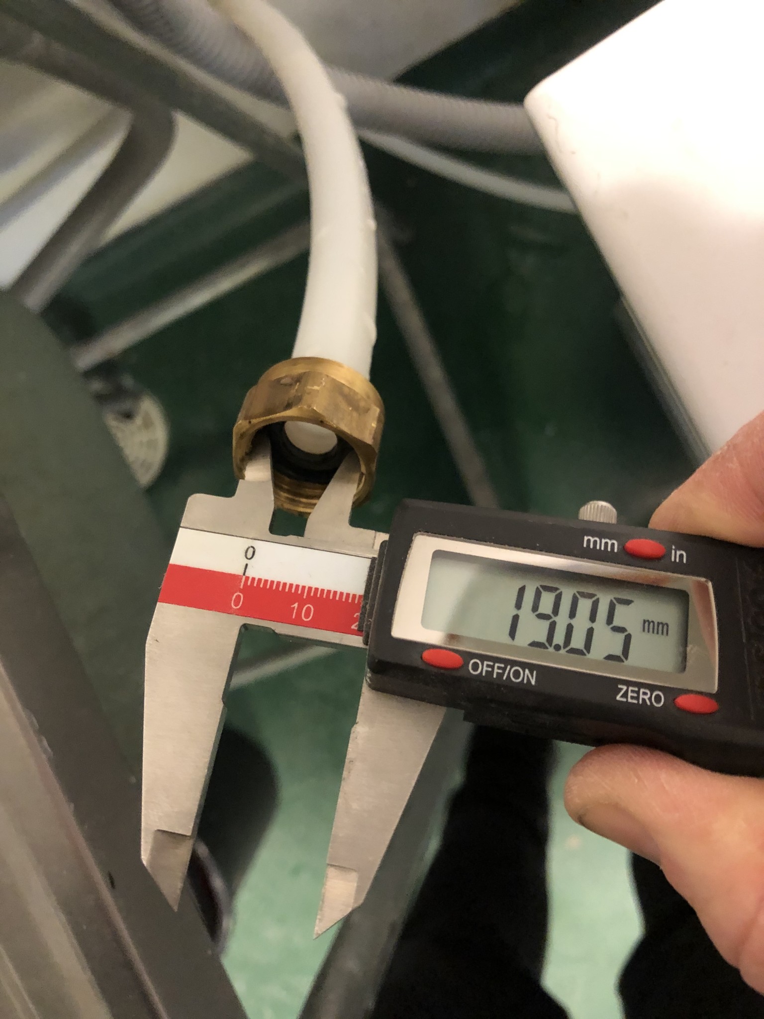

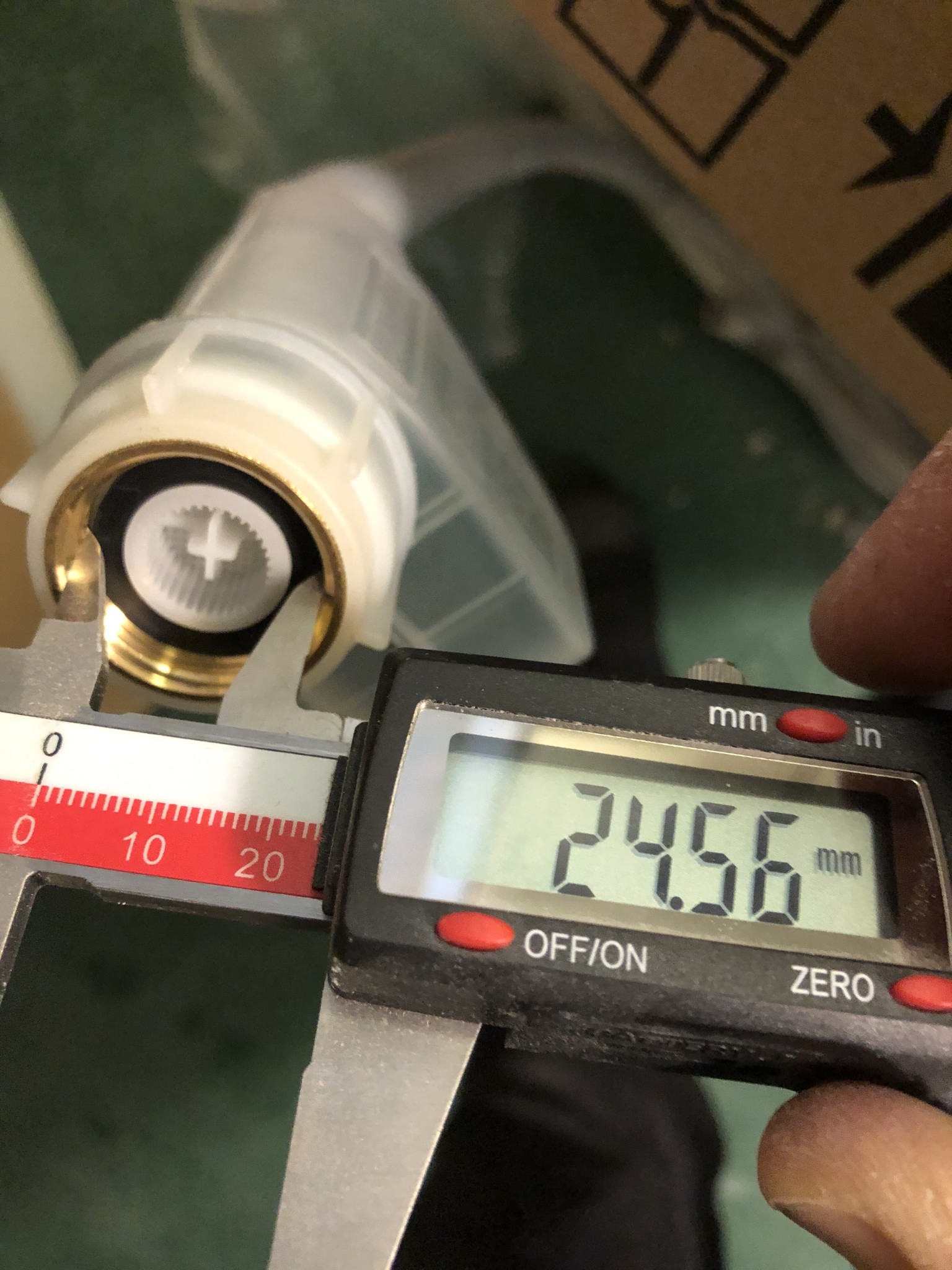

Tvättmaskin 1 har R15 i den ände som ansluts till vatten

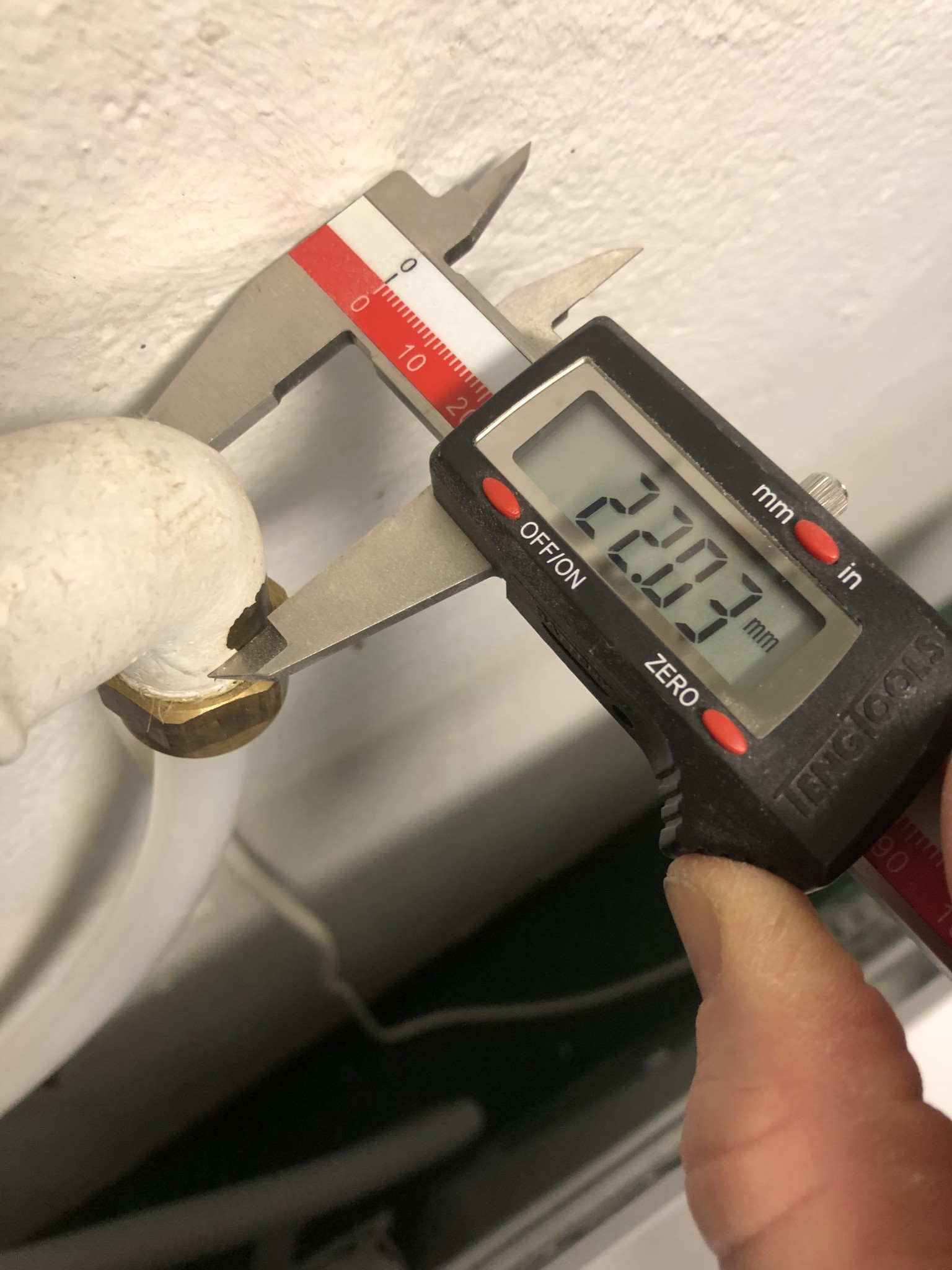

Tvättmaskin 2 har R25 i den ände som ansluts till vatten (och bussning till R15 kom med)

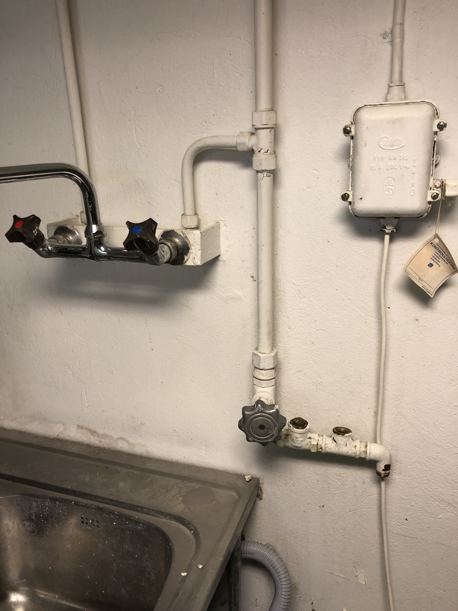

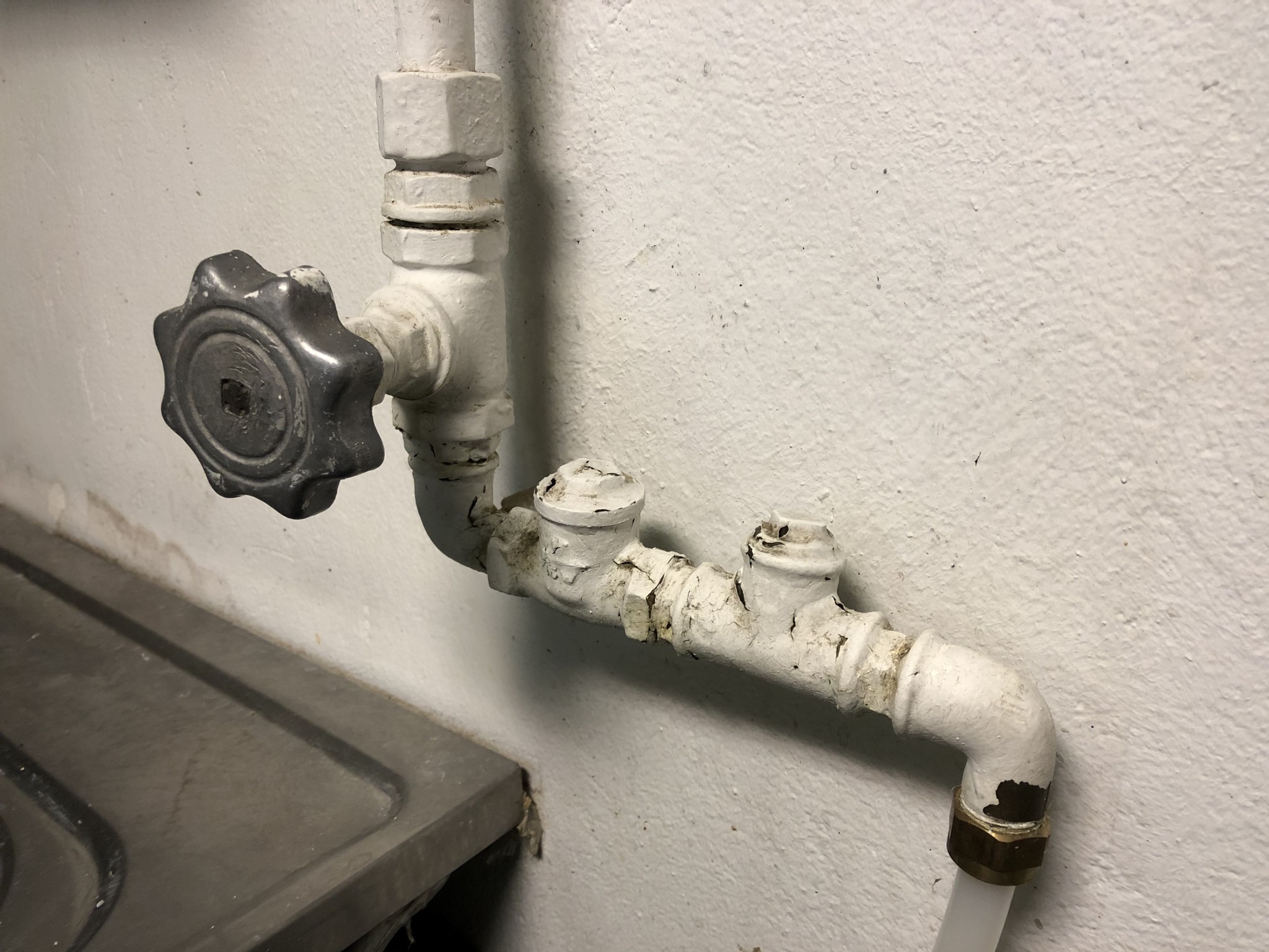

Det rör som jag kan ansluta till har också R15 hane (men det finns även en R15 hona tidigare på röret som det sitter en plugg på).

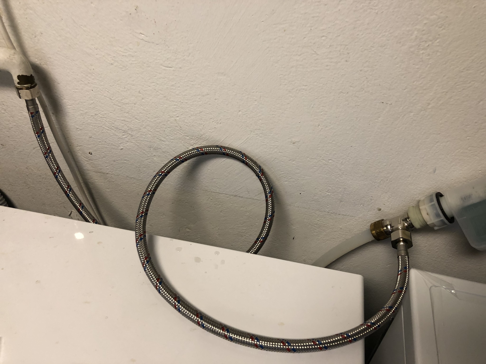

Så jag antar att det allra enklaste är att använda en Y-adapter som har R15 i samtliga ändar, och använda bussningen till tvättmaskin 2.

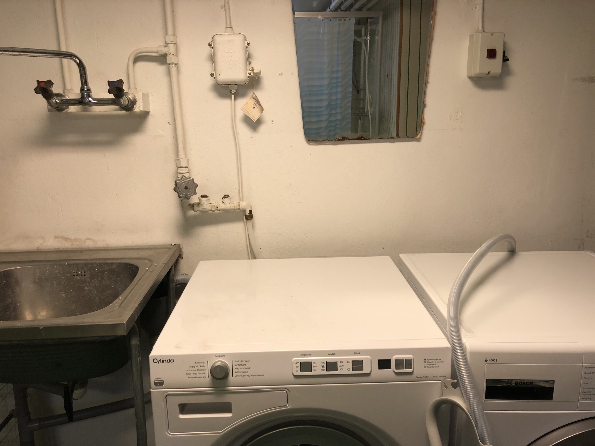

C) Anslutningen till vatten sitter lite dumt till, en bra bit ifrån båda tvättmaskiner. Jag hade hellre dragit en längre slang så att jag kan ansluta tvättmaskinerna till vatten "bakom tvättmaskinerna" istället. Kan man köpa slang löst och använda klämringskopplingar av typen hona/hane R15 för att uppnå detta?

Skickar också med bilder för att ge en uppfattning om vad jag försöker uppnå här, och kanske något ser en bättre lösning än de jag tänkt fram. Bäst vore nog att byta ut större delen av rören och sätta två tappventiler på väggen bakom tvättmaskinerna så det också blir separata avstängningar. Men det får bli ett senare projekt, just nu behöver jag bara koppla in dom. Det kommer en större renovering av hela tvättstugan men först om ett tag, i samband med det får jag göra en mer temporär och mindre snygg lösning
