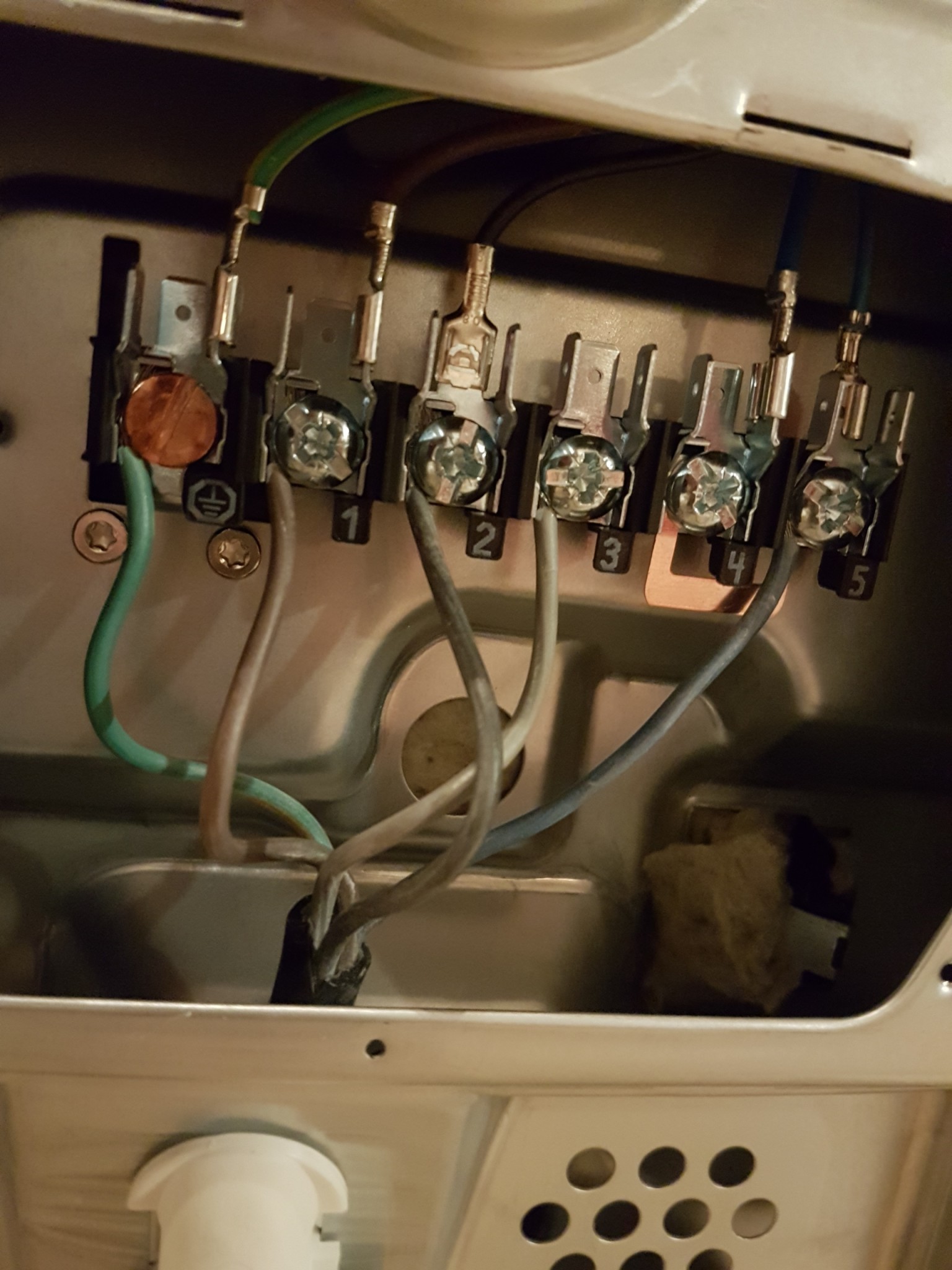

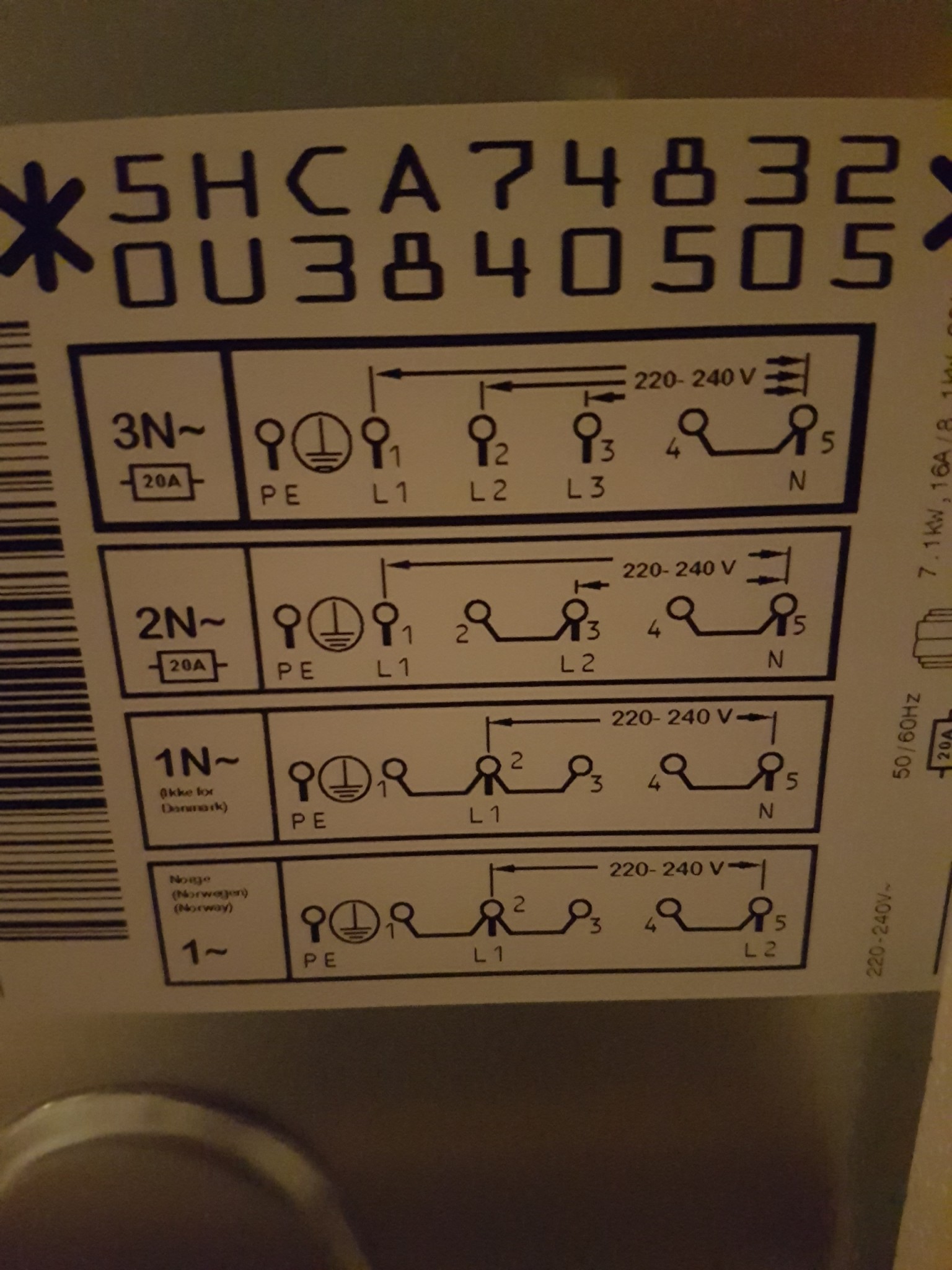

Hej.
Jag skall koppla in min nya spis och har lite frågor innan jag ansluter den.
Jag har ett Perilex uttag och den nya spisen har ett Norwesco kontakt.
Det finns ett kopplings schema på spisen som ser ut så här:
Jag har bytt Norwesco kontakten till Perilex och har kopplat in den så här:
1. Spelar det någon roll vilken färg på faserna som sitter var?
2. Varför finns det ingen kabelsko på 3ans anslutningen?
3. Går spisen bara på 2 faser?

Det är korrekt kopplat så som det syns på bilden. Det spelar ingen roll var faserna kopplas in.
Du bör dubbelkolla att den blå nollan verkligen är framdragen till ditt perilexuttag. Är det ett gammalt hus är risken stor att den (eller någon annan tråd) saknas.
Att stift 3 inte har någon anslutning internt i spisen beror på att du troligen blivit blåst - eftersom du säger spis tolkar jag det som en fullstor spis med ugn och dessa ska kunna kopplas in på tre faser för att kunna nyttjas fullt, eller minst lika mycket som din gamla spis. Denna spis är mycket riktigt tvåfasig. Det bekräftas av märkeffekten på 7.1 kW som skymtar i högerkant. Om det inte är för sent så lämna tillbaka spisen och be att få en som är avsedd för Sverige.

Jag har kollat uttaget och vi har nollan framdragen. Japp det är en spis ugn och induktionshäll.
Kan kanske bli problem med 16A men det enda är väl att proppen går isf?

Har tagit bort alla bojor förutom den vid Nollan.

2 x 16 A räcker till 7.1 kW men tydligen har spisen en dålig fördelning av lasten mellan faserna då de kräver 20 A säkring.
Så den spisen har inte i Sverige att göra. Den skulle ev fungera i gamla lägenheter med enbart enfas 20 A.

Spisen inkopplad och fungerar. Får testa om propparna håller idag
Det är en Bosch spis som vi köpte hos Media Market på mellandags rean.
Men i fortsättningen kommer jag kontrollera om prylarna är gjorda för den Svenska marknaden
