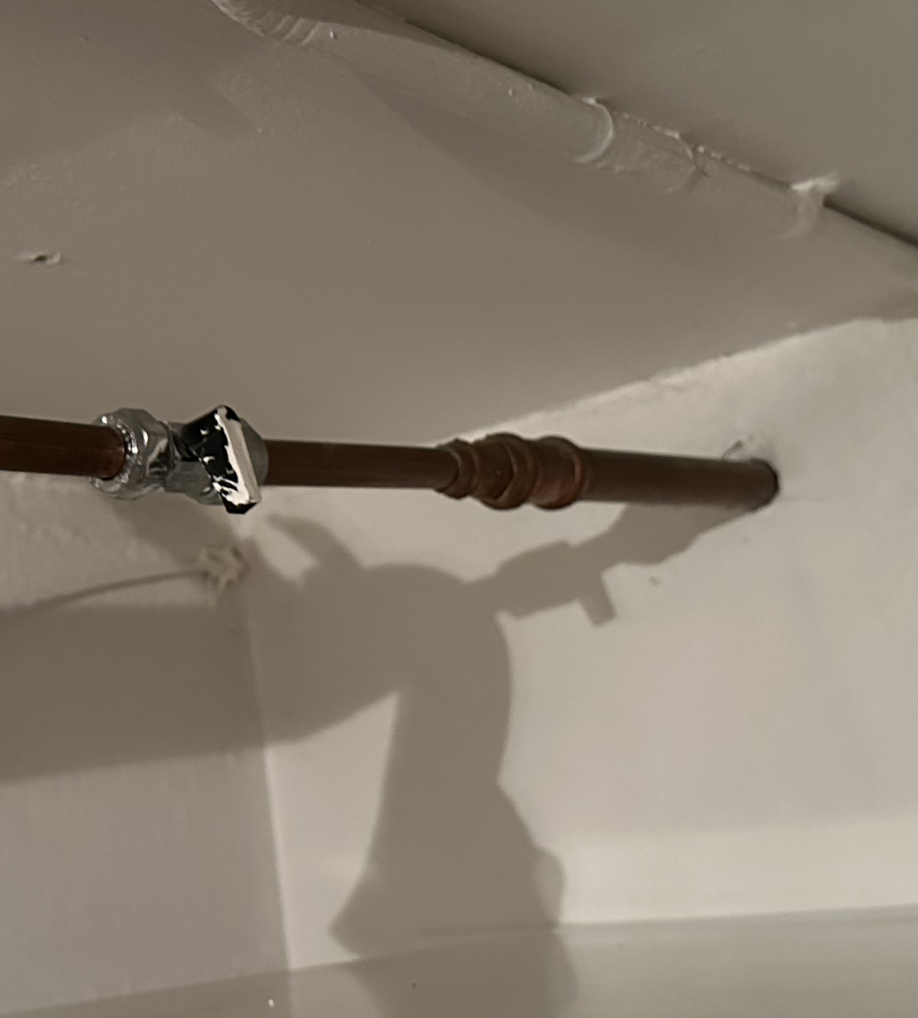

Befintligt så går röret helt rakt inifrån hela vägen ut, vilket inte fungerar med den nya utkastaren, då stängningen på insidan har en vinkel.

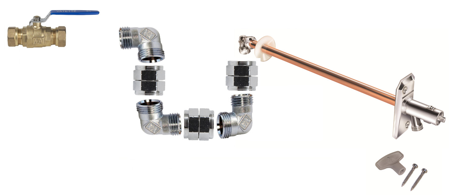

Tanken är alltså
från rör 15mm koppar
VATETTE Kulventil 11130 15cu vred 854695
VATETTE Planadapter 15 mm -
Inlopsslang Flexpex 300 mm x inv.R15 x Inv.R15
Vattenutkastare GUSTAVSBERG inkl. nyckel FG0105062
eller borde jag använda
Inloppsslang Modulpex 600 mm x SÄÄ15 x SÄÄ15
Som redan har ändar för klämringskoppling direkt? Dock aningen för lång för behovet?
Eller är det enda riktiga att dra vanligt kopparrör och göra några extra vinklar för att kunna ansluta?
Det ser ut som följande i dagsläget:

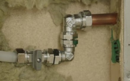

Min inköpslista skulle bli från 18/15 vinkeln på Gustavsbergs vattenutkastare:
3st - https://www.rinkabyror.se/artikel/va-v6-dubbelmutter-dy15-15-krom/
3st - https://www.rinkabyror.se/artikel/va-krom-skruvdel-vinkel-g15/
1st - https://www.rinkabyror.se/artikel/va-fullflodesventil-15/
Jag får det till 803:- med frakt hos Rinkabyrör (utan kopparröret).
På detta sättet har du gjort en "snabel" så vinklarna pekar mot anslutande rör. Flytta med mutter + kona som medföljde 18/15 vinkeln på vattenutkastaren, till sista skruvdelen som pekar mot avstängningen.
Klart!

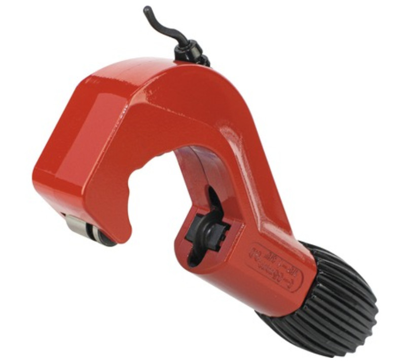

Super Ego är kungen i sortimentet av röravskärare om man frågar mig.
Ska du ha den länge så köp!
Ska du bara kapa rör för denna installationen så kan du köra en billigare.
Men en bågfil som du kanske redan har hemma går även det bra.
