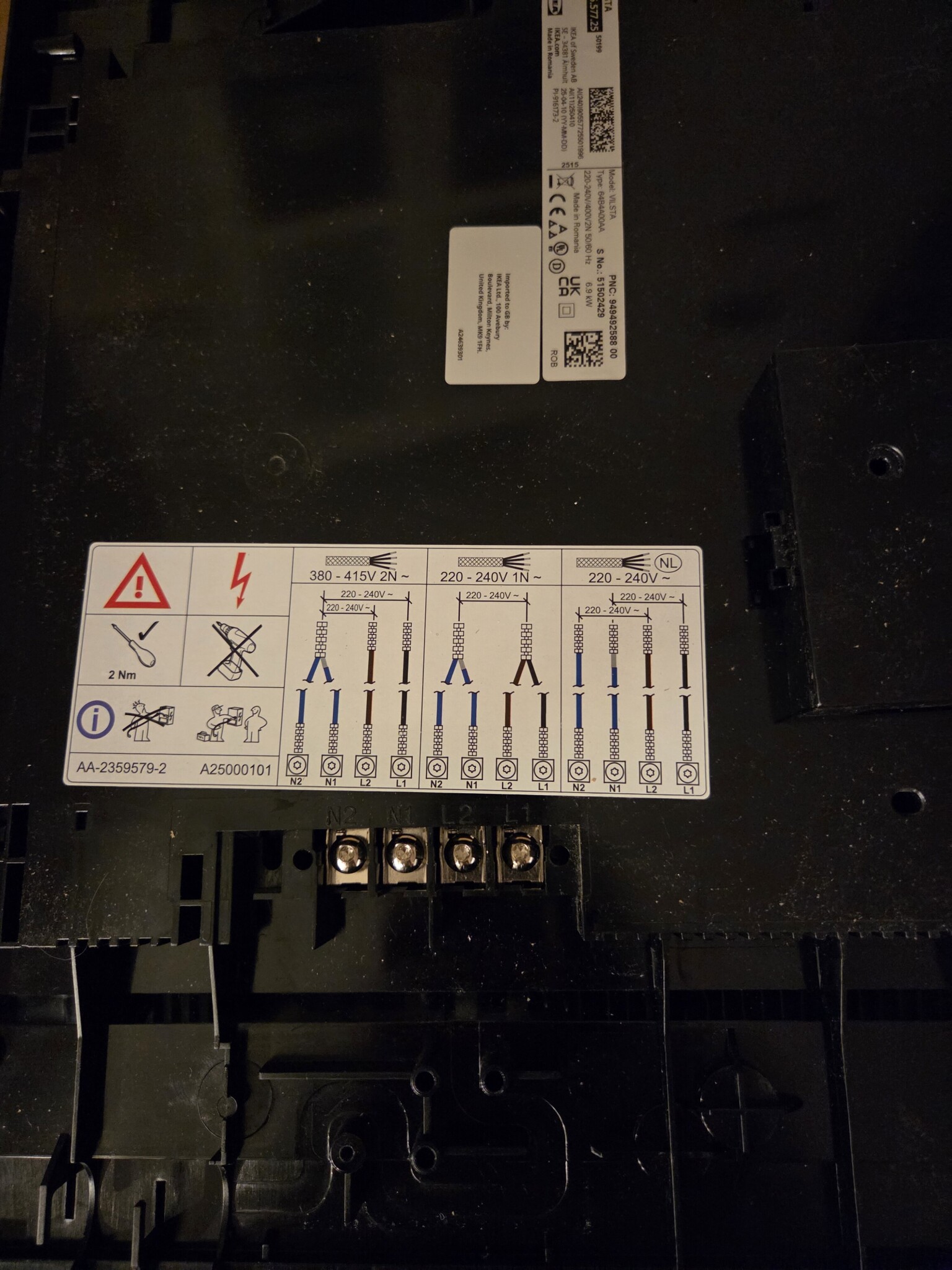

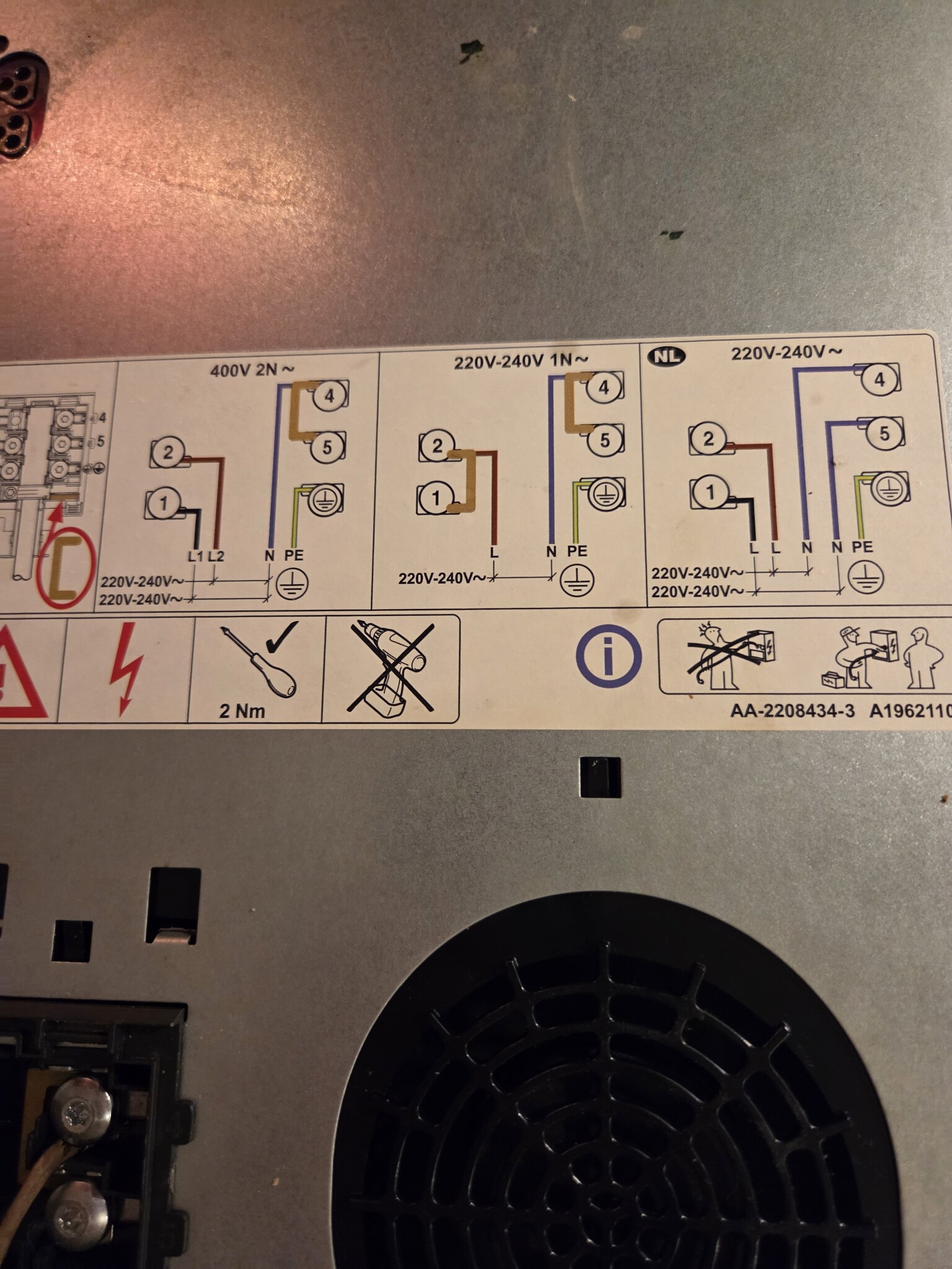

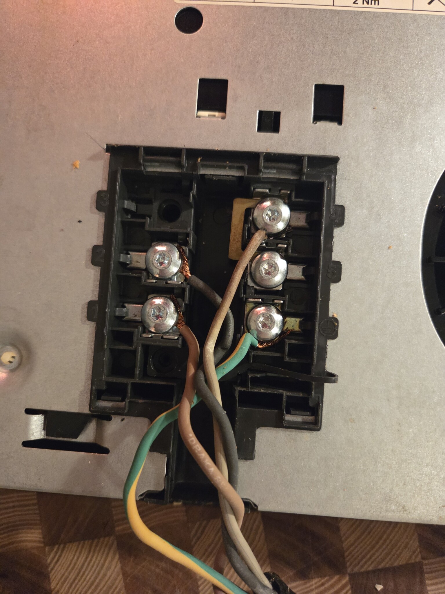

Då jag spruckit min ca 2 år gamla spishäll har jag köpt en ny (båda från ikea)
Ser att Ikea bytt ut kopplingen till hällen.
Någon som vet vart kablarna ska in i nya?

Som kopplingen till vänster.

spontant kan man anta att den kjusa ledaren uppe till höger skall sitta på N i den nya
n0 och n1 byglas
jord verkar de skitigt i
de två sista på L1 resp L2
Man bör ju såsom alltid mäta och kolla innan man gör något.
Kopplingen på nya hällen?
Ja, om bild 3 är nya hällen.
Du har kopplingsscheman tydligt på båda hällarna och jag förmodar att du har erforderlig elkunskap att utläsa informationen ur dom? Då är det väl inget problem 👍🏻

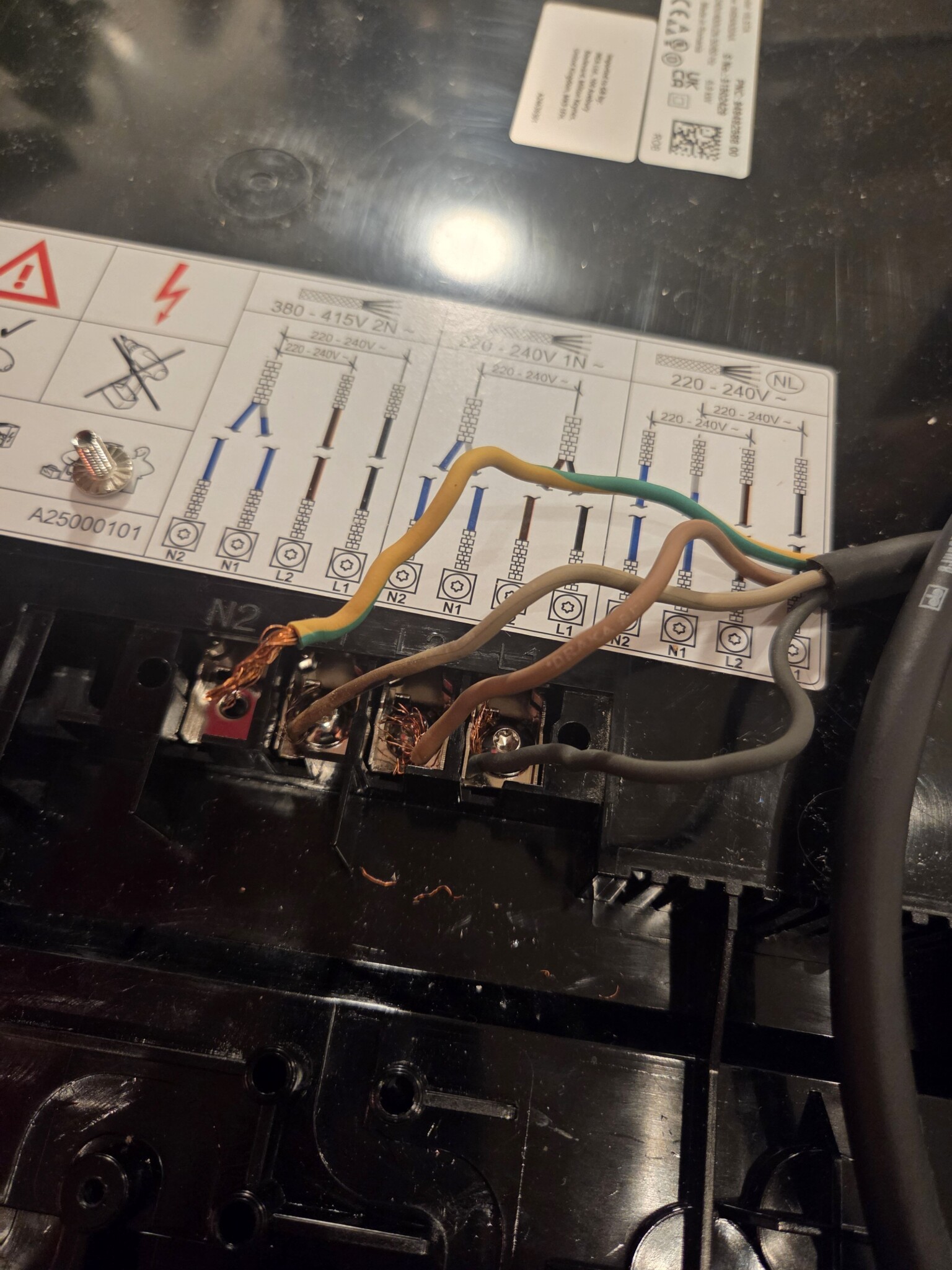

Ja absolut men nu har jag kopplat in kablarna men för står inte vart jord kabeln ska in på nya

Ska jorden in på n2?

Var på etiketten står att jord skall kopplas?

Jag antar att du har grundläggande kunskap om el eftersom du gett dig in på detta.
Produkten är vad jag kan se på typskylten dubbelisolerad. Behöver man jord då...?

Det framgår inte

Jorden skall inte kopplas in, bygla mellan N1 och N2

Den skall således inte kopplas in.

Tusen tack för din tid och hjälp. Nu är den igång.
