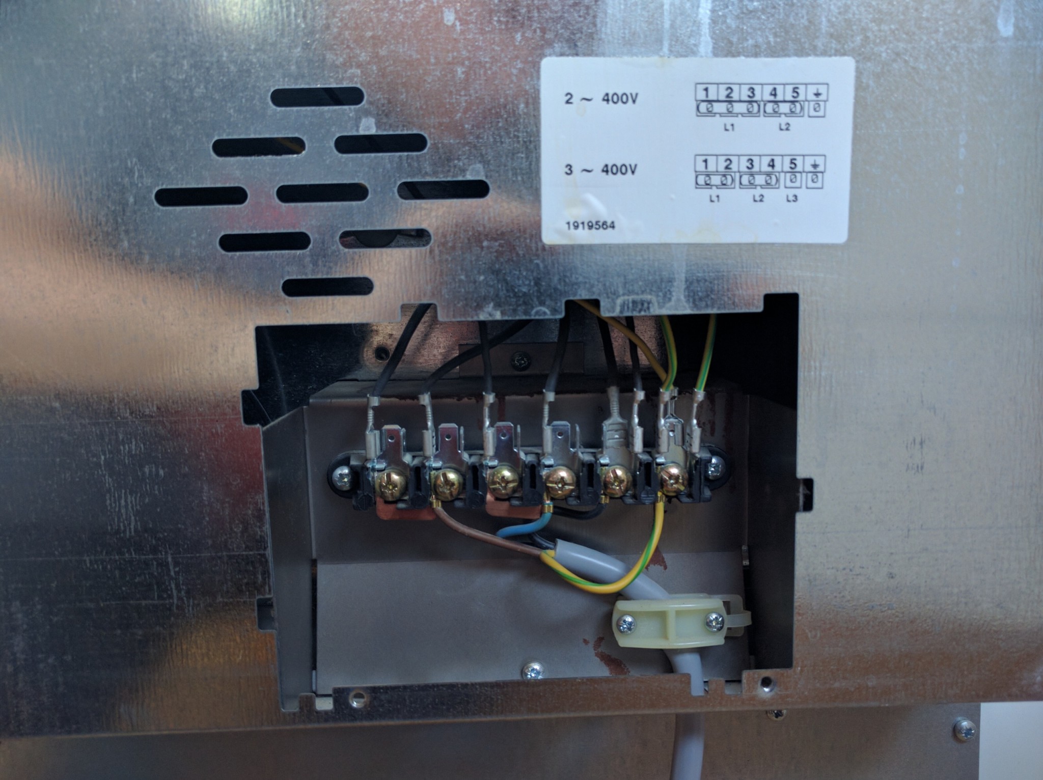

Köpte ny spis, kom hem och de hade inte skickat med någon sladd.
Tittade på den gamla spisen för att se hur den var kopplad men jag kommer inte riktigt fram till hur jag ska koppla detta på den nya spisen för att det ska fungera, behöver hjälp!
Så här ser gamla spisen ut:
Elanslutningar och kopplingsschema på baksidan av en köksspis.

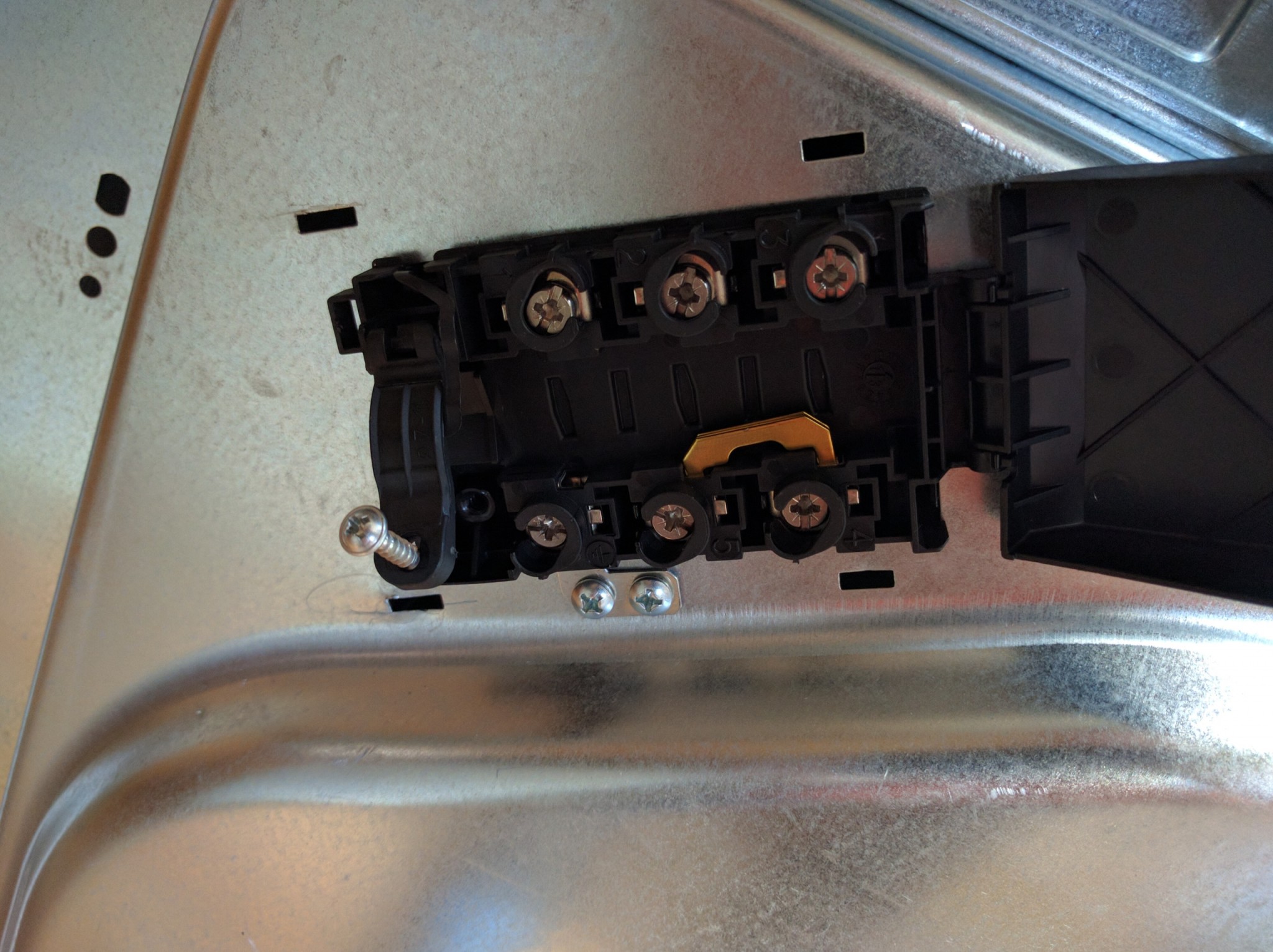

och dosan på nya spisen ser ut så här:
Öppen anslutningsdosan på ny spis som visar ledningsterminaler och skruvförband utan ansluten kabel.
Enligt alternativet längst till höger, men du behöver en kabel med 5 st trådar, spisen måste ha Nolla.
Kolla så att det finns Nolla framdraget till spisuttaget.
Precis, kolla hur det ser ut i väggen. Saknas nolla så går det sönder direkt om du kopplar in den nya.

Tack för snabba svar, finns det något enkelt sätt att kolla om nollan är framdragen i väggen?
Med en spänningsprovare eller skruva upp uttaget och titta.
R
Öppnade och tittade och det var fem sladdar kopplade till uttaget i väggen så jag antar då att nollan är framdragen. Får fixa en kontakt med fem sladdar med andra ord. Tack!
Du ska även kolla i centralen så att nollan är inlagd även där
