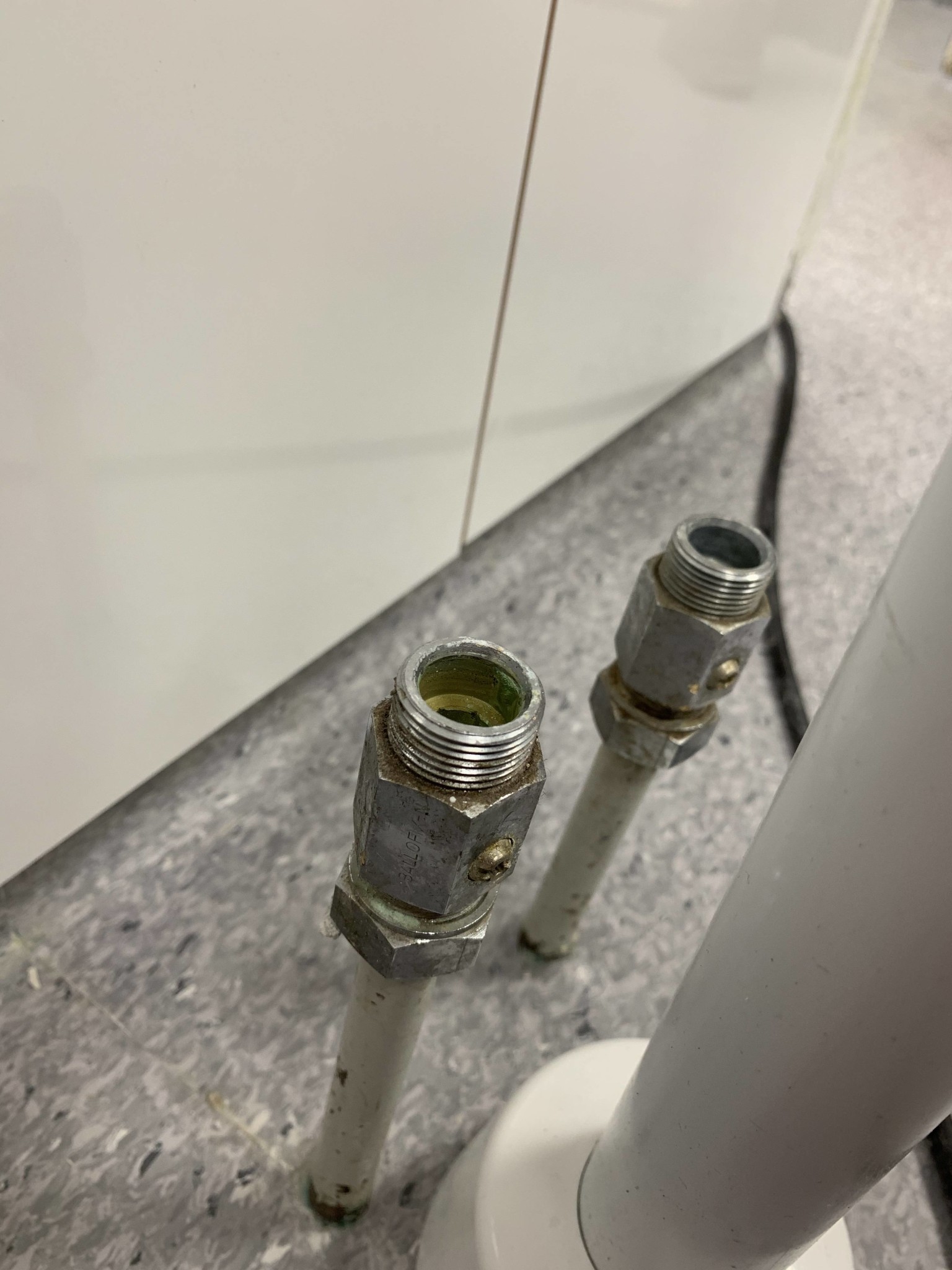

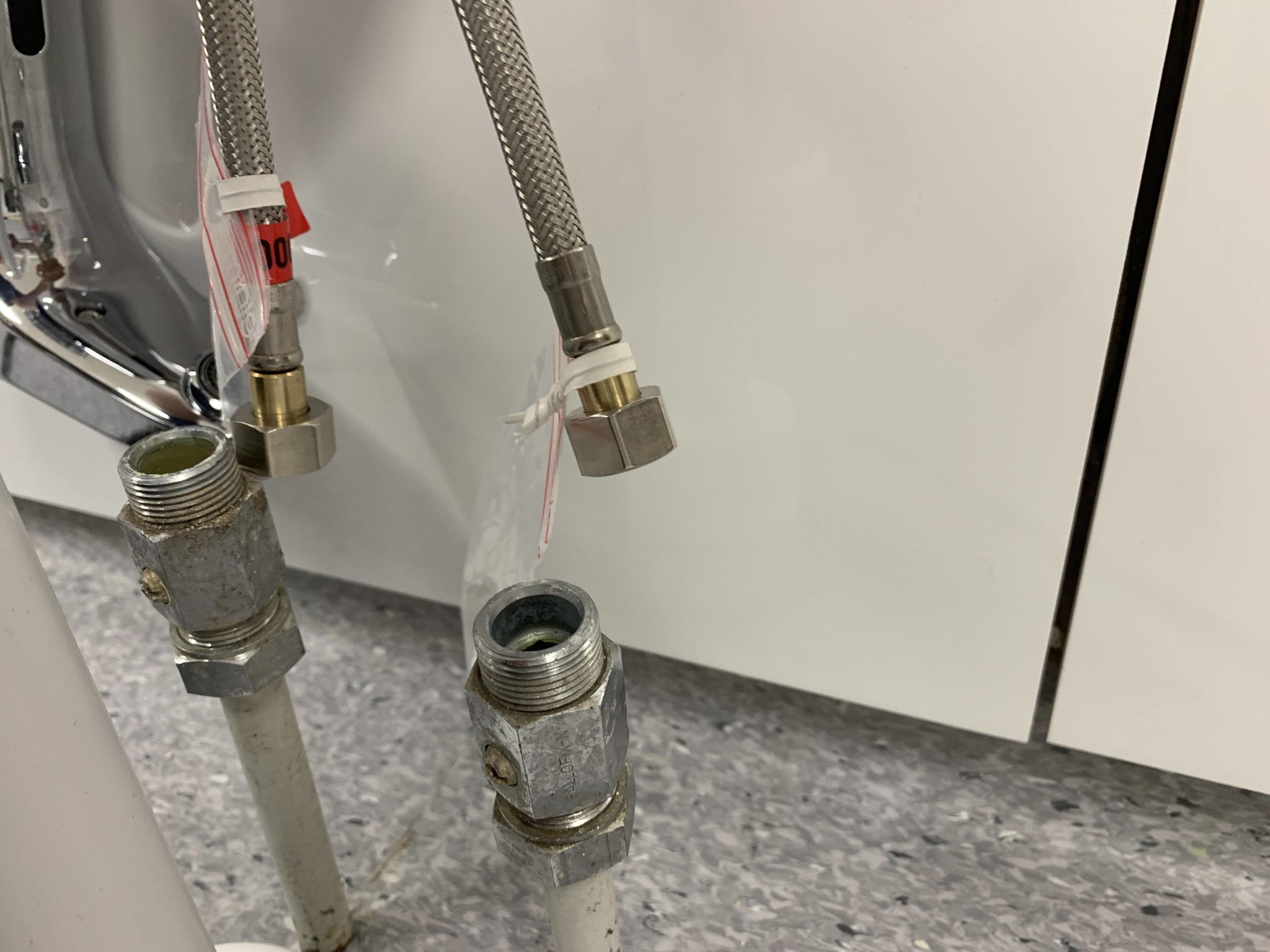

Håller på att byta ut handfat och blandare och det fattas ca 15 cm mellan avstängningsventilerna och slangarna till den nya blandaren. Vad behöver jag ha? Blir det för vingligt, dessa rör sitter ju väl långt ut från väggen med dagens mått mätt. Anslutning till blandaren är G3/8.

Om slangarna går att lossa kan man köpa nya längre. Om inte, ta bort gamla kopplingen och fimpa röret, sätt på en ny koppling + rörstumpar så att slangarna når och slutligen kulventil högst upp som de lekande muttrarna på slangarna kan sitta på. Jo, kan bli ”svajigt”, vill du slippa det kan du ju alltid bocka rören in till väggen och därifrån dra dem uppåt. Vill du inte bocka finns ju 90 graders kopplingar men bocka är nog att föredra, varje koppling är en potentiell läcka.

Vad sägs om en 1/2'' halvkoppling för 12 mm rör att skruva på ballofixen:
[länk]
Sen 12 mm kromade halvhårda rör upp till lagom höjd och där en en rak övergång 12x10R utv (=3/8'') att skruva blandarens lekande muttrar på:
[länk]
Ja, funkar detta så. Det är något sådant jag önskar. Jag tror inte att slangarna på blandaren går att byta ut. Det är en Fm 9000 E, beröringsfri blandare. https://www.bauhaus.se/tvattstallsblandare-fm-mattsson-9000e-tronic

Fmm slangar brukar inte gå att skruva ur, så det får nog bli som både jag och torbeno nämnde, en bit rör till lagom längd. Hoppas det funkar bra. (y)

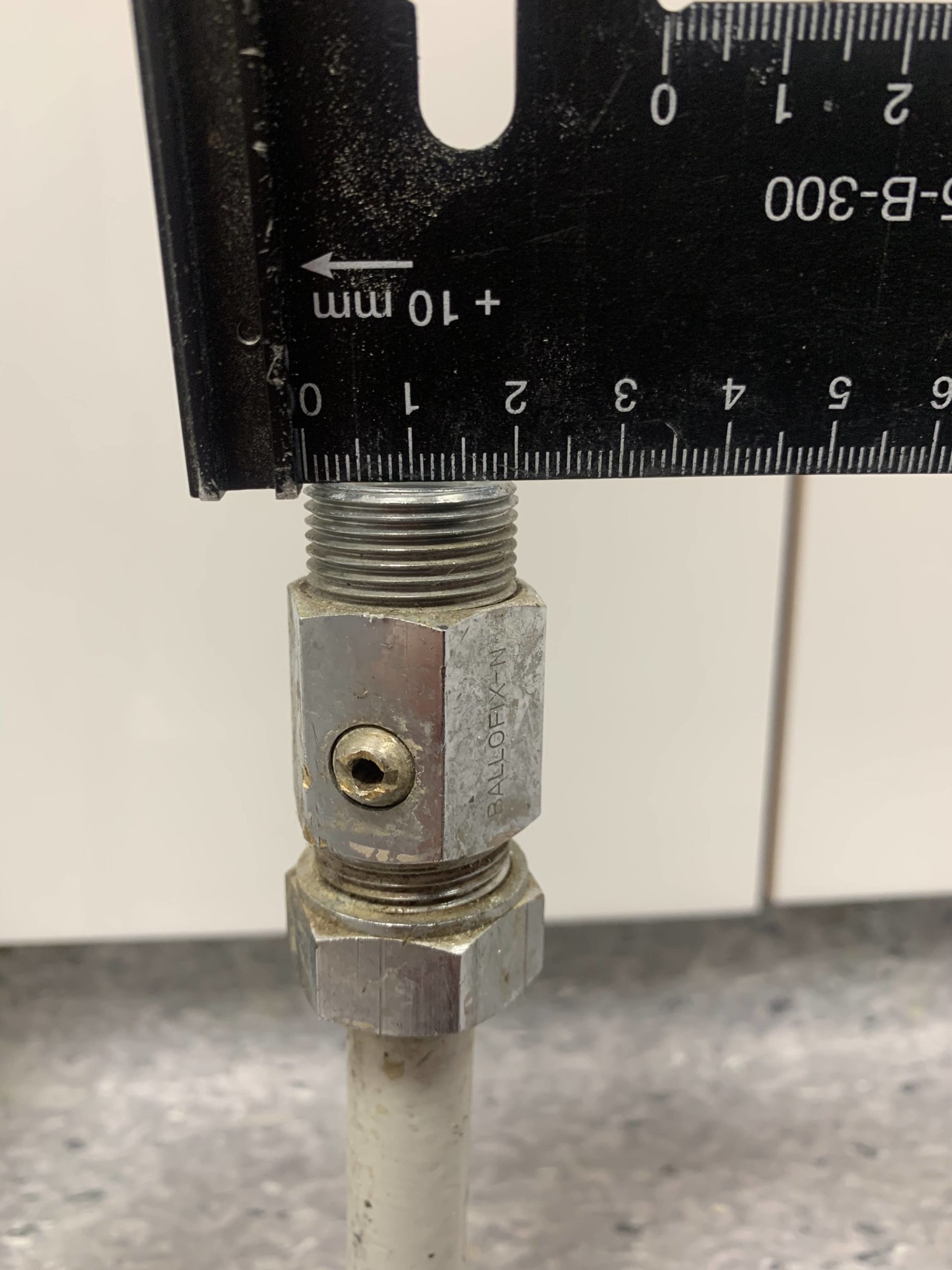

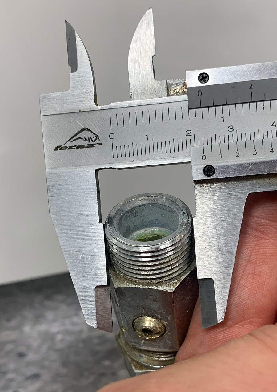

Min vanliga otur när det kommer till kopplingar, det blev fel storlek. Jag hade ju bara en vinkelhake sist och den halvkoppling jag köpte var för liten. Gängorna är 22 mm i yttre diameter. Är det en utdöd storlek? Kopplingen är gammal som gatan och borde kanske bytas ut i stället?

Tror nog att det där är en halvtum ändå, men jag skulle byta till nytt och fräscht nu när du ändå är på det.

Jag visade länken från inlägg #3 i denna tråd för säljaren på hornbach och han plockade snabbt fram halvkopplingen åt mig men det kan ju vara fel ändå. Jag tror att kopplingen är från 1974, det var då stället byggdes.

Är du säker på att halvkopplingen är 1/2-tum?
Den passade nästan men jag skall tillbaka i em och mäta igen. Kan ju ha fått fel på Hornbach, räknade med att ha gav mig rätt variant och kollade inte mer då.
