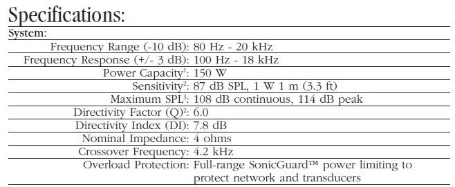

Då min receiver stödjer 2 zoner har jag tänkt dra högtalare från zon 2 till kök och matsalen samtidigt. Ett par frågor:
  • Skall jag serie eller parallellkoppla ?
  • Blir det någon kvalitetsskillnad beroende på vilken jag väljer ?
  • Är det något annat jag bör tänka på ?
Receivern är en pioneer vsx 912 med följande spec:
Högtalarna jag ser på är JBL Control 1 PRO och de har följande spec:
Högtalarna är alltså 4ohms? Parallellkoppla inte, väldigt få förstärkare gillar att driva en 2ohms-last. Seriekopplar du får du 8ohm, vilket förstärkare är vana vid.
