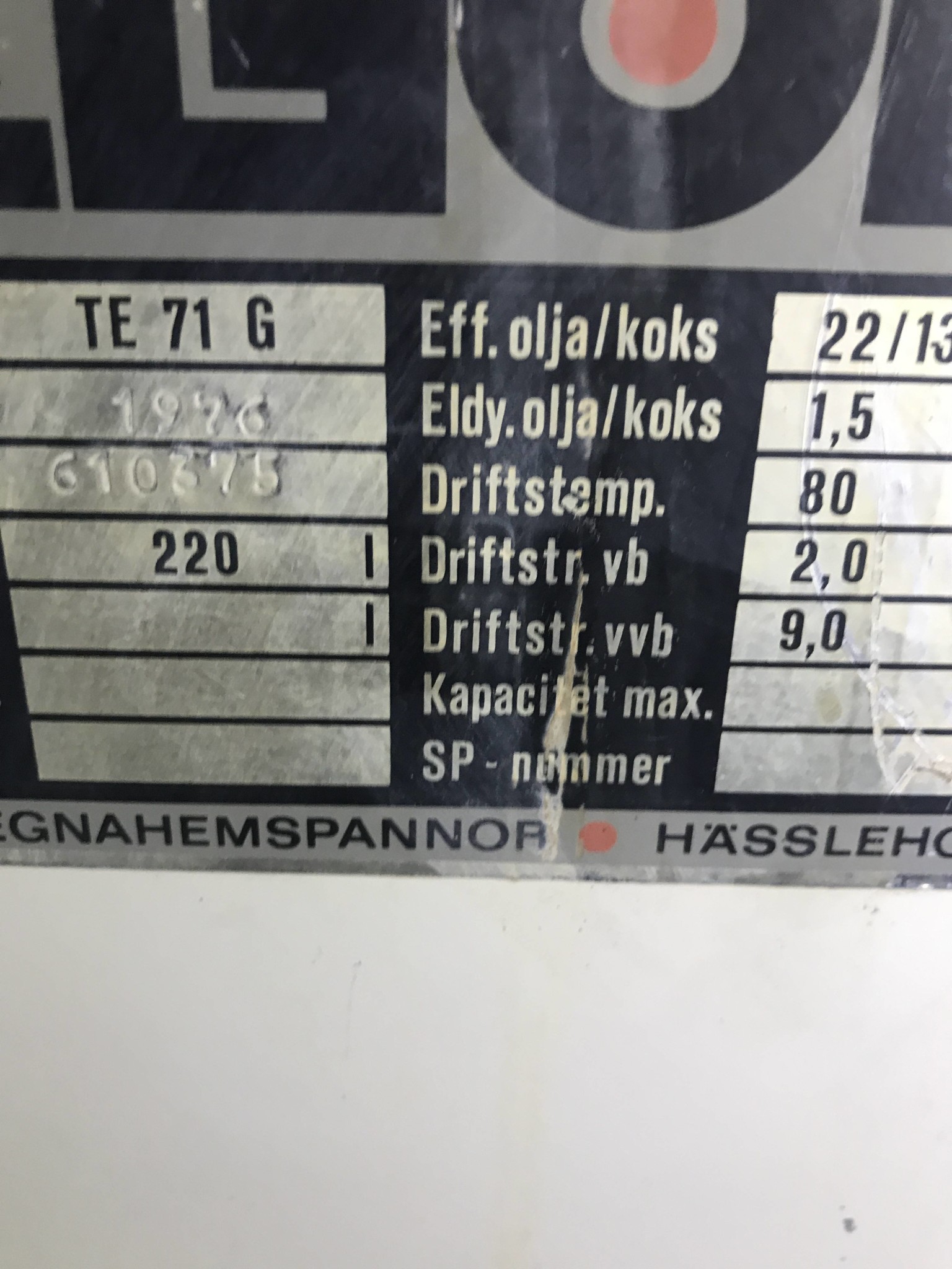

Hej där jag har en gammal egor kombipanna och vattenburen golvvärme i huset jag undrar om jag skulle kunna koppla in en varmvattenberedare till systemet och få större mängd (resorvoar) av varmvatten
  • Typskylt på en gammal egor kombipanna med tekniska specifikationer.

Ja, bara att koppla in i serie med utgående varmvatten från pannan. Gjorde så med en 1000krs beredare från jula. Den är inne på sitt 10:e år nu.
Glöm inte att flytta armaturröret som normalt sitter under en beredare, den innehåller backventil/avstängning/säkerthetsventil/ VV-blandning ut till tappställe ( ca 55 C ) Blir till att montera den efter VVB , eftersom in på KV och ut på VV gör att utgående VV säkert blir kanske 80 C . och endast en termostat som reglerar värmen i den finns.
