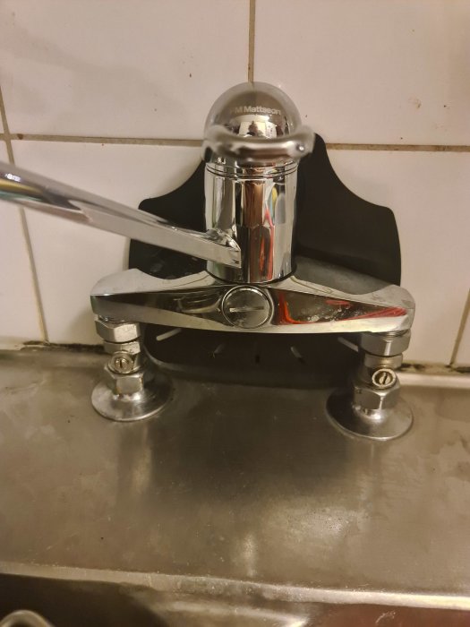

Efter många om och men fick vi äntligen en ny kran i köket, och självklart vill vi kunna koppla in våran diskmaskin ordentligt.
Så min fråga är nån som vet vad jag behöver och om det ens går att koppla in?
Det är en FM Mattsson mer vet jag ej.
Tack på förhand!
  • En nyinstallerad FM Mattsson kökskran med anslutningar synliga under.

Är det en bänkdiskmaskin?

Nej en vanlig stor
Ser inte ur som den kranen tillåter diskmaskin, men lät du inte vvsinstallatören koppla in diskmaskinen?

Det är min hyresvärd som gjorde det och dom kopplat inte in diskmaskiner tyvärr, det är något man får stå för själv.
Ok, då får du ta dit en installatör som kopplar in maskinen

Det är väl krav på diskmaskinsavstängning ovan bänk idag,hur löser man det,elektronisk avstängare?
R
Bra fråga, får kontakta något företag som håller på med sånt helt enkelt.
Ja, i detta fallet blir elektrisk avstängning nog det bästa.
