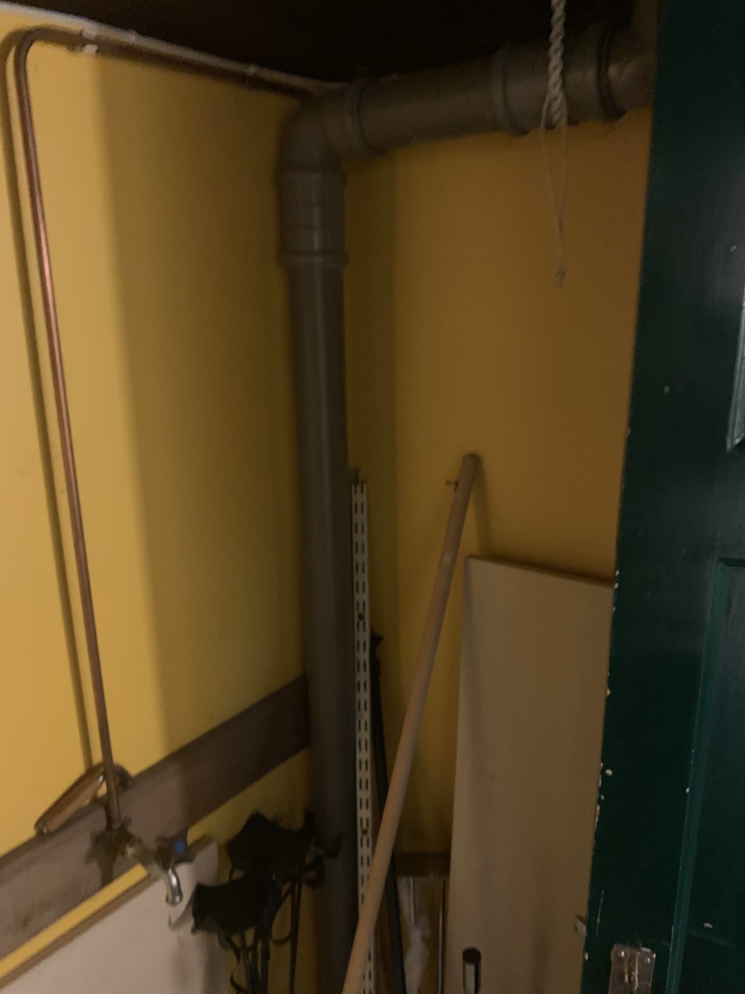

Har idag en avfuktare som står nere i källaren. Behållaren blir full på nån dag och de finns ett avlopp en bit bort men då måste jag dra en lång slang och genom en dörr osv.
Idag så susade de till när nån spolade på övervåningen och då funderar jag om det skulle vara möjligt att koppla på den på avloppet med nån adapterlösning eller liknande? Kan nämna att avloppet ovan kommer från köksblandaren.

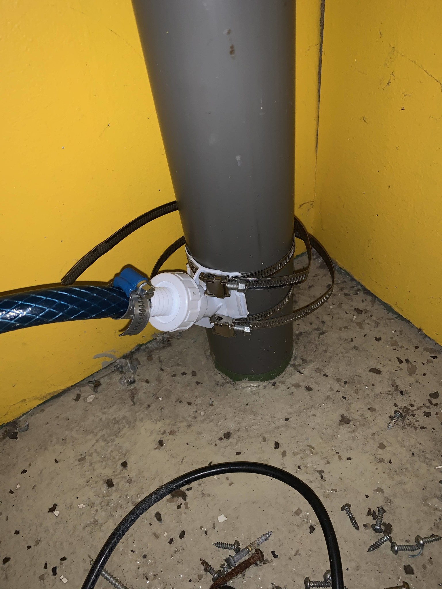

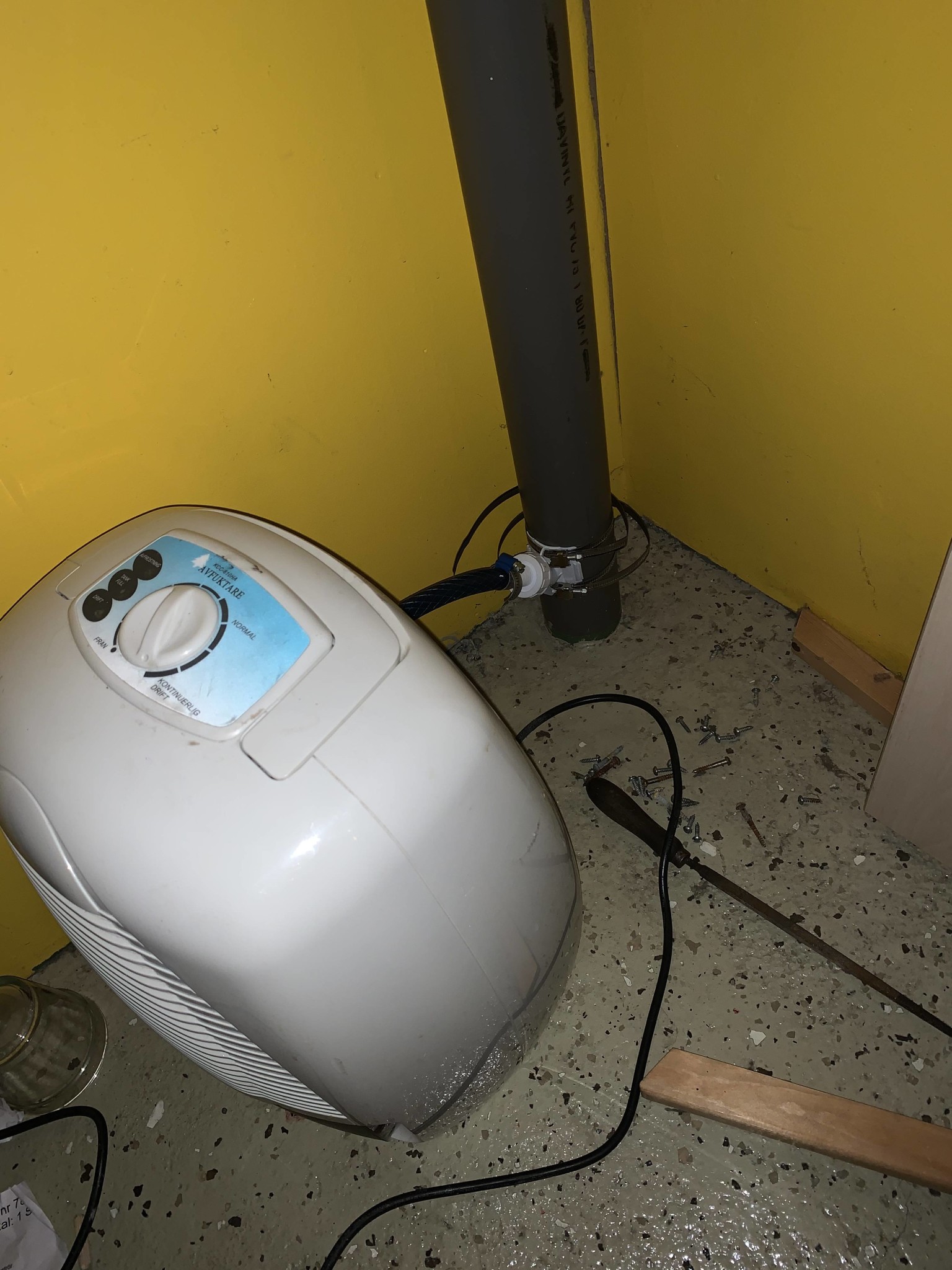

Kopplade in så här nu. Men vill ju inte ha lukt i huset :)
  • Avloppsrör anslutet med böj och slangklämmor mot en gul vägg, oro för doftgenomsläpp.
  • Avfuktare kopplad till avloppsrör i ett rum med gula väggar och terrazzogolv.
Nytt försök. Var tror ni om de här. De borde väl funka som vattenlås
  • Rörinstallation mot gul vägg som möjligt vattenlås med kablar och rör på betonggolv.

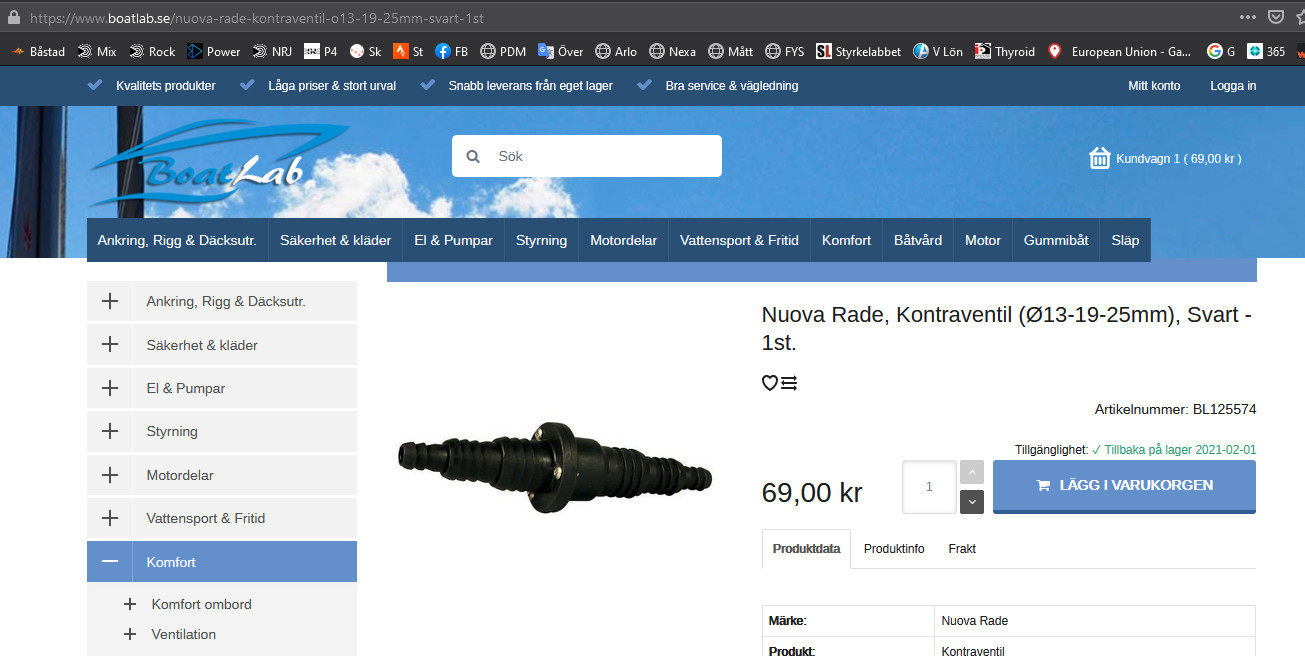

Jag hitta lite olika på nätet so det blir att göra det snart.
  • Svart Nuova Rade kontrollventil på en båttillbehörswebbplats med pris och köpknapp.

Borde fungera om man sätter utloppet lägre än avfuktaren. och att backventilen släpper igenom droppande men stänger om det blir tryck från andra hållet från avloppet. eller tänker jag fel ?
Backventiler har en fjäder som ska hålla käglan på plats mot ett säte när det är trycklöst, då måste det komma ett tryck i utriktningen för att öppna den , tveksamt om det kan göra det med självfall på så kort sträcka , vid ev fallhöjd på några meter kan det fungera.
lvan
Borde ju finnas någon typ av flottör funktion rund kula som flyter upp och håller i mot om det kommer tryck från andra hållet.
jag får leta reda på rätt typ av backventil borde ju finnas

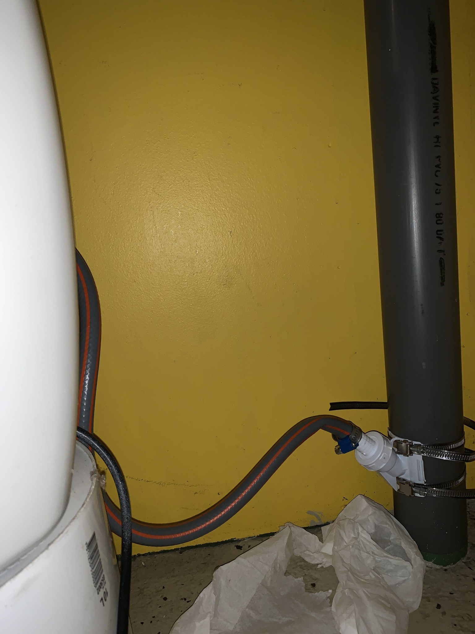

Anticimex va här för försäkringsbesiktning idag - åsikt på min krypgrundsavfuktare som bara släpper ut vatten med slang under plasten, som inte är 100% tät. Dom anser att avfuktaren kör ganska mycket i onödan för att den står i "sina egna ångor"... 20 cm från avfuktaren har jag avloppröret från tvättstugan.
Funderar på att koppla mig på detta avlopp med sadelslangnippel (som @stuve) och någon kulbackventil - hittade ni något som passade? Den @jonaserik länkar till ska tyvärr va vertikal, och jag har inte så mycket fallhöjd.
