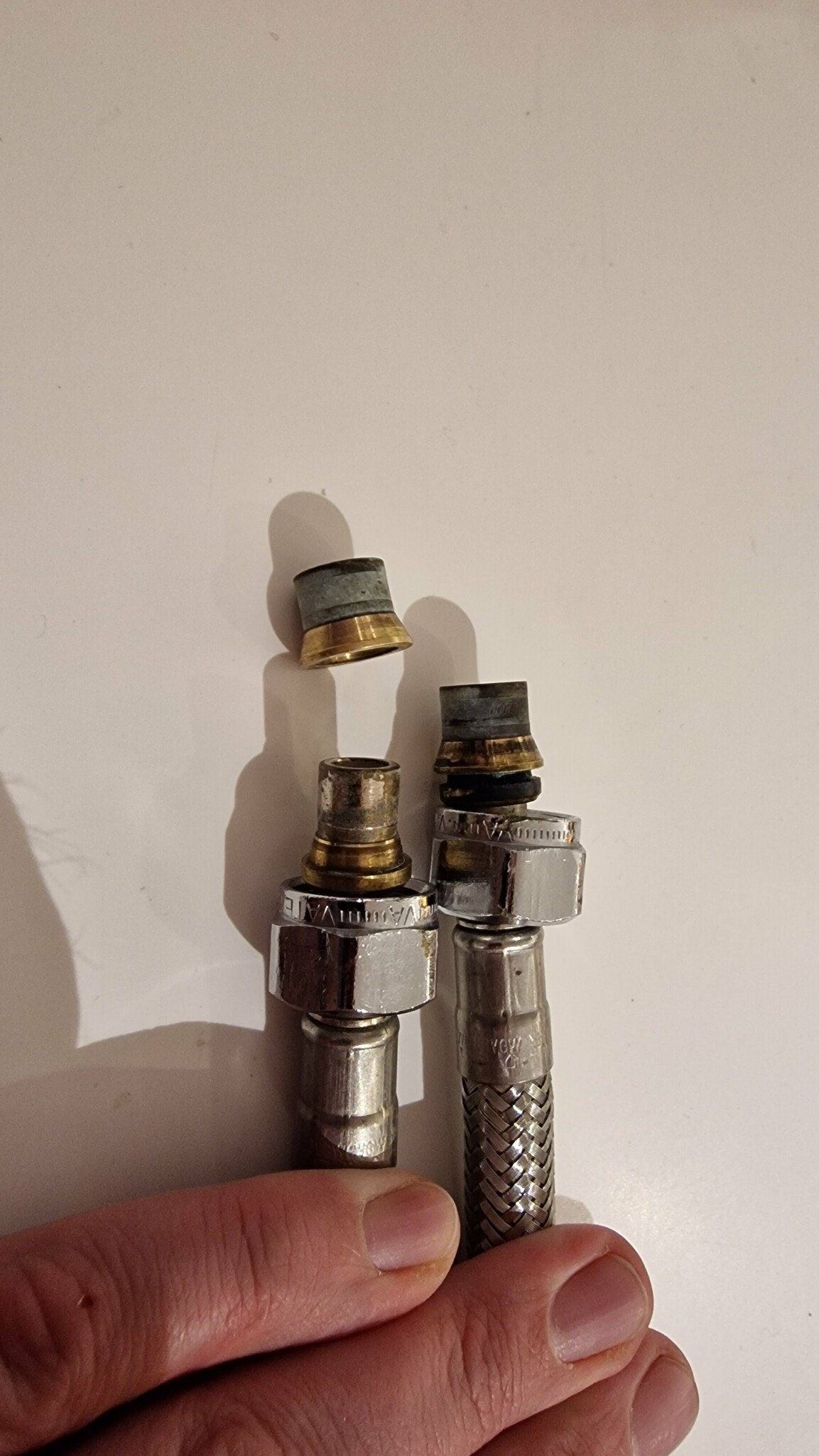

Har köpt en begagnad fm mattsson tvättställsblandare som jag ska koppla in i stugan men jag blir inte klok på vad jag ska använda för koppling mot blandaren?
Bifogar bild på ändarna på anslutningsslangarna från blandaren (sitter någon form av lös hylsa).
  • Anslutningsslangar från FM Mattsson tvättställsblandare med lös hylsa.
Krilleman
Vad är det för rör som du ska ansluta emot?!
Det du har på bilden är 12mm muttrar med 12x10 förminskningsset.
Så du behöver en 12mm koppling att montera detta mot.
Så en 12x15 eller en 12x12 koppling från Vatette blir superbra, helt beroende på rören som matar upp till blandaren.
Med avstängningsmöjlighet eller inte?

Det är 12mm kopparrör jag ska ansluta mot.

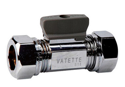

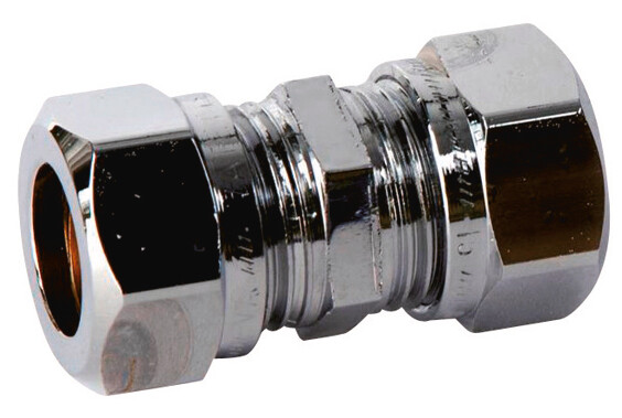

Då blir någon av dessa bra att köra med:
https://www.hornbach.se/p/vatette-kulventil-11130-12cu-vred-8546954/5110824/
eller
https://www.hornbach.se/p/vatette-klamringskoppling-12-forkromad-rak-va-1130/5139129/
Förkromad rak klämringskoppling för 12 mm rör, används vid anslutning av mjuka eller halvhårda rör, följ monteringsanvisning.
Förkromad Vatette kulventil med vred, S18, avsedd för anslutning till rörsystem.

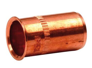

Glöm inte stödhylsa 12x1 om det är mjuka eller halvhårda rör du ska ansluta dessa på.
Koppar stödhylsa 12x1 för mjuka eller halvhårda rör.
Följ monteringsanvisningen:
