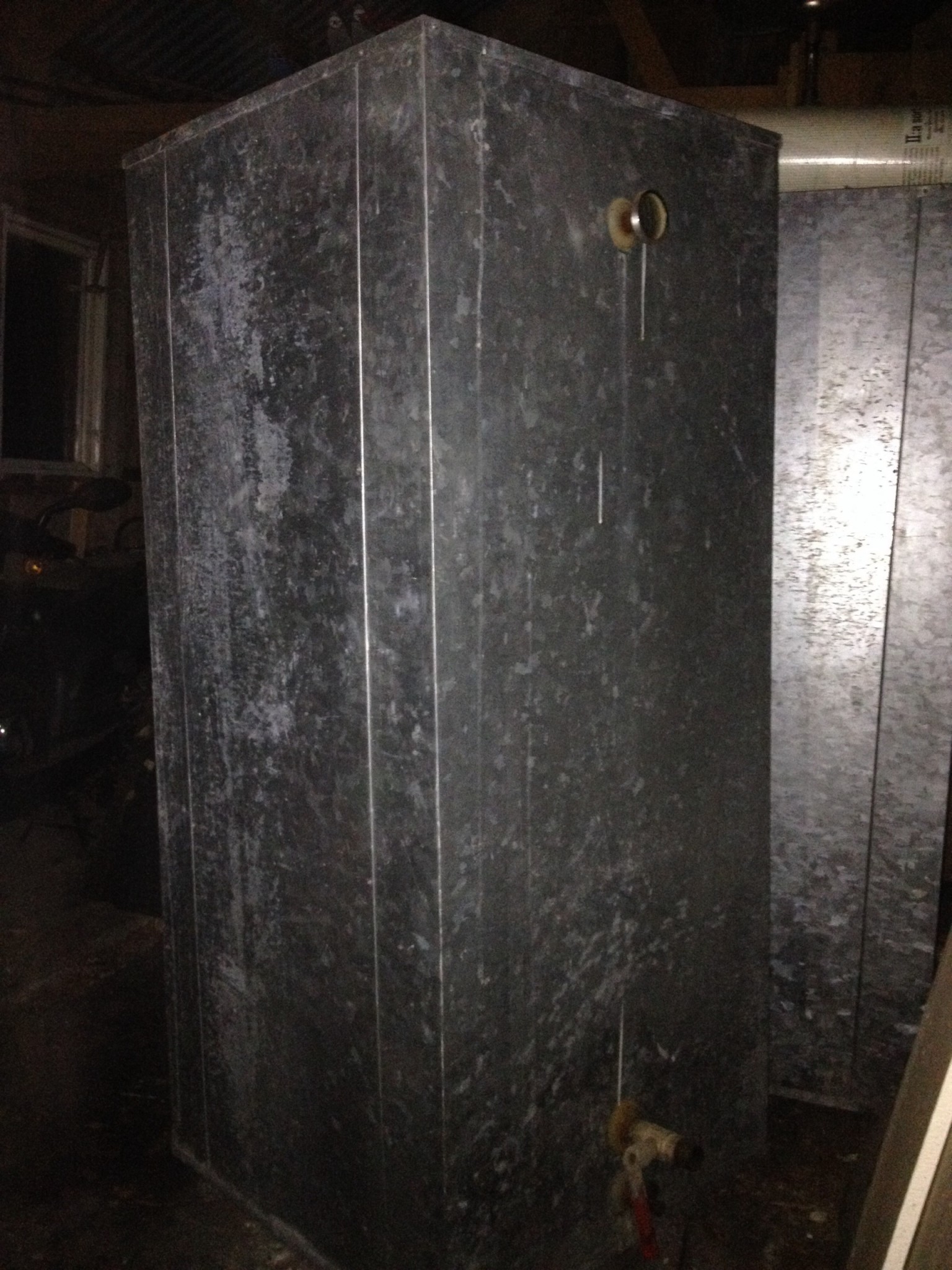

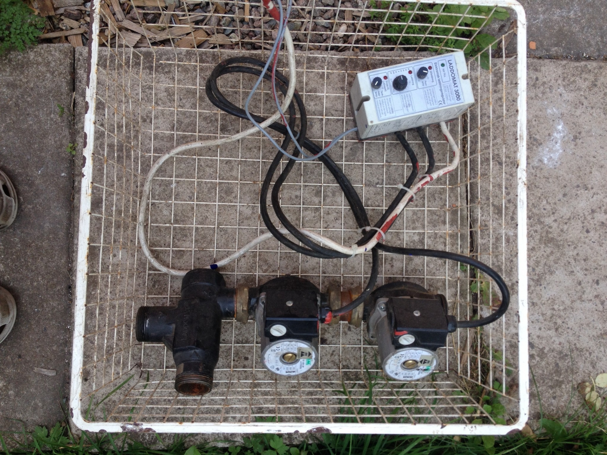

Sänder dig ett personligt meddelande (kolla inboxen på ditt byggahuskonto) med adress och mer info om tankar och laddomat.
edit: lägger upp bilder här, funkade inte i pm:
Laddomat 4030 består av ventilpaket "laddomat 4000" och styrenheten "laddomat 3000"
