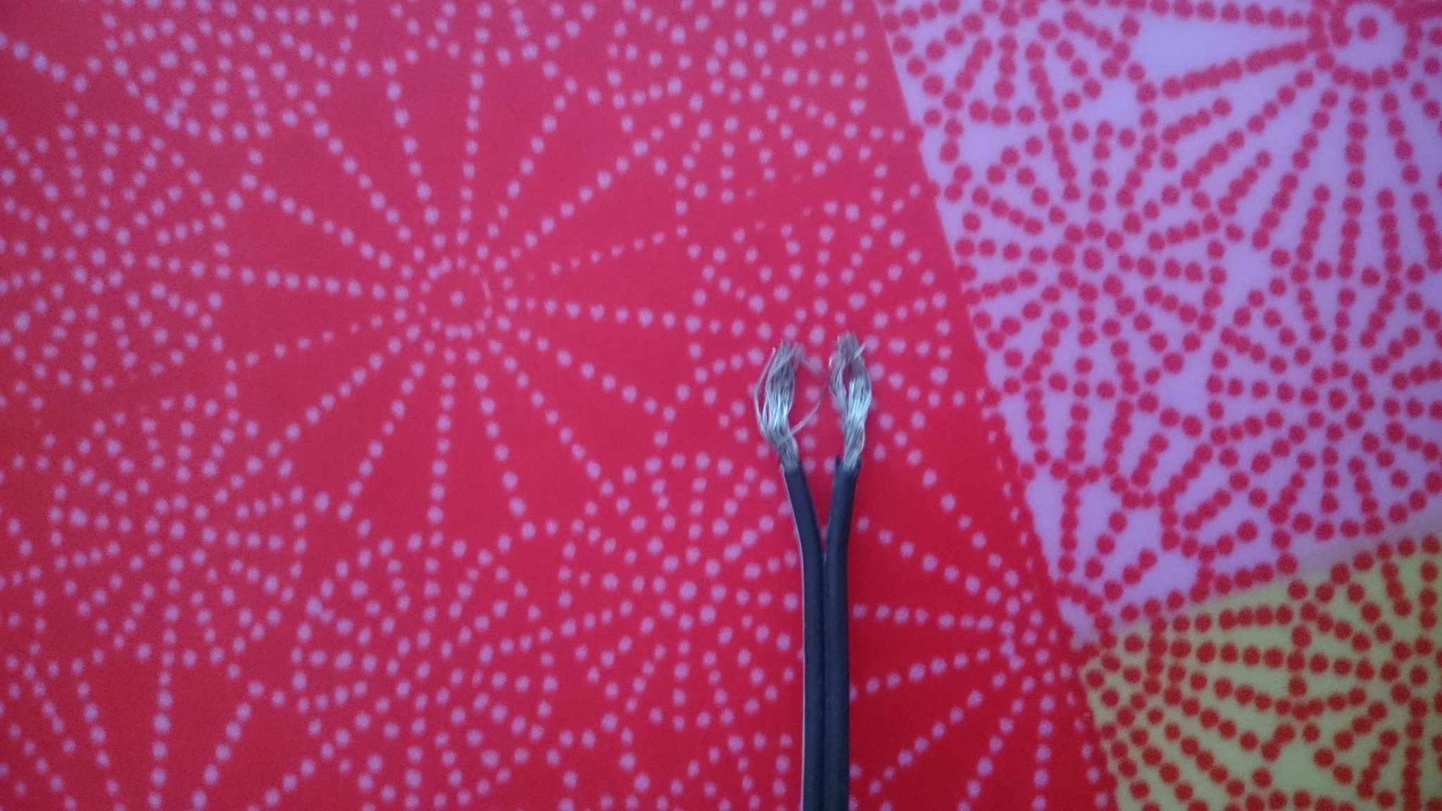

Vår nya robotgräsklippare råkade klippa av sladden till laddstationen. I ena änden sitter en transformator i jordat eluttag utomhus och i andra änden sitter alltså laddstationen till gräsklipparen.
Är det ngn som vet om det går att skarva detta fuktsäkert? Jag vill inte att det ska kunna bli ngt vatten i kopplingen så att jordfelsbrytaren slår av för då stängs frysen av i källaren, med en del trist städarbete som följd.
På transformatorn står det 28 V 1,3 a 36 w. Vet inte om det spelar ngn roll.
Tacksam för hjälp! Köpa ny sladd går förstås, men sladdarna de säljer till detta är väldigt långa vilket gör att det blir en del sladd för mkt så en fuktsäker skarv vore bra.

Vi hade precis en exakt likadan tråd.
https://www.byggahus.se/forum/threads/lagspaenningskabel-graesklippare-trasig.320263/
Använd t.ex. Julas gelskarv om du inte är bekväm med krympslang.
