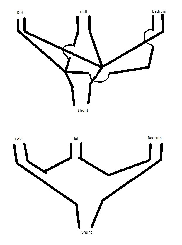

Hej
Jag har tre mindre slingor redan ingjutna där alla tre mynnar ut i samma utrymme. I detta utrymme placeras en shunt.
Vilket är bästa sättet att koppla ihop?
Ursäkta taffliga bilden
Skiss av tre slingor för värmesystem från kök, hall och badrum som möts vid en shunt.
Om du ska ha rummen som vistelsezoner och de inte bara är biytor där du tycker att det kvittar viken värme de får bör du köra som den översta bilden, men där du har de 2 trevägsförgreningarna ska det vara golvvärmefördelare. Annars har du ingen möjlighet att justera in slingorna, reglera värmen eller, om så behövs, stänga av slinga i respektive rum. Den undre bilden är då inget att rekommendera.
