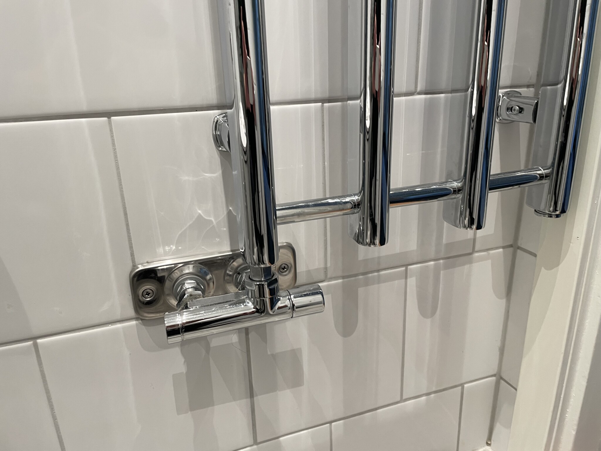

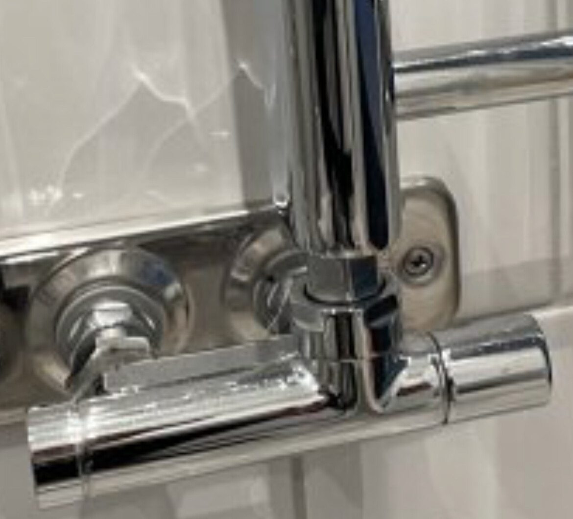

Ska det se ut såhär?
Ser helt sjukt ut.
  • Kromrör och ventiler på kakelvägg i badrum, installation verkar felaktig enligt användarens kommentar.
D

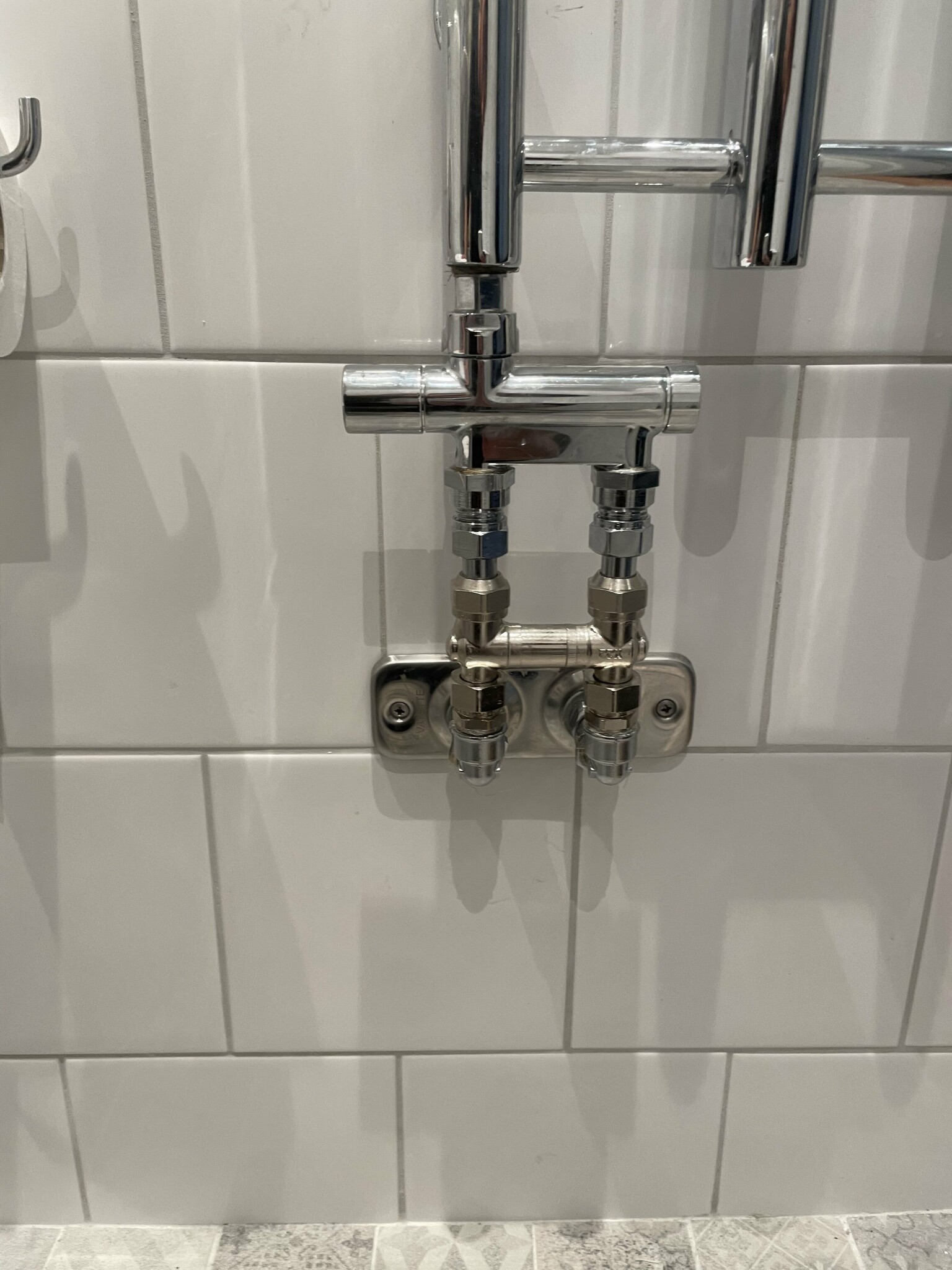

Förutom att det ser ut som skit så kommer handdukstorken för högt upp.
Dessutom om ni kollar noggrant så är det olika nyans på rördelarna i kopplet.
Rören kommer ut åt fel håll ur väggen, därför sitter det ett korskoppel ("klantkoppel") under handdukstorkens koppel.

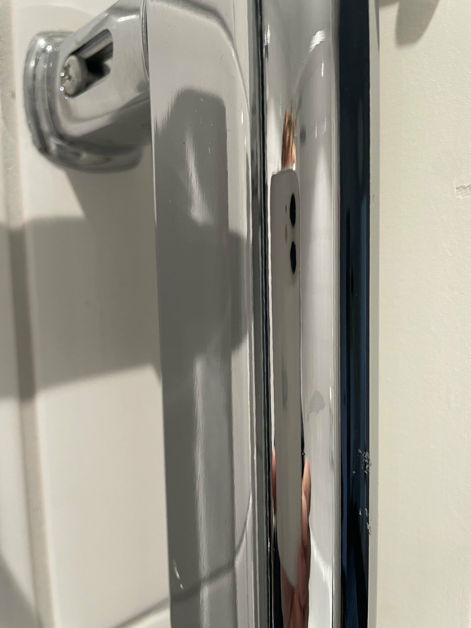

Det ser bra ut men problemet var att handdukstorken hamnade snudd på dikt an dörrfodret, såhär:
Närbild på en kromad handdukstork monterad mycket nära ett dörrfoder, vilket visar installationsutmaningen.
Viktigt att veta att röris dragit alla rören och även tillhandahållit handdukstorken.

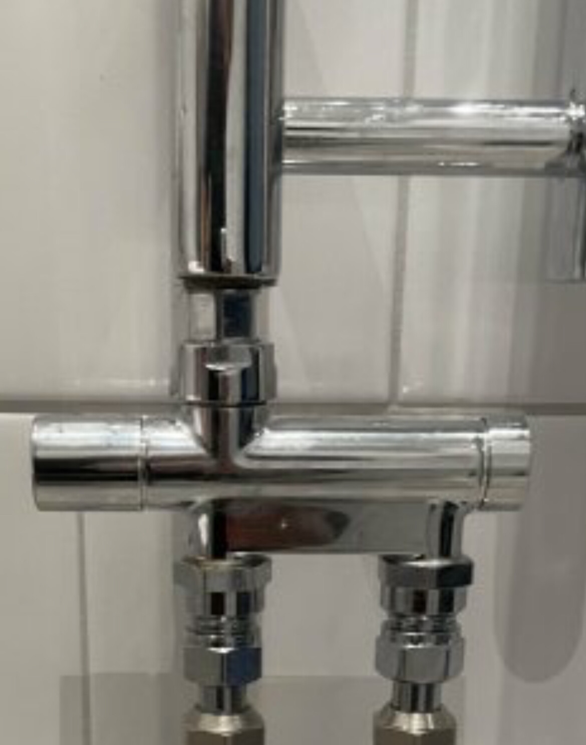

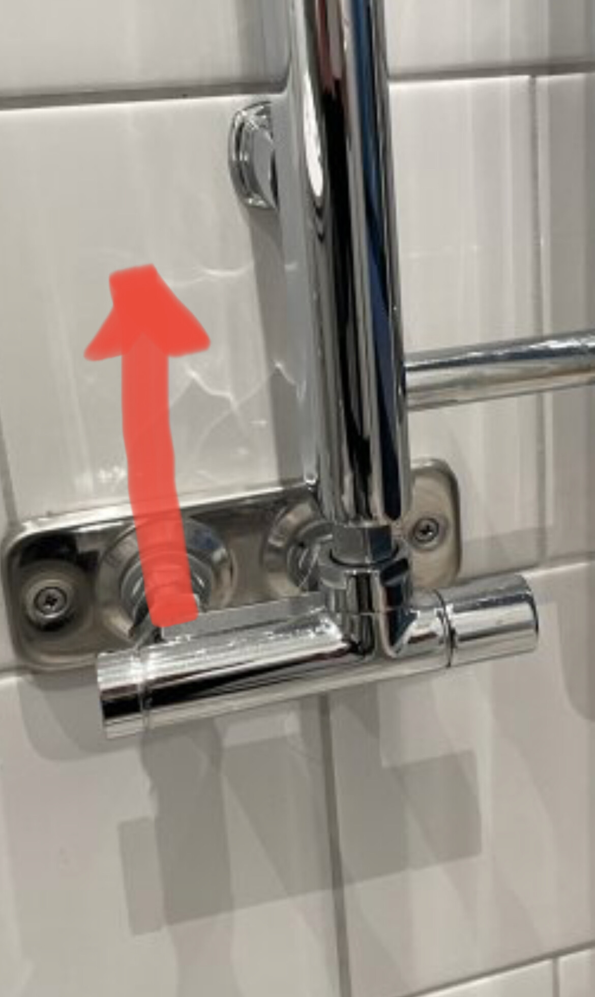

Bäste vore att hitta en termostat med utlopp såhär:
  • Kromad vattenkran med utlopp på badrumsvägg, röd pil markerar önskat flöde uppåt.
Rickard.
Hur ser det ut i andra änden av slangarna, kan man inte byta där om det är mindre synligt?

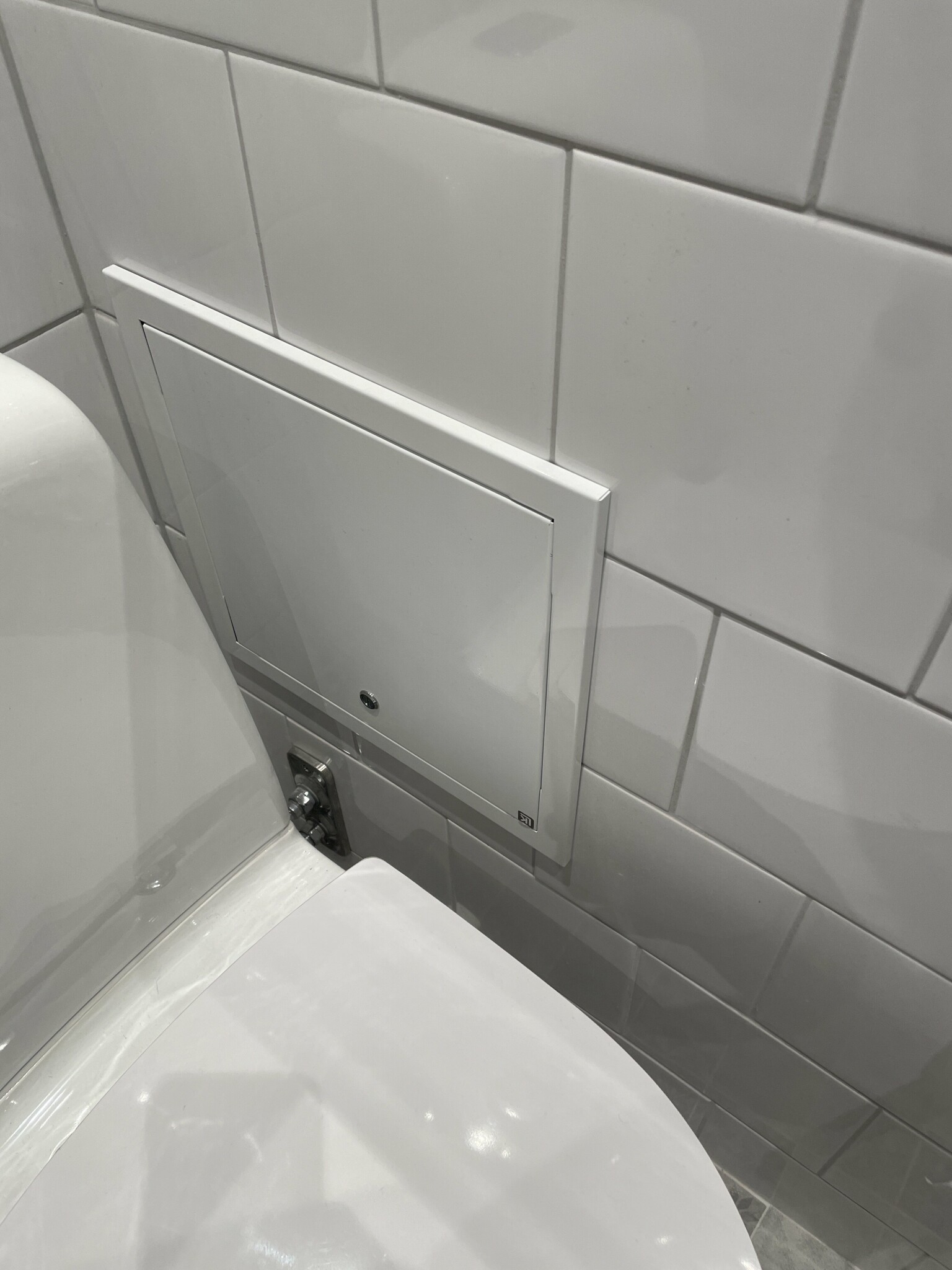

Ett fördelarskåp:
  • Fördelarskåp installerat på kakelvägg bredvid toalett.
D
Fördelarskåpet sitter 80 cm från handdukstorken
Rickard.
Såg ju riktigt jävligt ut (trångt med toan) men det borde gå att korsa där.
D
Möjligt att det blir jobbigt att jobba där, går ju lyfta bort toan i värsta fall.
Varje gång de sätter upp den fel får de ta ner 4 kakelplattor och göra om från början.
D
I värsta fall kanske de kan dra om pexen om det inte finns material nog till att korsa.

Men det här är väl inte samma termostat som de använt?
1)
Kromad termostatventil monterad på en rörinstallation i badrummet med vita kakel i bakgrunden.
2)
Kromad termostatventil på väggen med två vred.
Jo, det ser ut som samma koppel (termostat) som de har vridit 180⁰.
