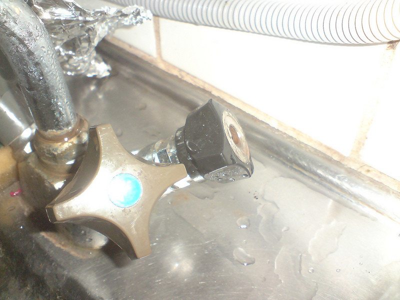

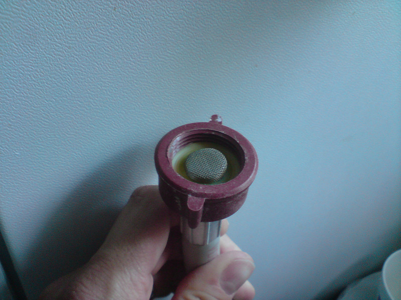

Svärmor har skaffats en bänkdiskmaskin. Jag lovade hjälpa till att koppla in den. Jag blir dock lite fundersam på vad som ska införskaffas kopplingsmässigt.
Diskmaskinens ände:
Ska in här någonstans:
(Spår efter den tidigare bänkdiskmaskinen inkoppling finns, men verkar inte göra nytta längre.)

Det som fattas är en nyckeldel och en bussning med slät ansats till 20 gänga. Inget lin behövs till denna då den tätar med en packning precis som på slangen! = Enkelt
Det ser iaf ut som 20 gänga på slangen (26,9 utvändigt) 15 gänga har yttermåttet 21,3.
Tack för svaret!
Jag får ringa svärmor och be henne mäta. (Hon bor fem mil från närmsta VVS-affär.) Eller så köper jag dubbelt och lämnar tillbaka den som inte behövs.
Kopplat och klart sedan ett tag.
Hittade manualen på Electrolux hemsida. Där stod det att det är 3/4"-gänga på slangen från diskmaskinen (övre bilden).
