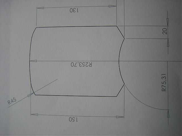

Ska bygga om ett gammalt garage, som är i anslutning till huset, och behöver nu timmer för att bygga igen garageöppningen. Vill gärna att det ska vara samma timmer som jag har till resten av huset. Är det någon som vet om ett sågverk där man kan få timmer i vilken storlek man vill. Eller någonstans där de kanske har timmer med snarlika mått som i den ritning jag lagt upp som bifogad fil.
//Matte
PS : Ritningen är inte med exakta mått men är hyfsat likt.
//Matte
Du har inte angett någon tjocklek på stockarna. Det ser ut att vara en äldre modell, som inte tillverkas längre. Det blir special, handtillverkade om inte något mindre sågverk har kvar äldre järn.
Försök med Lappträsk Hus o Trädgård
http://www.lhtra.se/
Kanske de kan hjälpa dig, har bra erfarenhet av den lilla firman. Mycket hög precision.
Du behöver inte låsa dig av en gammal skarv. Ta en modernare och effektivare skarv och modifiera översta och nedersta varvet efter behov.
