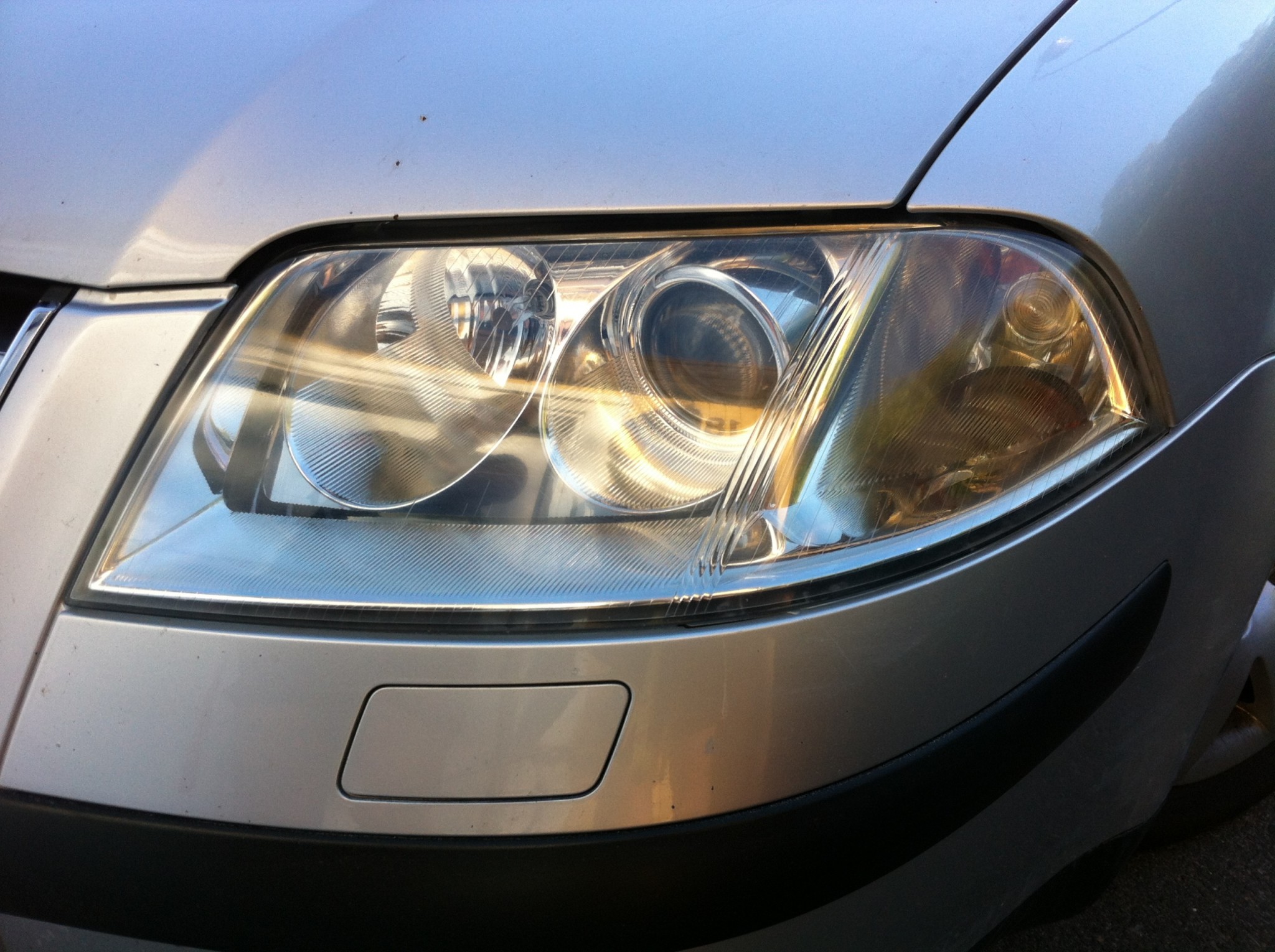

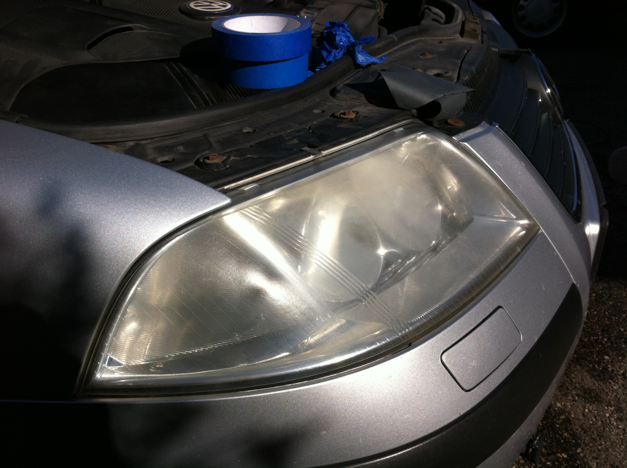

Som flera redan sagt. Prova att polera först. Finns gott om guider på nätet.
Jag körde först lite 1200 och 2000 våtslip på mina och gick sedan på med polermaskinen. En sådan köper du för några hundringar på biltema eller clas ohlson.
Här är resultatet på min passat:
Före:
Efter:
spekerök
Ser fint ut - kan du mer i detalj beskriva vad du använde steg för steg?

Observera att detta bara fungerar på strålkastare med plastglas, vilka också är den typ av strålkastare som lider av dessa problem.
Började med att maskera lite runt omkring med vanlig blå (lättsittande) maskeringstape för att undvika att skada kanter på front och plåt. Huven hade jag öppen så den kanten var inte i vägen.
Handslipade först hela strålkastaren med 1200 och sedan 2000 våtslippapper som finns att köpa på t.ex mekonomen. Klipp till små bitar av slippapperet så blir det lättare att hantera och komma åt i strålkastarens hörnor. Använd rikligt med vatten under slipningen och återfukta ofta. Slipmomentet är lite läskigt för då blir strålkastarna ännu grumligare men en del av de större reporna går att arbeta bort om de inte är för djupa.
Sköljde sedan bort sliprester med vanligt vatten och torkade sedan strålkastarna torra.
Använda sedan en oscilerande polermaskin. Har den från clas ohlson med dubbla huvuden men skippar de medföljande svamparna och kör med de lite lite bättre från Sonax som också säljs på clas ohlson.
Som polermedel använde jag någon vanlig rubbing som jag hade ståendes.
Avslutade med att stryka på valig bilvax och polera upp lite lätt.
Någon som jag inte gjorde på slutet med som kan vara bra är att stryka på en försegling som innehåller uv-skydd. Detta gör att plasten håller sig fräsh längre och inte behöver poleras om lika ofta.
Trodde först att de matta strålkastarna berodde på fysiskt slitage och att de blivit blästrade av stenskott och damm men det är faktiskt så att det beror på att plasten åldras och ger fula utfällningar, vilket kan påskyndas av solen.

Tidsåtgången var ca 10 min per sida för mina strålkastare.
