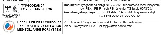

T Thullen skrev:
Eller köp Vatette så kan du välja vilken RiR du vill eftersom de själva utryckligen säger att "alla fabrikat passar".
En sanning med modifikation. Typgodkänd, ja.
Kikar du i monteringsanvisningen så är det inte OK enligt säkervatten.
https://www.rskdatabasen.se/infoDocs/MONT/MONT_1_1879200.pdf
Jag har lyft frågan med både LK & Uponor. Deras svar blir att dom inte vill släppa deras egna godkännande med säkervatten till någon annan tillverkare.
A-Collection har inga "egna" bockfixturer, därför är deras system testade med Vatette.

Så vad innebär typgodkänd då? Ingenting med andra ord?

M malloballo skrev:
Typgodkänd är ett sätt av tillverkarna att låsa in kunderna i deras egna system och att spara pengar på att dom slipper testa sina rör tex med konkurrenternas tillbehör. Så, kort sagt är det ett sätt att tjäna pengar men detta öppnar dörrar för föräkringsbolagen att hindra ersättning (tjäna pengar där med ;) ) så tyvärr inget man bara kan bortse ifrån.
Men varför skriver de på två ställen att deras genomföring pasar alla märken, för att på ett tredje säga att de bara e ok med de två listade för säkervatten? Antingen är det väll godkänt eller så är det inte, men de säger ju både och?
P
Kommer hur som helst att köpa Roths egna väggbock fixturer.
