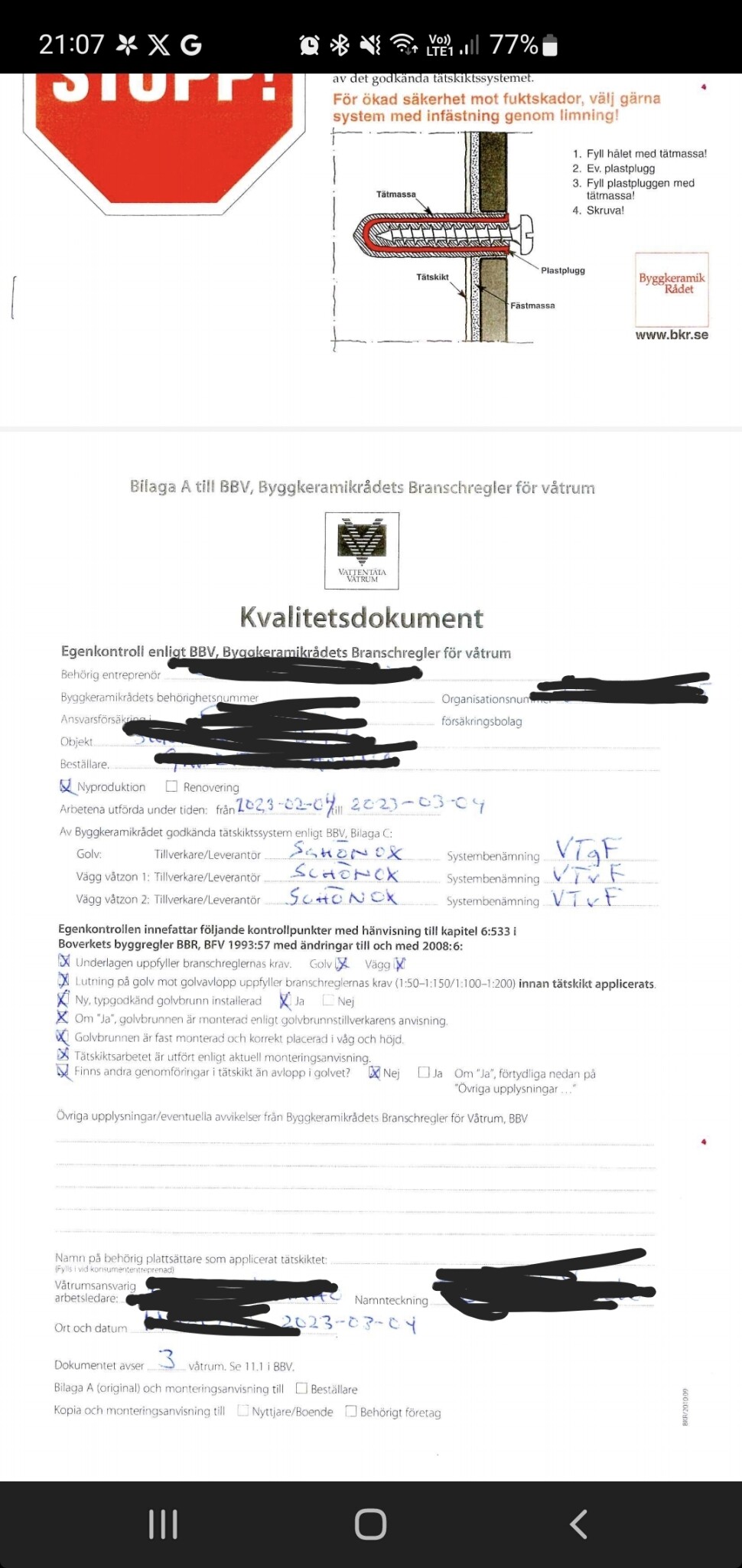

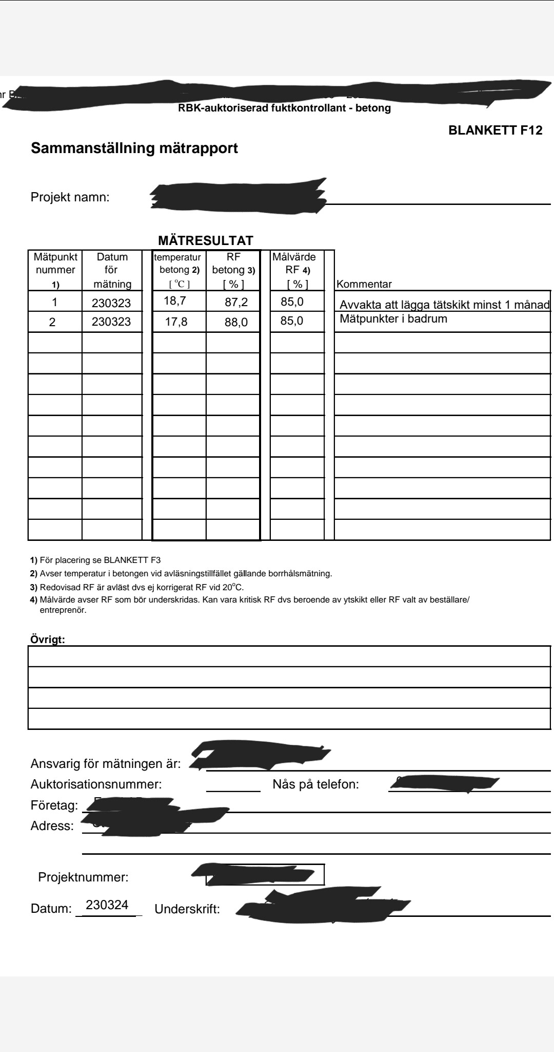

Tack för alla svar. Jag tror mig ha funnit några saker som tyder på att saker är fuffens, till 99% känner jag att det är så men ska dubbelkolla med KA imorgon. Men som uppdatering kan jag säga att vi till 99% inte är intresserade av fastigheten längre.
Anledningen är detta: Svensk blankett för fuktmätning i betong, innehåller mätresultat, kommentarer och projektdetaljer.
Svenskt kvalitetsdokument för våtrum med anvisningar, kontrollpunkter, och ifyllda uppgifter. Vattenmärke. Text svartmarkerad.
Som ni kan se på fuktkontrollen som är daterad till 230324 så står det att tätskikt bör väntas med att läggas minst en månad. Tittar man dock på våtrumsintyget står det att arbetet med våtrum är utfört 2023-02-04 till 2023-03-04 vilket makes no sens alls.
Dessutom känns våtrumsintyget ej giltigt då det saknas info som utförare och att det inte står ett företag bakom det utan bara en enskild person och hans personnummer istället för organisationsnummer. Har kontaktat Bkr om det.
Detta ovan med kombination att säljaren knappt har någon dokumentation på bygget alls gör oss ointresserade och vi kommer med all sannolikhet låta detta vara.
Tyvärr sorgligt att man behöver göra det här arbetet och granska dokument själv för att hitta dessa fel. Hur har dessa dokument ens gått igenom till ett godkänt slutbesked??

Anledningen är detta: [bild]
Kommunen bryr sig inte om våtrumsintyget, det kan du torka dig i rumpan med annars, förutom nu när du vet vilket datum det är utfört. Vems ansvar skulle det annars vara att kontrollera inför husköp ?

Ja är ju lite svårt fukt mäta plattan i badrum om det är kaklat redan
Sen person kan ha enskild firman i sitt eget namn, går ju söka på han på ratsit
Men ligger nog nån/några hundar begravd där, hur värmde dom huset i vintras?

Okej, jag trodde det behövdes för att det skulle vara ok och hade för mig jag läste i bygglovet att det skulle lämnas in, men jag såg nu att jag hade fel så backar i den frågan.
Men visst låter det som våtrumsintyget är ogiltigt?
Ingen aning, ta reda på om personen som utfärdat intyget är behörig. Vem som helst får byggda badrum men inte lämna intyg då det krävs utbildning och att man/firman betalar för ett tillhöra organisationen.

dom måste rest väggar slutet av 22 sen haft dåligt med värme så plattan inte torkat ur ordentligt enligt mät protokollet
är det så så känns det som dom drar en vals för att sälja och tjäna en slant
Lät ju som dom hållit på nått år, då fick jag uppfattning att dom har vart inomhus och rest väggar mm mm i nått år när orken fans, men är det så som det verkar så har dom kastat ihop ett hus i all hast för att tjäna några kronor och med framlagda dokument så ska man väll inte betala många kronor över vad en tom kostar och vad VA anslutning kostar om den nu är betald

Sista återkoppling och ett sista tack för all hjälp från allihopa.
Det slutar med att vi inte är intresserade av fastigheten då jag kontaktade Byggkeramiksrådet och intyget inte var giltigt med motiveringen "Detta är inte ett korrekt dokument. Företaget där personen arbetat är inte längre behörigt och dokumentet är utfärdat på en gammal mall.". Vad mer som är fuskbygge och liknande blir man rädd för.
Jag ser ändå inte att allt jobb jag lagt ner med att undersöka alla dessa saker var förgäves då jag har lärt mig en hel del de senaste dagarna. Stort tack från allihopa trots dumma frågor!
