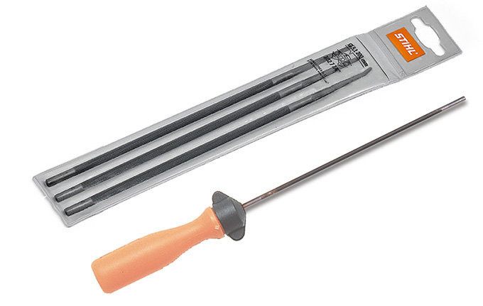

Det är ju möjligt att den är bra, sökte själv bekväma lösningar men när man väl ska fila så är det snabbast att göra det på frihand, vilket inte är snabbt det heller.
Sågmallen förstod jag mig inte på samt var bökig att flytta runt.
Det jag fastnade för var mitt handtag på filen som har två gjutna vingar, man sätter ena vingen emot sågbladet och får då en rätt vinkel, så riktar man upp så den dessutom är horisontell.
Så gör man detta lite provisoriskt några gånger tills kedjan blir hopplöst snabbt slö, då köper man en ny. Dom är inte så dyra ändå.

Att fila kedjan är inte så svårt att lära sig, det är en övningssak. Tre fyra tag på varje tand vid varje tankning brukar räcka om man inte sågat i sten förstås. Då blir det kedjebyte. Det som sliter mycket på kedjan är skräp/sand mm i barken, framförallt hos trä som legat länge på backen.

Angående kedjor så finns det bara en vettig väg framåt. Att lära dig fila.
Jag tycker att det är lättast om man har en sån där liten enkel filjigg med två rullar. Jag kan fila på frihand när jag måste men filjiggen ger litet bättre resultat.
Man filar tills kedjan är uppnött. Den är uppnött då tänderna är så korta att de riskerar att brytas av bakåt eller då själva kedjan börjar kännas glapp och slattrig. Efter några vässningar måste man också fila ned ridarna som finns framför varje tand. Man filar ned dem med en liten enkelhuggen flatfil. Annars kommer tänderna småningom att sluta bita egftersom ridarna ställer spåntjockleken. På filjiggen finns ett mått för höjden på ridarna.

När jag måste fila kedjan använder jag husqvarnas filmall, tar nästan ingen plats och enkel att använda.
Filar du på frihand kan du lika gärna köpa på dig ett gäng kedjor och lämna in dom för slipning hos någon försäljare av motorsågar då resultatet inte blir bra om man inte har övat riktigt mycket.
