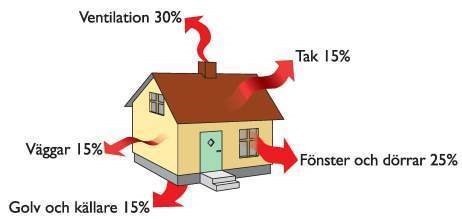

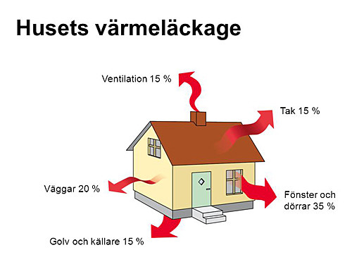

Vi här nere har samma storlek på hus, men med FTX i stället för "mekanisk frånluftventilation".
Så vi värmer hela huset hela vintern med värmepumpen (på sommarhalvåret är den avstängd).
Och den får alltid gå på lägsta, tystaste läget.
Men hur mycket ventilationen "drar" vet jag inte. Två uppskattningar från Luleå resp. Storuman:
http://www.lulea.se/boende--miljo/energi-el--varme/energi--och-klimatradgivning/bygga-nytt-hus/klimatskal-och-form.html :
https://www.storuman.se/Bygga-bo--miljo/Energi/Energiradgivning/Klimatskal-och-ventilation/ :
Så, det skall bli spännande att läsa hur det funkar i vinter!
