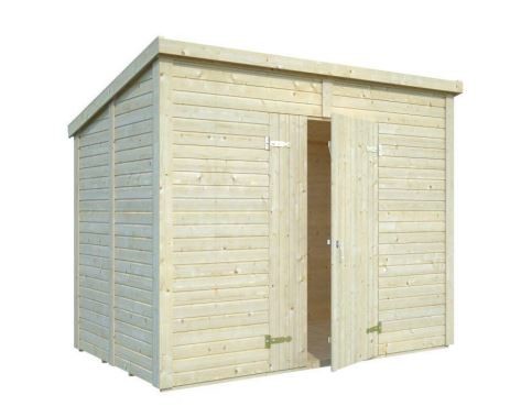

Efter mycket letande hittade jag ingen färdig bod till rätt pris så det får bli att bygga en paketbod istället. De inblandade verkar överens om att Leif (https://www.bygghemma.se/tradgard-o...forradsbod/forrad-palmako-leif-42-m2/p-732264) från bygghemma skylle fylla allas krav.

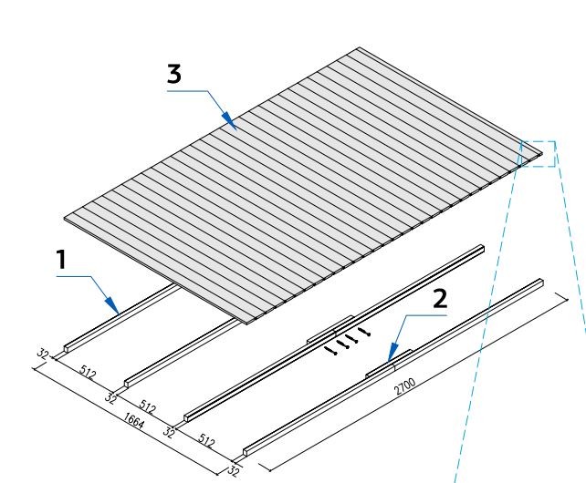

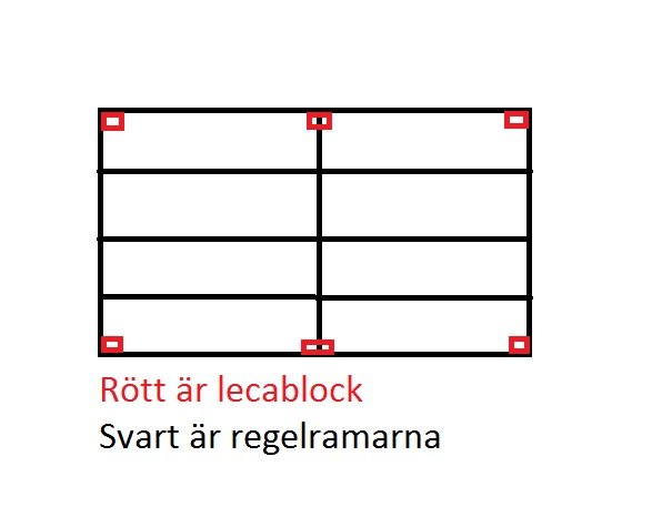

Allt verkar ok förutom att golvreglarna är alldeles för klena (32x40) för att fungera och behöver bytas ut. Golvet är 1,7*2,7 meter. Planen är att ställa boden på lecablock, helst bara i hörnen men det krävs nog ett på mitte också. Helst vill jag bara ha upplag i hörnen men det kanske blir svårt att komma undan att lägga ett på mitten också.
Hur skulle ni föreslå att göra regelverket? Bygghöjden ska helst vara så låg som möjligt. Jag funderar på 45x90 med dubbla enfackför att slippa en regel under i mitten. Räcker 45x90 för en spännvidd på 1300mm?

Låter klent. Är boden tänkt att stå på punktstöd eller direkt på backen med jämn viktfördelning på hela regelverket? 90-reglar kanske räcker, det är ju trots allt dubbla grovleken mot vad de skickat med, men vill du ha ett golv som känns stadigt och inte bara precis håller så skulle jag öka mer.
