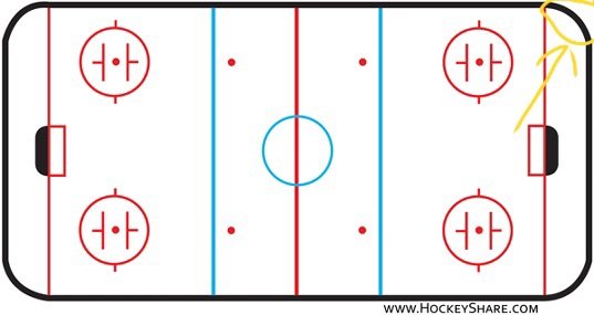

Finns det någonstans man kan köpa färdigböjd plywood? (90 grader)

Det blir nog en konstig rink med så skarpa hörn.
4 mm plywood med stående fibrer i ytterlagren är ganska böjbart men inte att det går böja till så snäv radie.
Om du tar till en radie på 2 meter så kanske det fungerar och rinken ser ut att ha rundade hörn.
Protte
Om du tar en titt på en fullstor rink http://www.plr.nu/team90/regler/rinkstorlek.htm så har de en radie på ca 8,5 meter, gör du radien 0,5 meter så skulle planen bli 3,5 meter lång om vi ska behålla proportionerna,
Protte
Ok bra poäng, planen blir cirka 10prototypen skrev:Det blir nog en konstig rink med så skarpa hörn.
Protte
Om du tar en titt på en fullstor rink [länk] så har de en radie på ca 8,5 meter, gör du radien 0,5 meter så skulle planen bli 3,5 meter lång om vi ska behålla proportionerna,
M lång så då borde kanske radien vara 1,5 m?

En riktig hockeyrink är 60 m lång och har en radie i hörnen på 8,5 m.prototypen skrev:Det blir nog en konstig rink med så skarpa hörn.
Protte
Min rink är 10 m lång och jag vill behålla proportionerna som en riktig rink har.
Har jag räknat rätt nedan?
Blir min radie på hörnen då:
8,5/60x10 = 1,41 m och längden på böjen i hörnen "cirkelsektorn" 2 x pi x radien x 90/360 = 2 x 3,141 x 1,41 x 90/360 = 2,21 m? (Gulmarkerat i bilden nedan)

Jo du har räknat rätt, om du envisas med skivmaterial så använd en helskiva, 2,4 meter lång till varje hörn.
