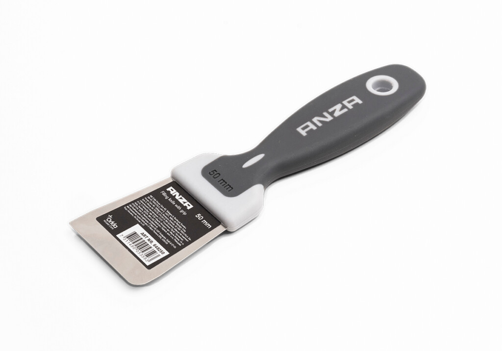

Jag har just genomfört min första bredspackling och insett vikten av bra spackelspadar. Vad gäller bredspacklar har Anza fungerat bra för mig, men när det gäller mindre spacklar har jag försökt få tag på Anza Pros "Spackel med grepp/handtag", som är ergonomisk och har ett rundat hörn.
Men jag hittar bara dem till försäljning i exklusiva fackbutiker som enbart säljer till yrkesverksamma målare med företag! Detta gör mig galen. Rent allmänt verkar utbudet av spackelspadar till privatpersoner i byggvaruhus vara ganska dåligt och innehålla mycket lågkvalitetsverktyg.
Går de ens att få tag på om man inte är med i denna mytomspunna klubb? Vad rekommenderar ni för alternativ som är lättare att hitta?

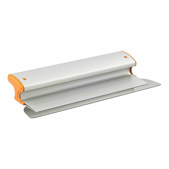

Och är det typ denna du menar?
  • Vit och orange deghacka isolerad mot vit bakgrund, modern köksredskapsdesign.
Är väl den här
Anza spackelspade, 50 mm bred, svart handtag, vit bakgrund, verktyg för målning eller spackling.
Köp en vanlig spackel i den bredd du vill och runda hörnet med lite slippapper.

Den som nino refererar till finns på k-rauta.
https://www.k-rauta.se/produkt/stalspackel-anza-75mm/7311490024920
Vill minnas att bauhaus har i alla fall delar av anza sortimentet.
Jag håller med om att det finns ett stort sortiment av "engångsverktyg" på byggvaruhusen. Just anza har bra spacklar, dyra men väl värda pengarna om man ska använda i lite större omfattning.

Det där är amatörversionen (Anza, inte Anza Pro), mindre ergonomisk och troligtvis sämre kvalitet, och inte lika bra utbud av bredder, men det får bli sådana om jag inte hittar bättre. De skall ju vara rostfria i alla fall. Ergonomin är dock viktig för mig pga dåliga händer.
Proffsversionen finns typ här: https://shop.nordsjoprofessional.se/anza-spackel-med-handtag Men man måste alltså vara yrkesman för att få handla där. Ibland blir man bra konspiratorisk.

Är den verkligen mer ergonomisk? Tycker den enklare modellen ser ut att ha ett mer bekvämt handtag.
Proffsversionen verkar ju ha ett platt handtag, kanske för att proffsen måste få plats med fler spackelspadar på liten yta?

Svårt att säga utan att prova, men pro-versionen påminner mer om deras bredspackelhandtag i formen. Tror att den enklare modellen har hammarhuvud med (vad nu det skall vara bra till 🙄)

Färggrossen har den i deras webshop. Du verkar inte behöva vara företagskund för att köpa där.
[länk]
Annars kan närmsta Colorama-butik antagligen hjälpa dig.
Aha! Du har helt rätt - har varit inne där tidigare och bara sett att man behöver vara företag för att få ett konto - samt att de anger priser utan moms. Men det verkar gå att beställa som privatperson 😁 Tack!
