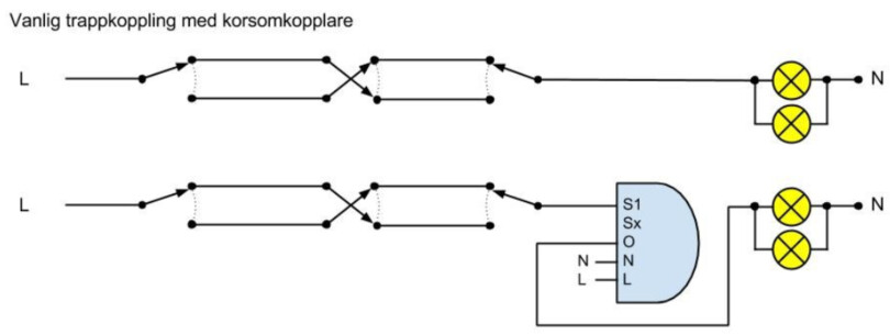

Precis som tråden antyder så ska en sedvanlig trapp-kors-trapp koppling göras om till att styras av en plejd dimmerpuck. Varje vippa ska förses med en fjäder så att brytarna blir återfjädrande. Jag har redan nu bestämt att tråda om all FQ. Frågan är hur det ska dras. Nu är det ju inga mellantrådar. Är det fas+nolla+tändtråd till varje brytare som gäller?

Kanon. Själva inkoppling av dosdimmern är lugn, det är mer vad de andra brutaeva ska ha. Tänker att jag lägger dosdimmern bakom någon av brytarna och drar ner fas+nolla+tändtråd+pushtråd/signaltråd dit. Var osäker framförallt på de andra brytarna men då drar jag bara fas till dem och pushtråd/signaltråd👍👍A Avemo skrev:

Du behöver inte tråda om någonting. Du behöver bara se till att ha fas och nolla till plejd-pucken i den dosa där du har tändtråden till lamporna.
Eventuellt behöver du vända på nån strömbrytare så att de får rätt viloläge med vippans nedre del intryckt.
Jag har postat detta schema ett otal gånger på forumet.
