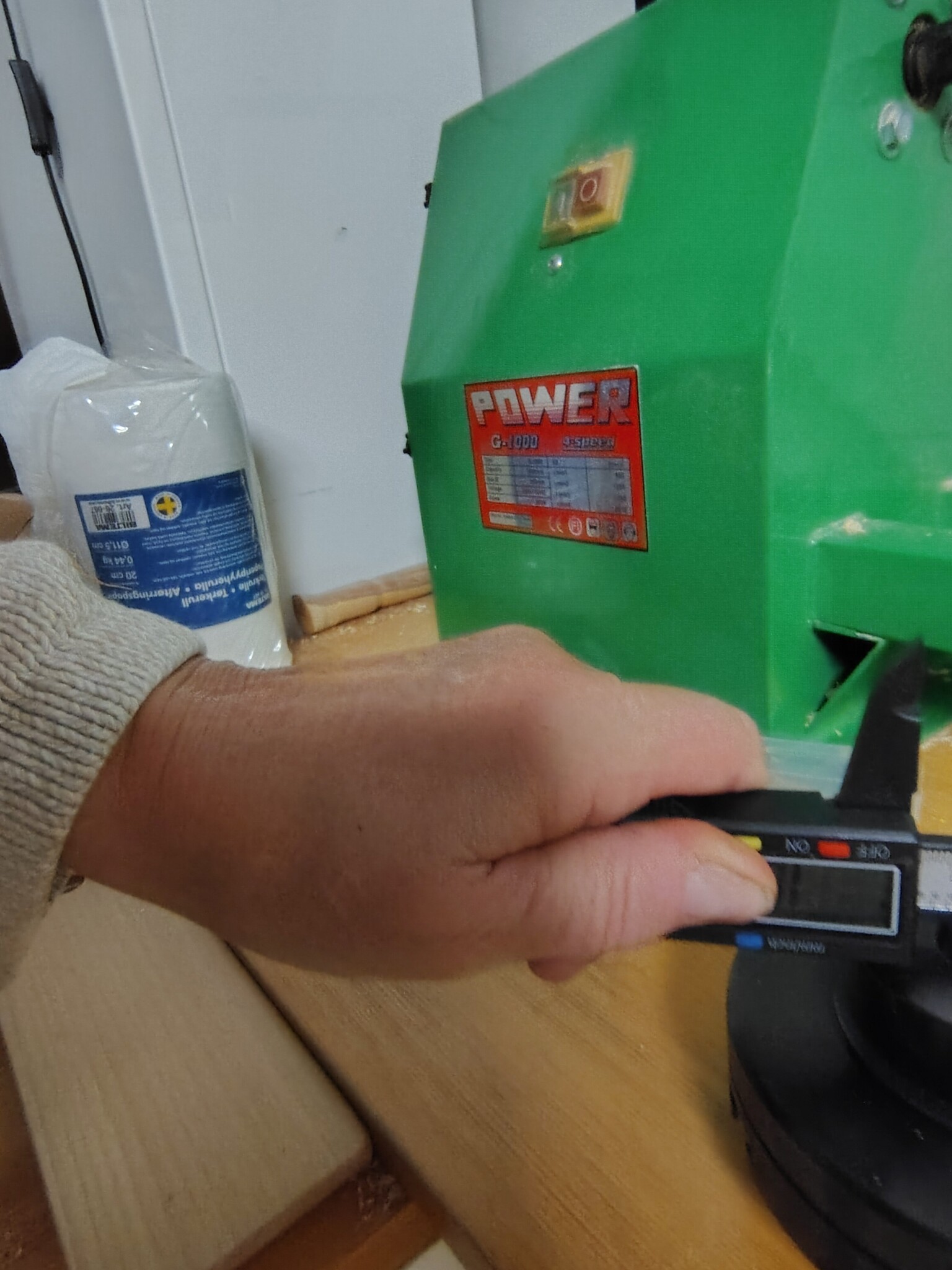

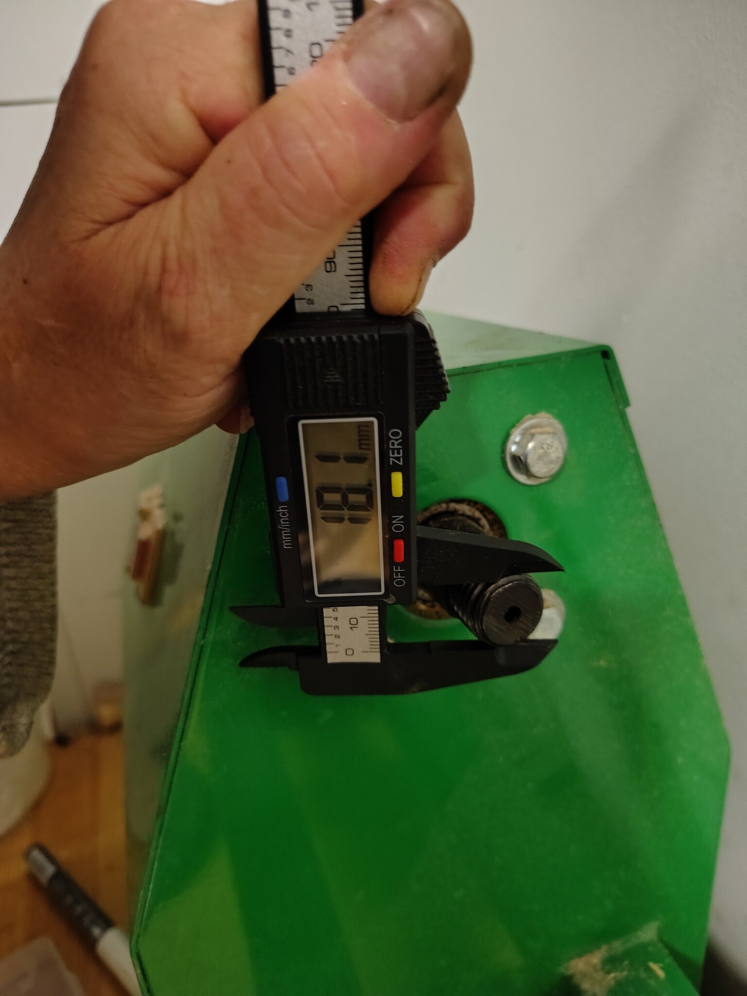

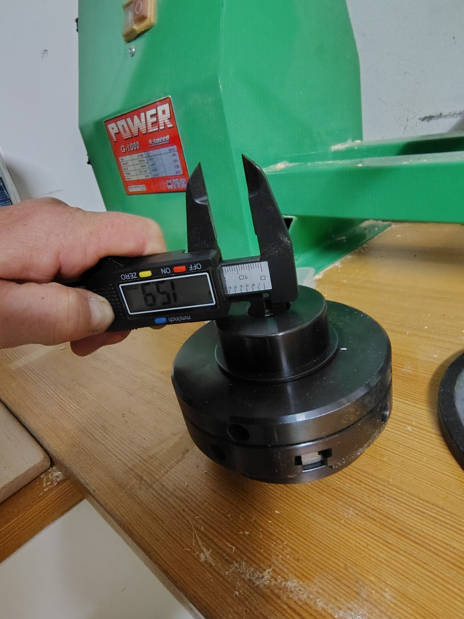

Jag har en svarv där spindelchucken har yttermått 18 mm och behöver en som har 16 mm finns det någon konverterare/adapter som fungerar så?

Digital skjutmått som mäter dimensionerna på en chuck i en verkstadsmiljö. En grön maskin är i bakgrunden.
En hand håller ett digitalt skjutmått nära en grön maskin med märket "POWER" på en röd etikett.
Person mäter gängor på en maskindel med skjutmått över en grön yta.
Jag vet ju inget om gängor, men kanske bilderna visar något. På spindelsidan räknar jag till ca 16 gängor på en cm. På chucken klarar jag inte att räkna gängorna...
Ber om ursäkt för det andra fotot.
Rickard.
Skulle kunna vara m18x1.5 men det är inte helt säkert, 15gängor per cm = 1.5mm stigning låter som en rimlig storlek. Vill du inte köpa en gängtolk kan du testa med en m18 mutter.
Min magkänsla säger att chucken har någon tumgänga om den inte passar, eller möjligtvis spindeln då båda måtten stämmer hyffsat på m18.
