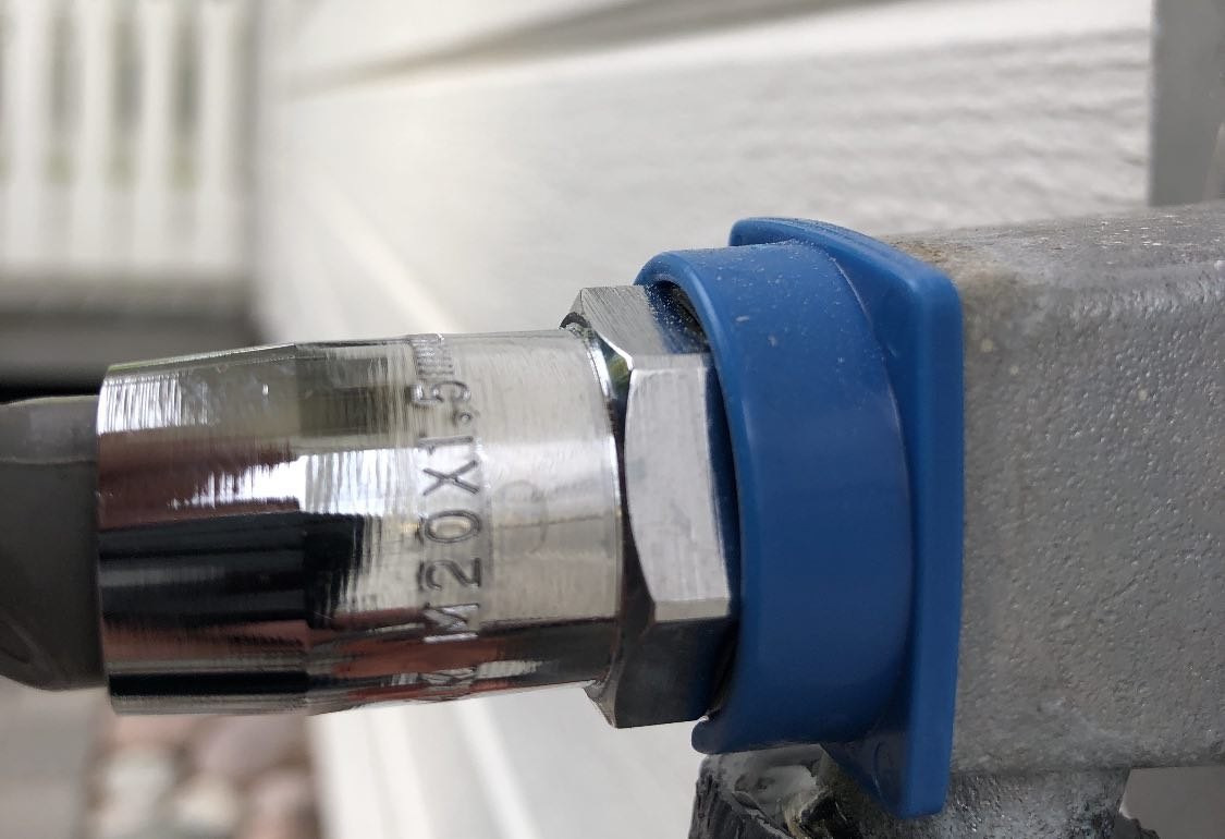

Jag köpte en Gardena 4-vägs krankoppling på Amazon:
https://www.amazon.se/Gardena-4-vägs-krankoppling-bevattningsdatorer-bevattningstimer/dp/B001J1UABS/
Insåg när jag fick den att den inte passar min vattenutkastare FM Mattsson med dimension M20x1,5mm.
Är M20 samma sak som G1/2? Kan jag använda en sån här övergångsnippel för att konvertera G1/2 till G3/4?

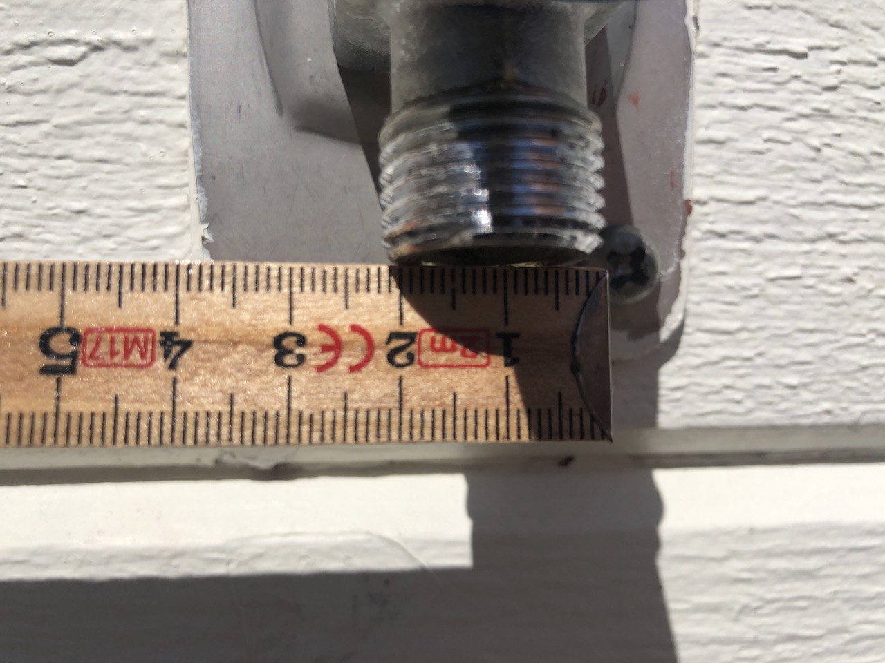

Nu tror jag inte att du har en utkastare från fm Mattson med m20 gänga. Vad har du läst det?

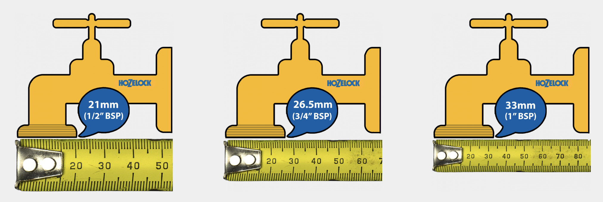

Sen så är en G1/2 rörgänga ~21mm utvändig gänga.

Kranöverdelen har en m20 gänga ifall den skruvas bort

Mina 50 öre på att det är 1/2 tum rörgänga på utkastaren.
Till Gardena 3/4 tum finns adapter.
Kanske t.o.m. finns med i Gardenalådan.
Vanligt till diskmaskiner också.
