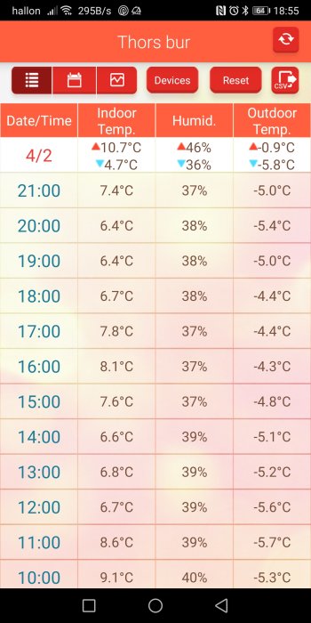

Hej. Jag har ett förråd på en betongplatta. Sitter yttervägg med lockpanel. Där locken finns är det öppet ut längs ner. Förrådet sitter ihop med våran carport och grannens garage (oisolerad) samt förråd som har isolerad vägg mot vårat. Skulle behöva få lite värme då vi måste flytta ut en kaninbur i förrådet över vintern. Frågan är om ett konvektorelement kan ge runt 10 grader. Eller är det isolering som gäller? Och en värmekälla
Vi har satt en frostvakt från Jula inne i uteburen till vår kanin. Hans bur står utomhus till och med. Buren håller 5-10°.
Tänker att du borde kunna ha en frostvakt inne i eller intill kaninens bur inne i förrådet.
Minusgrader här i Skåne nu. Kaninen hoppar in och ut ur sin bur, till synes helt obekymrad av temperaturen. Frostvakten håller värmen bra.
Och ja, jag vet att datumet är helt fel i bilden. Orkar inte ställa in det
