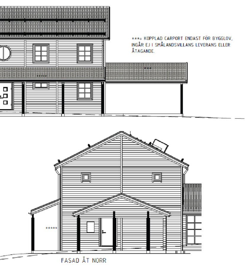

Vi har bygglov för en vidbyggd carport med måtten 6 ggr 6 meter. Det finns flera dimensioneringsprogram på nätet men inga av dessa kan hantera dimensionering av just en vidbyggd carport enligt vår ritning.
Är det någon som har något tips på var vi kan hitta det eller någon konstruktör som kan skapa en konstruktionsritning för dimensioneringen?
Våra önskemål är:
6 ggr 6 meter
27 graders taklutning
Betongpannor utan isolering och utan innertak
2,5 m invändig höjd
Snözon 3.
Inga pelare på carportens framsida. Maximalt en pelare på carportens gavel och maximalt en pelare i carportens bakkant. (Har tidigare fått hjälp att en HEB 200 räcker för carportens framsida)
