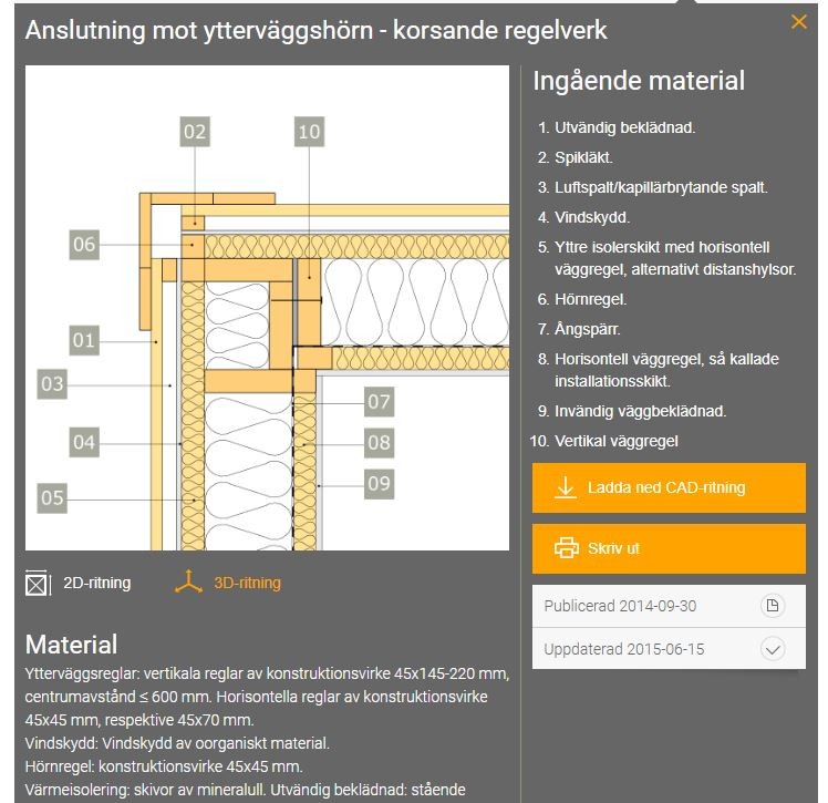

Så en lite bagatellfråga som har gnagt i en petimäter, träguidens konstruktionsförslag antyder att det yttre isolerskiktet fästes med distanshylsor samt ”ramas” in enligt diverse skisser av regelverk (att fästa bär/spikläkt i), men dessa hylsor och isolerskivor verkar vara 50mm, och vad jag vet så finns inget normalt regelvirke i denna dimension (beskrivningen säger dessutom 45x45), är detta ett klassiskt resultat av skrivbordskonstruktörer eller hur realiserar man detta?
Ända rimliga förklaringen är att distanshylsorna också är 45mm och att islolerskivorna kläms ihop 5mm av läkten

Vad menar du med "ramas in" det stämmer ju att de ofta fästs med hylsor och brickor? Spikläkten ligger sedan direkt på denna. Sen finns det såklart massa variationer på isolering, om du inte vill ha fasadskiva så går det också.W Wille1977 skrev:Så en lite bagatellfråga som har gnagt i en petimäter, träguidens konstruktionsförslag antyder att det yttre isolerskiktet fästes med distanshylsor samt ”ramas” in enligt diverse skisser av regelverk (att fästa bär/spikläkt i), men dessa hylsor och isolerskivor verkar vara 50mm, och vad jag vet så finns inget normalt regelvirke i denna dimension (beskrivningen säger dessutom 45x45), är detta ett klassiskt resultat av skrivbordskonstruktörer eller hur realiserar man detta?

Tycker du krånglar till väggen. Varför inte vanliga reglar med typ stående 145, ångspärr, liggande 45or på insidan vindduk, liggande gles på utsidan och stående lock-panel på det.

Liggande bärläkt och stående spikläkt för min liggande panel, köldbryggor borde väl brytas tillräckligt väl av 45mm installationsskiktet på insidan...
