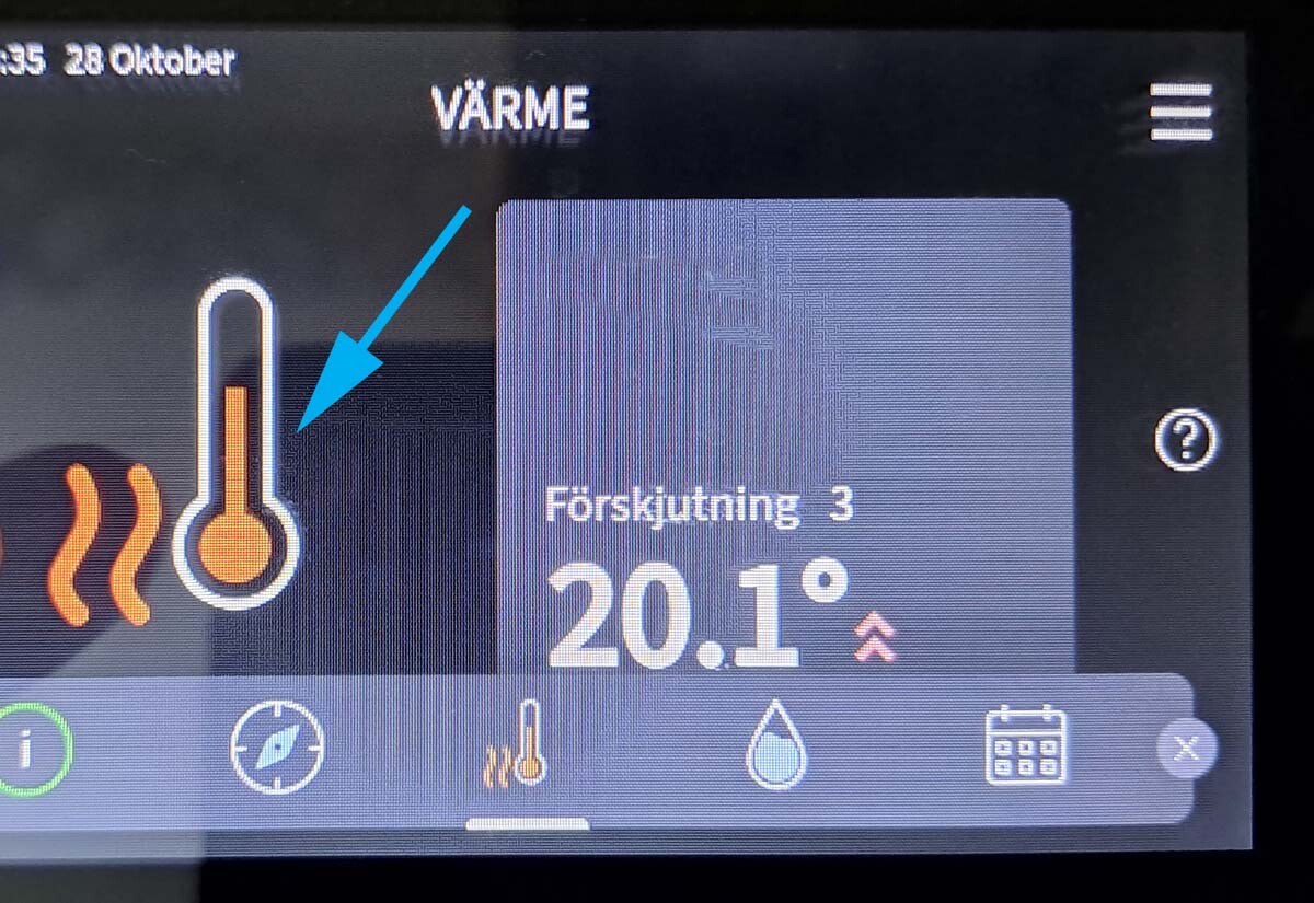

Tänkte på en annan sak... när du skriver att tryckfallet du själv har gäller köldbärarkretsen. När min panna tillverkar värme, dvs när den röda termometern under displaymenyn värme på VVM325 rör sig upp och ner (se bifogad bild, termometern indikerad med blå pil) då måste ju kompressorn jobba så det låter i mina öron som att vi har samma fenomen?Walle85 skrev:

Yes, tolkade ditt problem som kopplat till värmekretsen. Men oavsett så är det temperaturen som ändras som gör att trycket ändras. Men i mitt fall så bör köldbäraren bli kallare och i ditt fall (förutsatt värmekrets) vätskan bli varmare. Då man tar energi från köldbäraren och flyttar det till vattnet i värmekretsen.M MarcusH77 skrev:Tänkte på en annan sak... när du skriver att tryckfallet du själv har gäller köldbärarkretsen. När min panna tillverkar värme, dvs när den röda termometern under displaymenyn värme på VVM325 rör sig upp och ner (se bifogad bild, termometern indikerad med blå pil) då måste ju kompressorn jobba så det låter i mina öron som att vi har samma fenomen?
I mitt fall sker tryckfallet så snabbt (~1-2sek) när pannan börjar tillverka värme och återgår till tidigare trycket lika snabbt (~1-2sek) när pannan slutat tillverka värme så jag misstänker att det kan bero på något annat än temperaturförändringen.Walle85 skrev:
