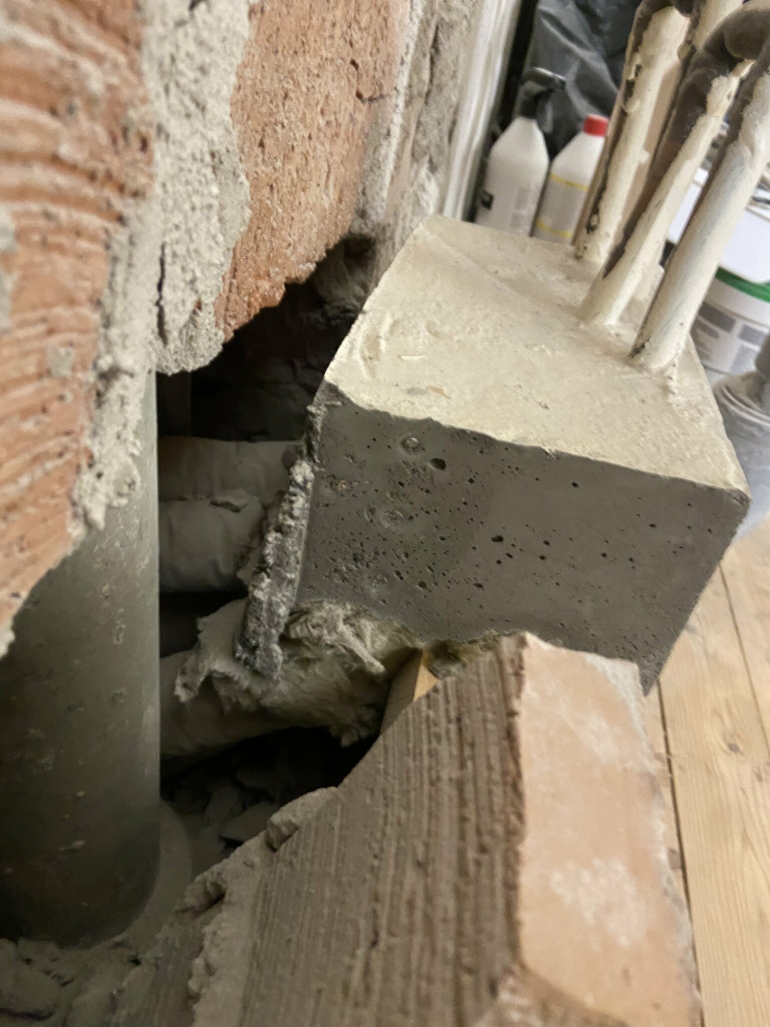

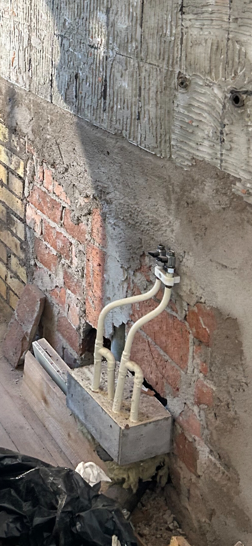

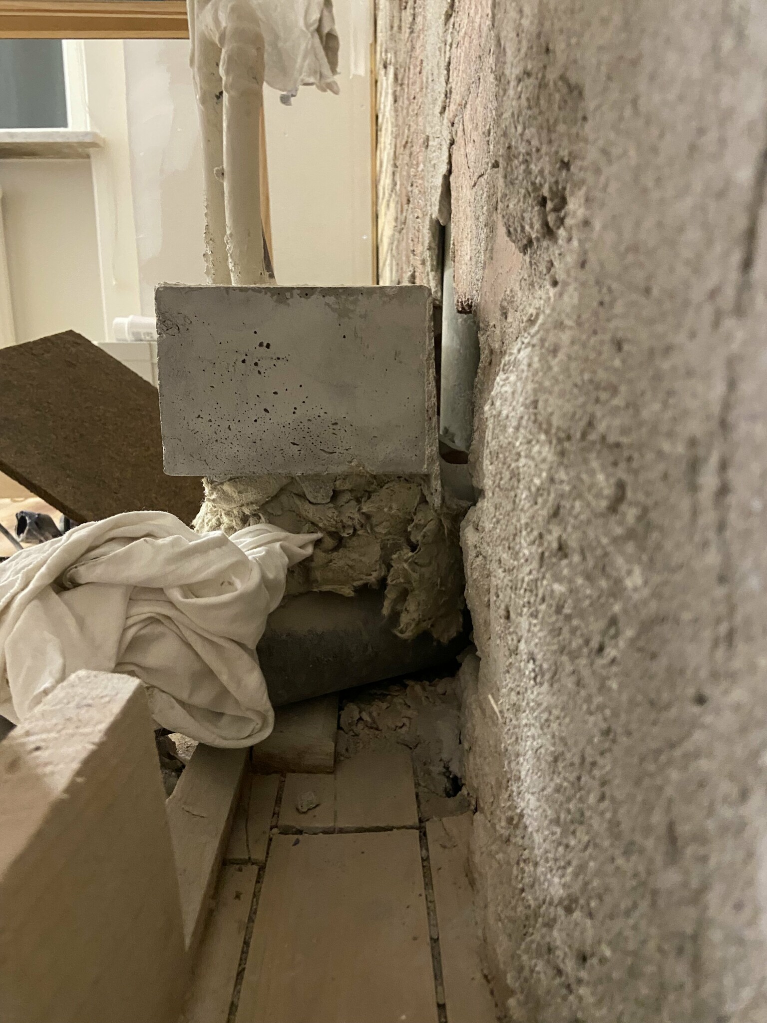

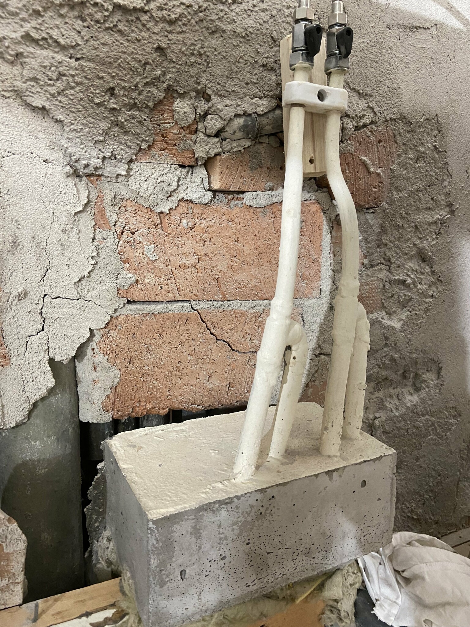

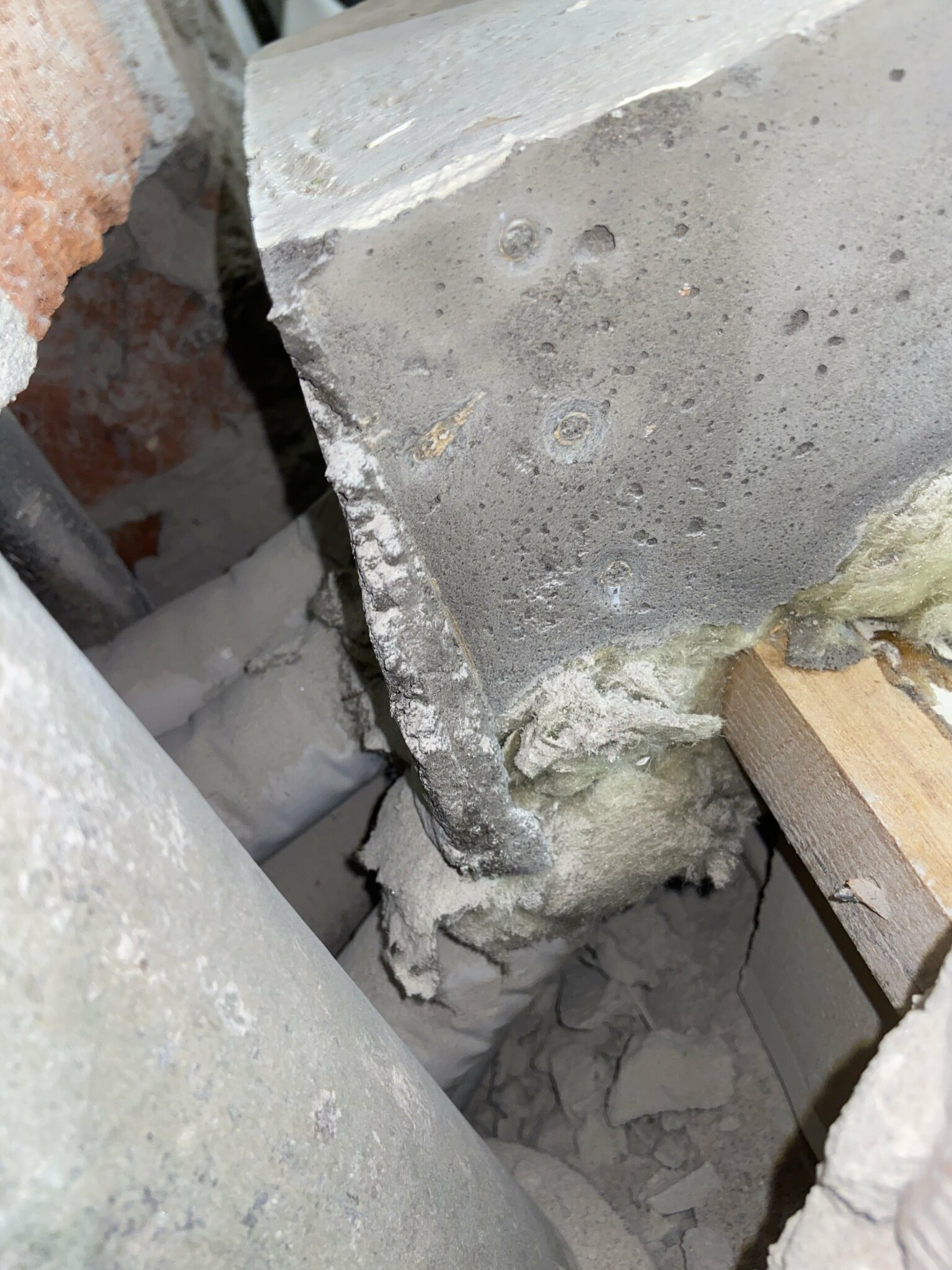

Halloj,
Håller på att renovera köket i en gammal lägenhet, fastigheten är byggd 30tal med senaste stam renovering strax innan 2000.
Har lite fundering på vad som gäller kring tappvatten ut från stammen. När vi drog ner gamla köket såg det nästan ut som att någon tagit en slägga mot teglet, dragit ut rör och gjutit in dom ”svävandes” i gamla bänkskåpet och låtit det vara så. Nu svävar dom i princip i luften bortsett från en hemmasnickrad rörklammer lösning och en planka under = inte helt optimalt.
1. Har bostadsrättföreningen något ansvar över detta eller är det mitt problem eftersom ”problemet” är utanför väggen.
2. Enklast möjliga är att fejna ut det nya bänkskåpet efter betongkuben och täta runtom enl säkert vatten (om ens möjligt att göra det på ett godkänt sätt)
vågar inte heller börja knacka bort på betongblocket ifall rören i värsta fall skulle paja pga slagkraften i allt.
Hur hade ni gjort här? Idéer? Beroende på svar ska jag såklart höra av mig till föreningen och se vad dom säger.
  • Betongblock och exponerade vattenrör i gammal köksrenovering, med trasigt tegel och slarvig rörinstallation synlig.
  • Rörinstallation i renoverat kök från 1930-talet, med betongblock och hemmasnickrad stödstruktur synliga.
  • Rörinstallation över ett betongblock i ett renoverat kök från 30-talet, med exponerad tegelvägg och hemmasnickrad rörklammer.
  • Bilden visar en grov betongvägg med synliga vattenrör och en hemgjord trästödlösning i ett gammalt lägenhetskök under renovering.
  • Vattenrör som hänger på en vägg med exponerat tegel och gips, hålls upp av en rörklammerlösning och stöds med en planka.

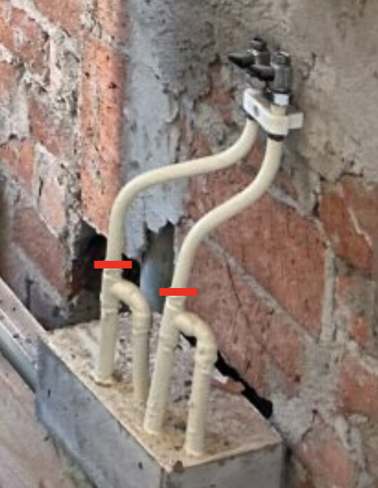

Vilket spännande litet betongblock man har gjutit. Jag förstår inte riktigt varför man har gjort på detta sätt.
Det typiska är att föreningen ansvarar för tappvattenstammarna och bostadsrättshavaren för underhållet av de synliga tappvattenledningarna som betjänar lägenheten. Om ni inte har ovanliga stadgar.
Var går då gränsen? Ja hade det varit min förening hade vi dragit gränsen vid de röda strecken:
Betongblock med tappvattenledningar, två rör med röda markeringar, mot en tegelvägg.
Varför? För att det som är under strecken verkar vara stammarna med varmvattencirkulation och någon sorts kallvattencirkulation.
Vill du bara underhålla ledningarna som hör till lägenheten så har du den rätten och skyldigheten. Vill du ändra på deras dragning så krävs styrelsens tillstånd.
Så kan det vara. Eller så är det något helt annat. Exvis går rören nedanför vidare inne i lägenheten till t.ex. badrum...

Förstår verkligen inte heller, aldrig sett något liknande, trodde först att blocket var gjuten stumt till golv eller liknande när gamla köket satt uppe, men icke…
Får kika med föreningen helt enkelt vad dom säger, men utifrån vad jag lyckats läsa från stadgarna verkar det du säger väldigt rimligt med strecken.

Stambyten har gjorts i fastigheten, & dom som gjorde stambytet har arbetat efter dom förutsättningar dom hade när detta gjordes.
Betongblocket stabiliserar rören där dom kommer ut ifrån slitsen, enbart det.
Sedan är det Plusprisol isolering före Betongblocket, men rena vitmålade kopparrör efter, detta är lite konstigt!
Skarvarna på varmvatten & kallvatten är med sannolikhet en vattenfördelning till ditt badrum, toalett ell liknande.

Du kan borra/bila bort betongblocket & fixera rören stabilt med rörklammer eller dylikt på tegelväggen.
Det är fackmannamässigt.

Tja, det beror ju lite på hur andra änden av rören ser ut. Är det ett stort jobb att byta ut dem, eller är det något som är lätt att göra?
Om det inte är rimligt kan man ju fundera på hur stort jobb det är att knacka loss betongen från rören så pass försiktigt att man inte skadar dem. (De verkar ju var rätt ytligt förlagda)
(Och är det.något som styrelsen godkänner att du gör själv eller krävs det en hantverkare som även kan stänga av huvudvattnet vid behov)
Eller helt enkelt köra på den pragmatiska modellen och kapa till ett lecablock under så att betongen blir stabiliserad och bara köra vidare och låta någon annan ta problemet i framtiden. :)

Tänk på att branschreglerna idag är stenhårda med att inte bygga in tappvattenskarvar. Förr så tolererades t ex lödda kopparrör i dolda utrymmen så er gamla installation kan mycket väl ha sådant utförande.
Så smacka inte upp ett kök med skåp och vägg så att gamla skarvar som var åtkomliga och synliga plötsligt inte är det. Och sen finns numera krav på att skarvar ska ligga i utrymme med tätt golv. Det kan således lätt bli problem med detta om man börjar pilla på sådana här gamla installationer.

Det enda jag är rädd för är att en av skarvarna släpper iom åldern på rören. Men om jag vågar mig på det
Funderat på det också, skulle man ta bort blocket och det blir en skada el dylikt och man behöver skarva så hamnar skarven ”oåtkomligt”. Planen är att köra tollcos golvskydd under och diskbänksinlägg i skåpet för att täta oavsett hur jag gör. Men just nu är känslan att inte göra något alls utan integrera betongblocket i nya skåpet så att de skarvar som finns är synliga och åtkomliga, om det är en skarv i betongblocket och den börjar läcka droppar det ned på tollcos golvskydd och ut på synligt golv.
Precis som du skriver känns det riskfyllt att börja pilla..
