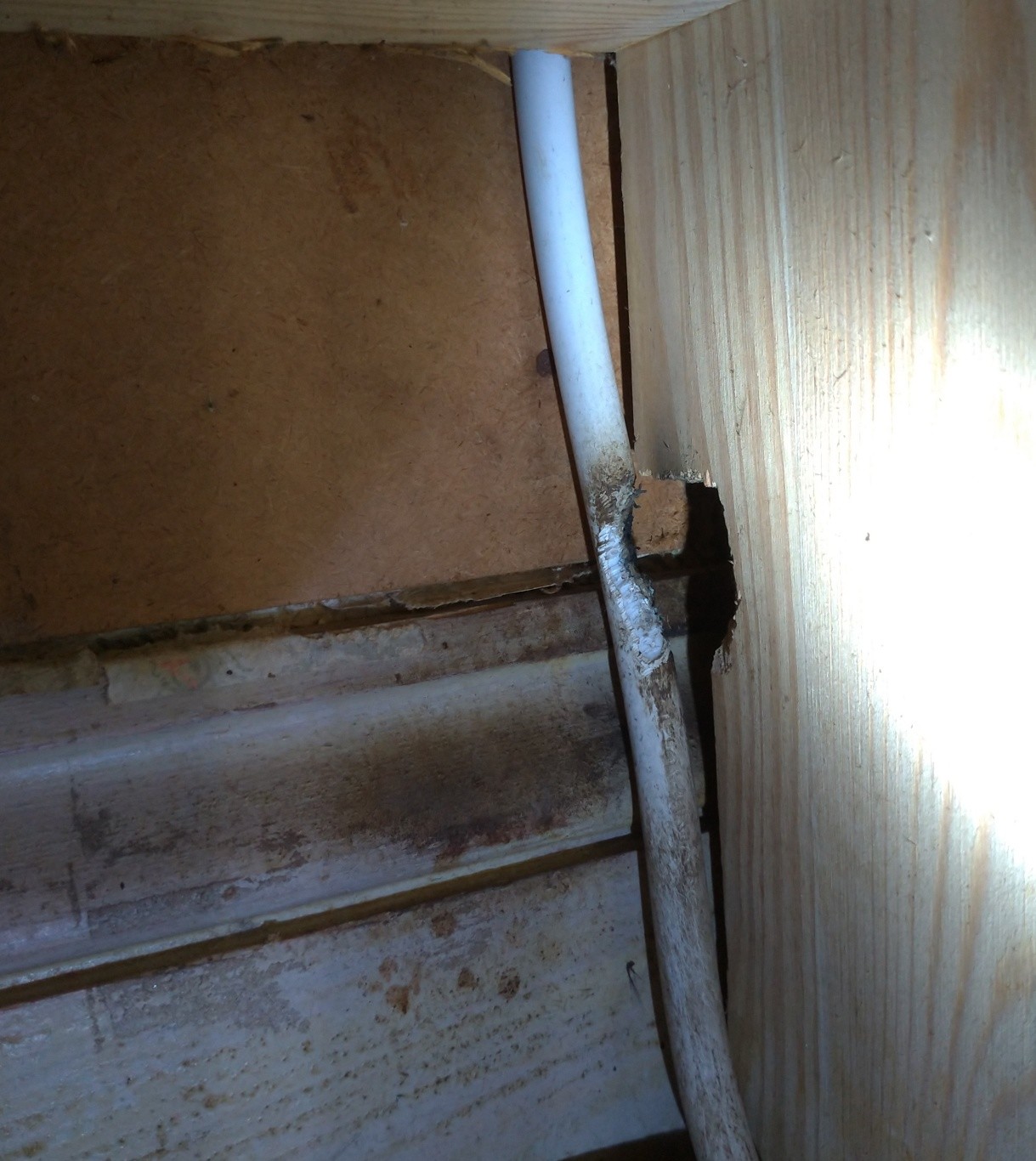

Förra helgen var jag och hittade rätt på ett sådant fel.
Felbeskrivningen löd (ungefär):
När de kopplade in kyl/frys så gick säkringen, och nu är det bytt kyl/frys och även denna kyl gick sönder. Vattenfall har varit och kopplat och grejat och bytt transformator och grävt ner ledningar.
Så jag åkte dit, började med att kolla lite i fasadmätarskåp, mäta där osv, med en viss misstanke om att vattenfall kan ha dabbat sig.
Allt verkade OK, så då mätte jag inne, att spänningar osv verkar OK, sen fokuserade jag på gruppen där säkringen löste. Nu visar det sig att det kanske inte alls var så att säkringen löste när man satte i K/F utan den brann nog direkt när kunden skruvade i en ny.
(Det här med att beskriva fel är inte lätt för den som inte har fackkunskaper, kan tugget och har erfarenhet).
Nu kopplade jag ut allt från gruppen, och mätte fortfarande ett motstånd, såsom att något ändå var inkopplad, jag följde kablar för gruppen noga (utanpåliggande) och hittade absolut inget som verkade vara inkopplat.
Nu delade jag upp gruppen i någon dosa för att ringa in felet lite mer efter vilken sträcka det verkar vara fel, det märkliga var att Fluke T130 menade att det var motstånd, men multimetern tyckte det var typ oändligt.
Jag tog fram meggern, japp, redan med 250V var det typ totalkortis.
Konstigt, hade ju synat kabeln hela vägen, inte sett någon skada. Men nu letade jag mer noggrant, och ett ställe som var lite svårt att se utan att krypa ner ordentligt, där fann vi att möss hade gnagt på kabeln, och det var svartbränt.
Så denna skada sköt säkringarna.
Så öppna uttaget du och kolla om det ser OK där.

Och säkringen räddade troligen musens liv...
