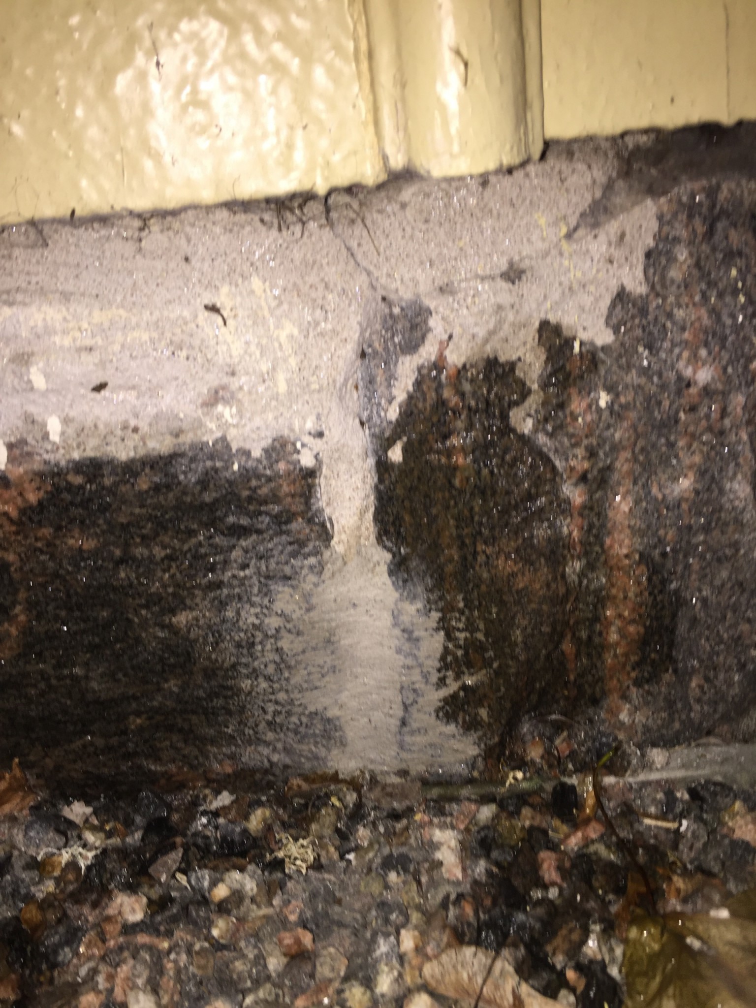

Jag kan för övrigt konfirmera att ättika verkar fungera utmärkt. Stor skillnad i literpris kontra murtvätt iaf
Nu har jag bara testat på natursten och med kalkbruk - men det bör fungera lika bra på tegel.
Nedan är en bild där jag var allt för ivrig med att riva bort överblivet bruk samtidigt som penseln inte hade torkat riktigt ordentligt än. En bred 8-10cm yta på var sida om fogen var helt kritvitt. Jag gnuggade bara runt med en pensel samt att jag bara strök försiktigt två gånger den sista centimetern innan fogen. Syns tydligt var.
Sköljde sedan med vatten.
Varningens finger - använd gummihandskar, reaktionen mellan kalk och ättika lär inte vara njutningsbar för huden.
Edit: jag har alltså bara gjort den 10cm höga stödfogen, att det ser ut som fan ovanför är inte mitt fel
