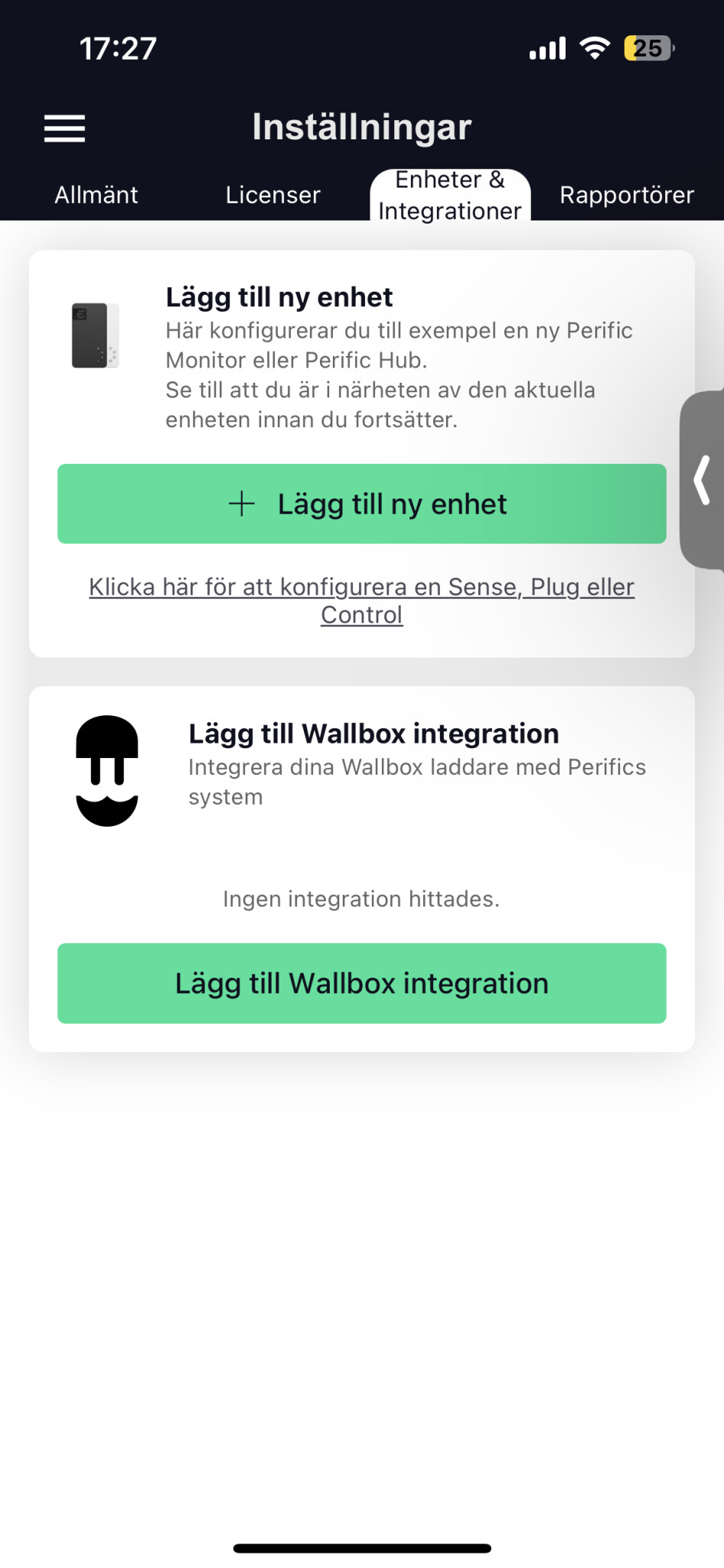

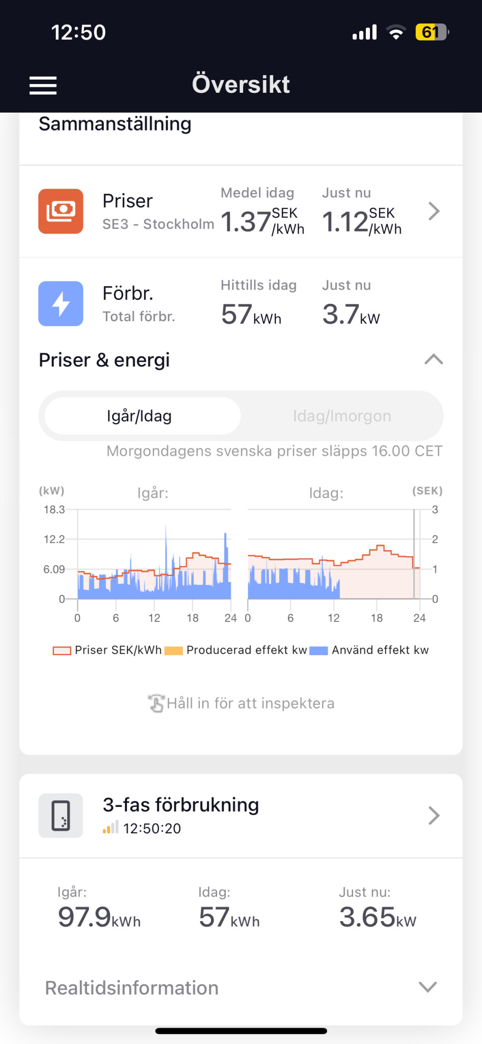

Hej, bra att du fick allt att fungera. Jag fick också en enegic lastbalanserare installerad med min Zaptec go laddbox. I Perific appen dycker laddboxen inte upp, utan det enda jag ser är elpriset och min förbrukning (från oranga fasringar). Jag ville fråga dig om det är samma för dig, eller ser du din laddbox kopplad till appen.

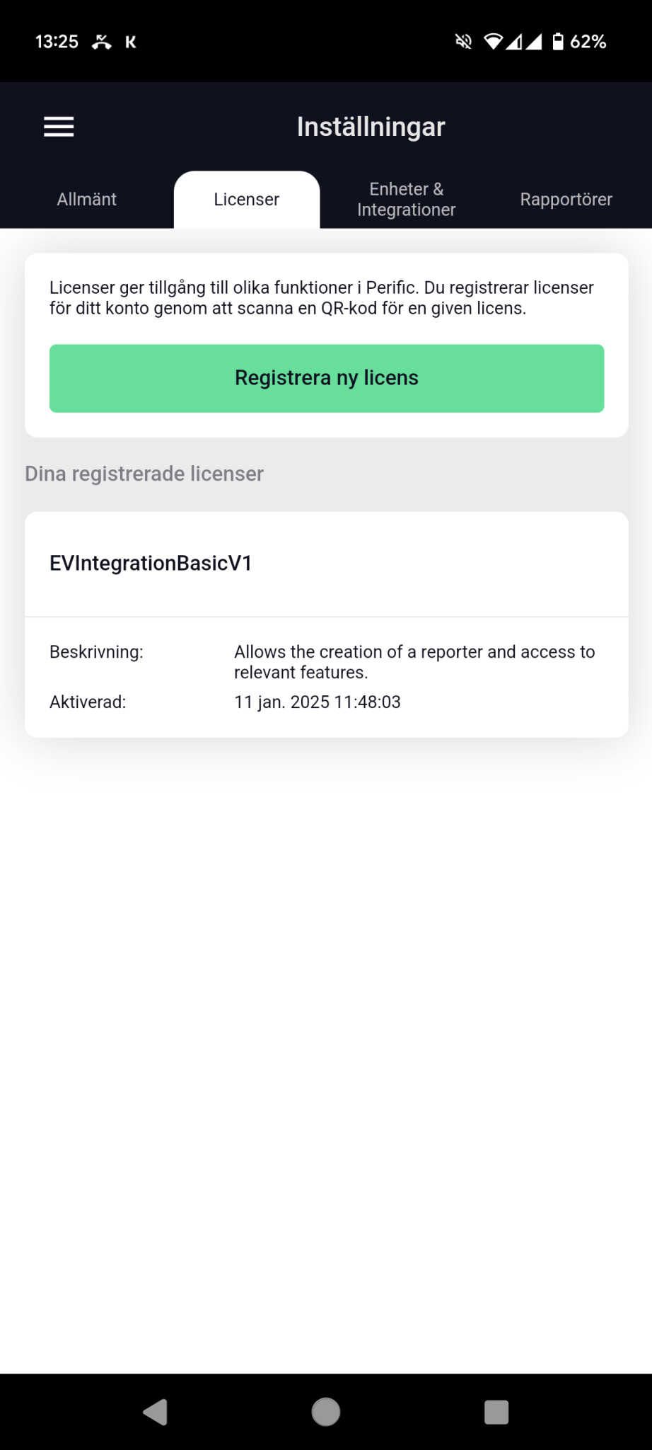

Nu antar jag bara, men ska inte min laddbox dyka upp under ”licenser” i appen? Kolla den bifogade bilden som visar hur appen ser ut för mig.
Uppskattar om du kan förklara lite hur din laddbox är uppkopplad och ifall du ser något annat i appen.

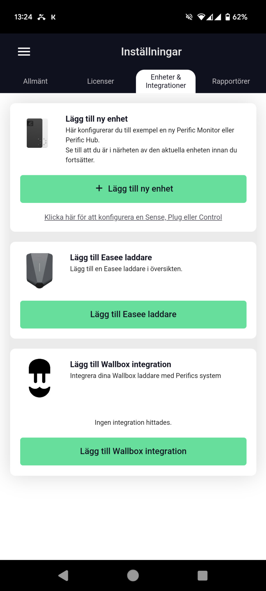

Tjena!
Här du eller installatören lagt till laddboxen under "inställningar"?
När jag gjorde det så fick jag också licensen automatiskt där sen.

Jag har lite problem att se exakt vart man lägger till laddboxen. I mitt fall är det ju en Zaptec go så jag undrar bara vart du lade till din laddare?

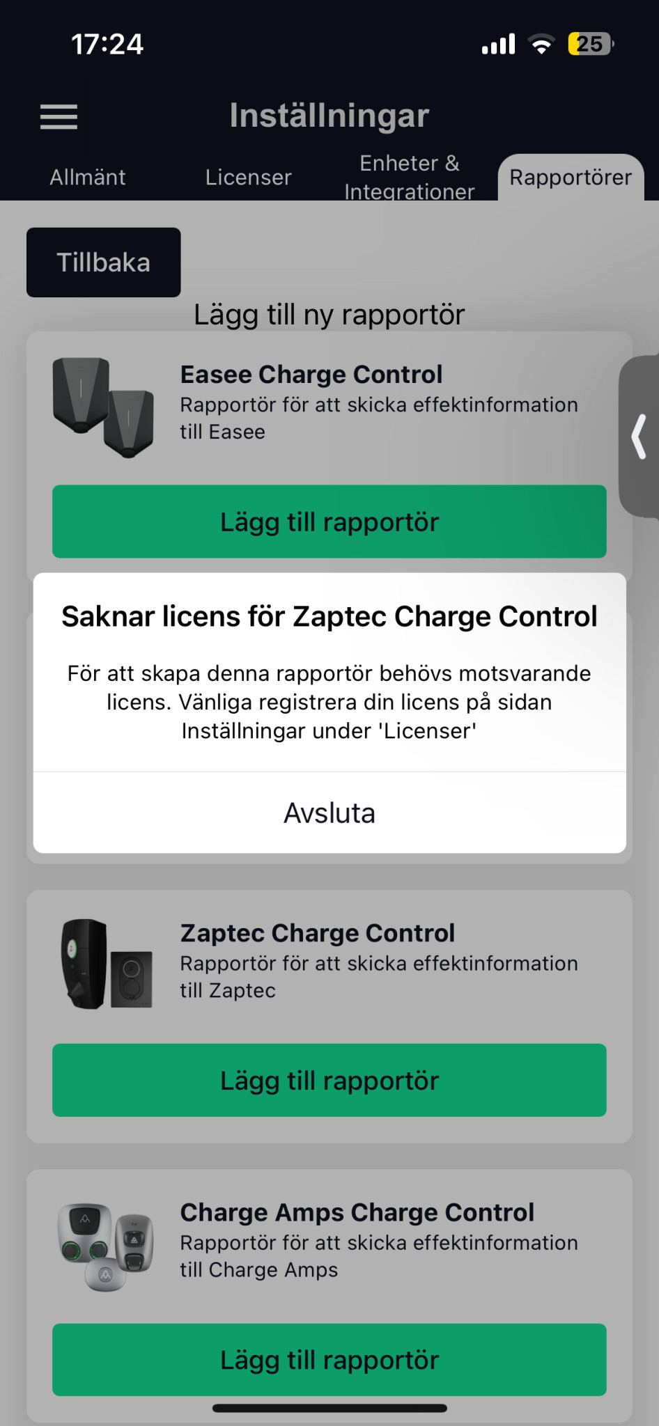

Under ”enheter och integration” finns min laddbox inte med, vilket syns i bilden. Under ”rapportörer” finns Zaptec go, men om jag tycker på den sägs det att jag saknar licens. Jag har dessutom ingen qr kod eller något till hands som har med licensen att göra. Tror installatören fixade aldrig det och slängde pappret med koden 😕.
Har du några andra tankar eller råd att lägga till laddaren i appen?

Hmm!
Jag har både Monitor och Hub så jag valde det översta valet. Jag vet tyvärr inte vad man ska välja annars, eller hur det funkar med licensen. Eventuellt ska det finnas nån qr kod med som man ska kunna skanna, om jag inte missförstått det. Jag behövde dock ingen sådan.
Jag hade väldigt bra kontakt med Perific support så jag kan rekommendera dig att vända dig dit. De tog några dagar på sig att svara men fick bra hjälp sen.
Hallå där, ville bara informera att problemet är tillslut löst. Min installatör hade inte skannat licensen för Enegic lastbalanseraren och Zaptec go laddaren. Nu har jag gjort det och allt fungerar nu som det ska.
