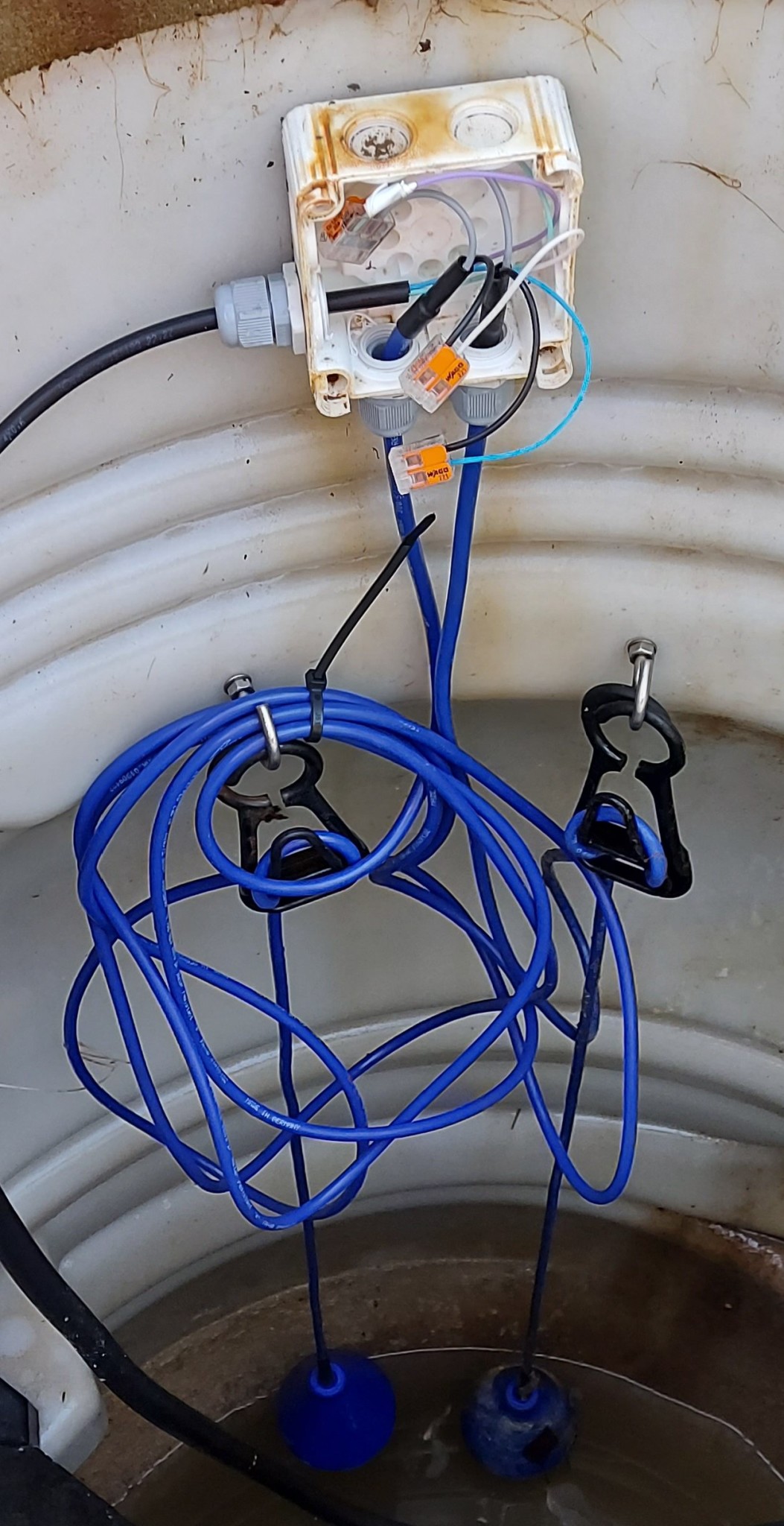

Jag ska troligtvis ner i en av brunnarna idag, då kanske jag kan fixa lite bilder.

Vi har kikat på den dosan, verkar vara den som gäller om vi inte får tätt de andra.
Vi har konstaterat att det var en spricka i locket på en av problemdosorna. En annan dosa hade lite dåligt åtdragna förskruvningar.
Dagens projekt är att i brunnen med till synes hel dosa byta ett par förskruvningar, komplettera alla packningar och kabeländar med lite vaselin och ge det några dagar. Sen behöver övriga brunnar ses över också... men det får *** vänta till nästa år.

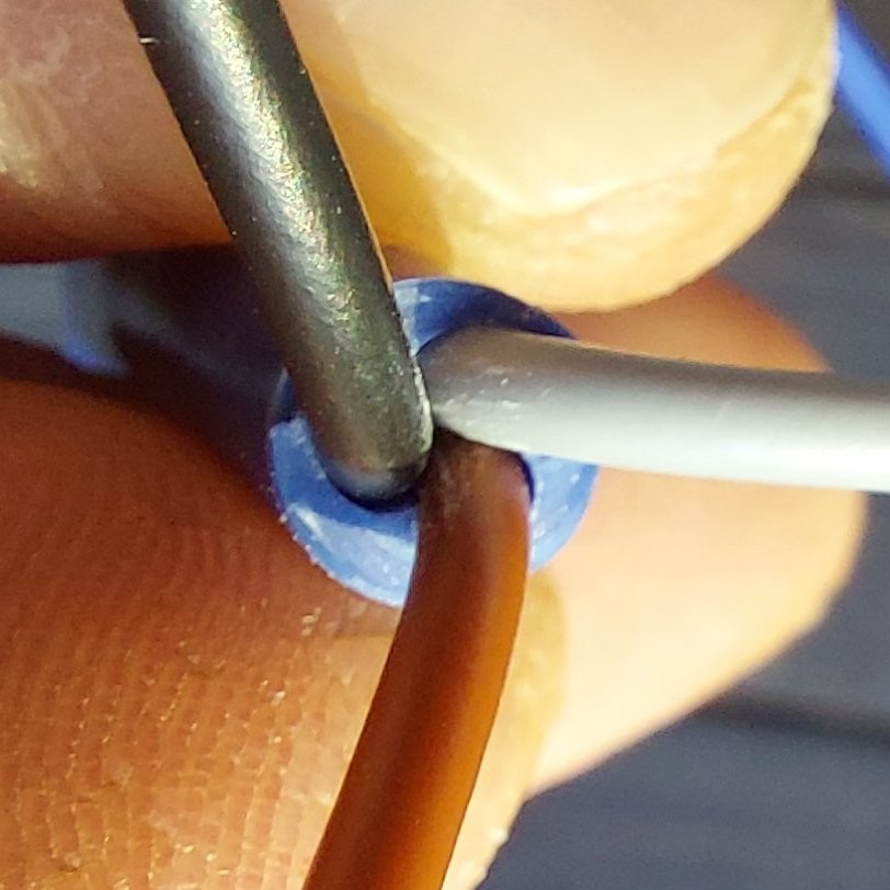

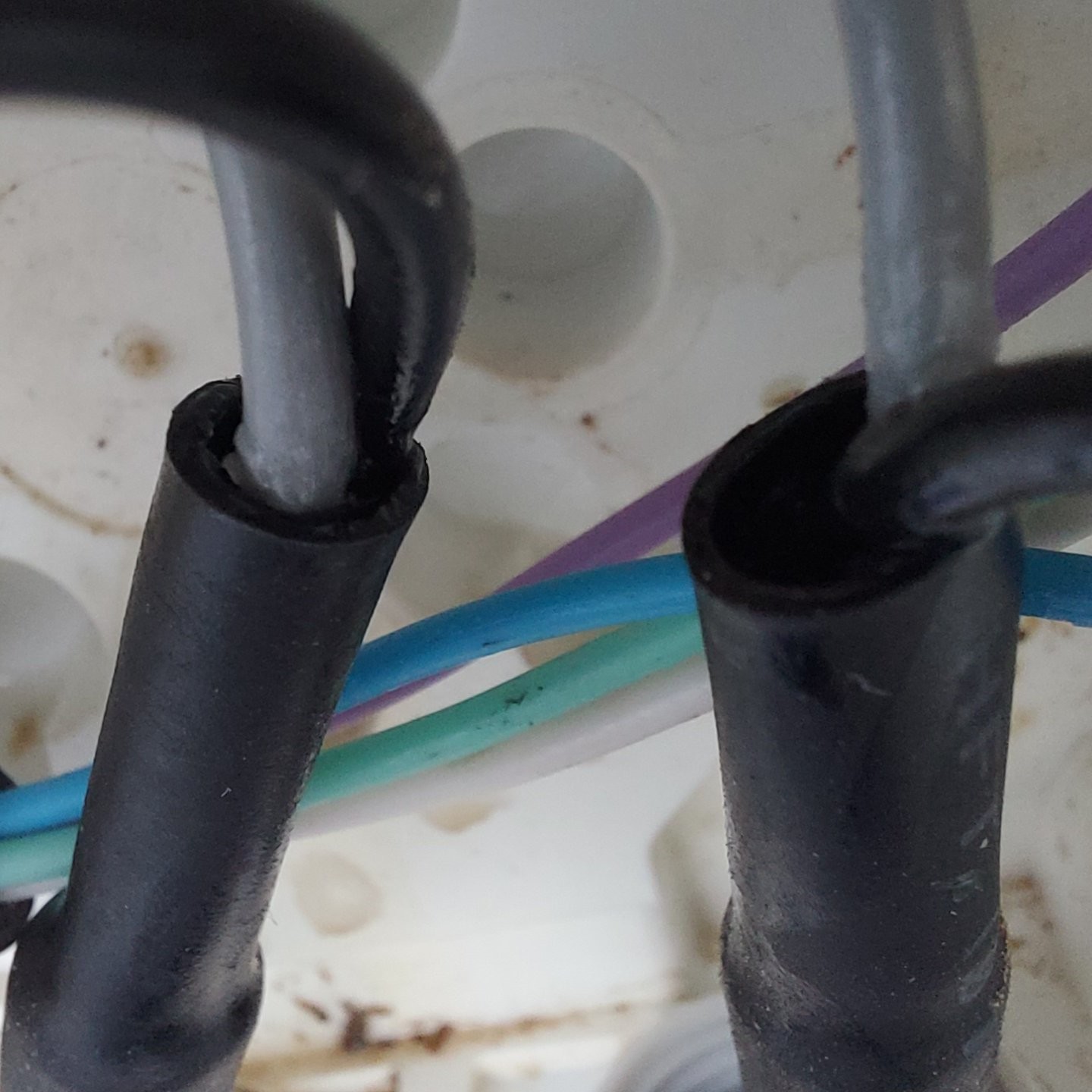

Jag tror att det är kapillärkraft som drar ner fukten inne i själva kabeln, inte utanpå.
Ändarna på kablarna som går ut till flottörerna är tätade med en liten krympslang fylld med vaselin. Det sistnämnda smälter bra när man värmer med varmluftspistolen, så nu ska det nog vara tätt åtminstone mellan isoleringslagren.
Jag har även bytt alla förskruvningar och hjälpt alla gängor lite med teflontape. Säkert onödigt med tape, men det fanns ingen packning mellan förskruvningen och förminskningen. När jag skulle skruva ihop alltihop såg jag dock att själva dosan är lite "hanterad" på kanten mot locket (de här dosorna kan vara ganska svåra att öppna utan att skada plasten) så jag kanske blir tvungen att byta hela dosan.
Den vippan jag bytte idag har fått behålla hela sin kabel, så kanske kapillärkraften får jobba lite mer för att suga till sig fukten :)
Kabeländar med krympslang och vaselin för täthet, närbild på tätning och förskruvning.
Kablars ändar täta med krympslang och vaselin, i installationsdosa, med några synliga ledningar.
Installation av flottörer med tätade kablar och förskruvningar i en brunnsdos.
Inget fel på den dosan , det som går att göra är att ha silikon på gängorna på tätningen sam i på kabel i tätningen, sam en lite sträng på kanterna där locket tätar mot. då är det tätt. det är en häftig miljö som dosor sitter i, när det gäller VA*brunnar.
