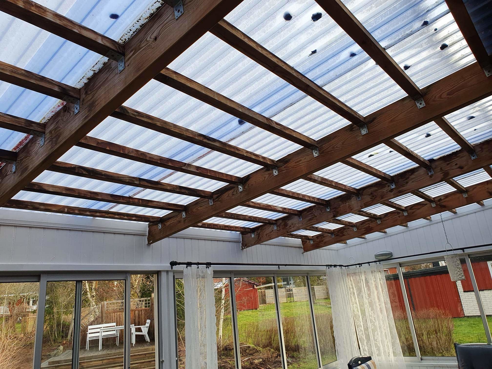

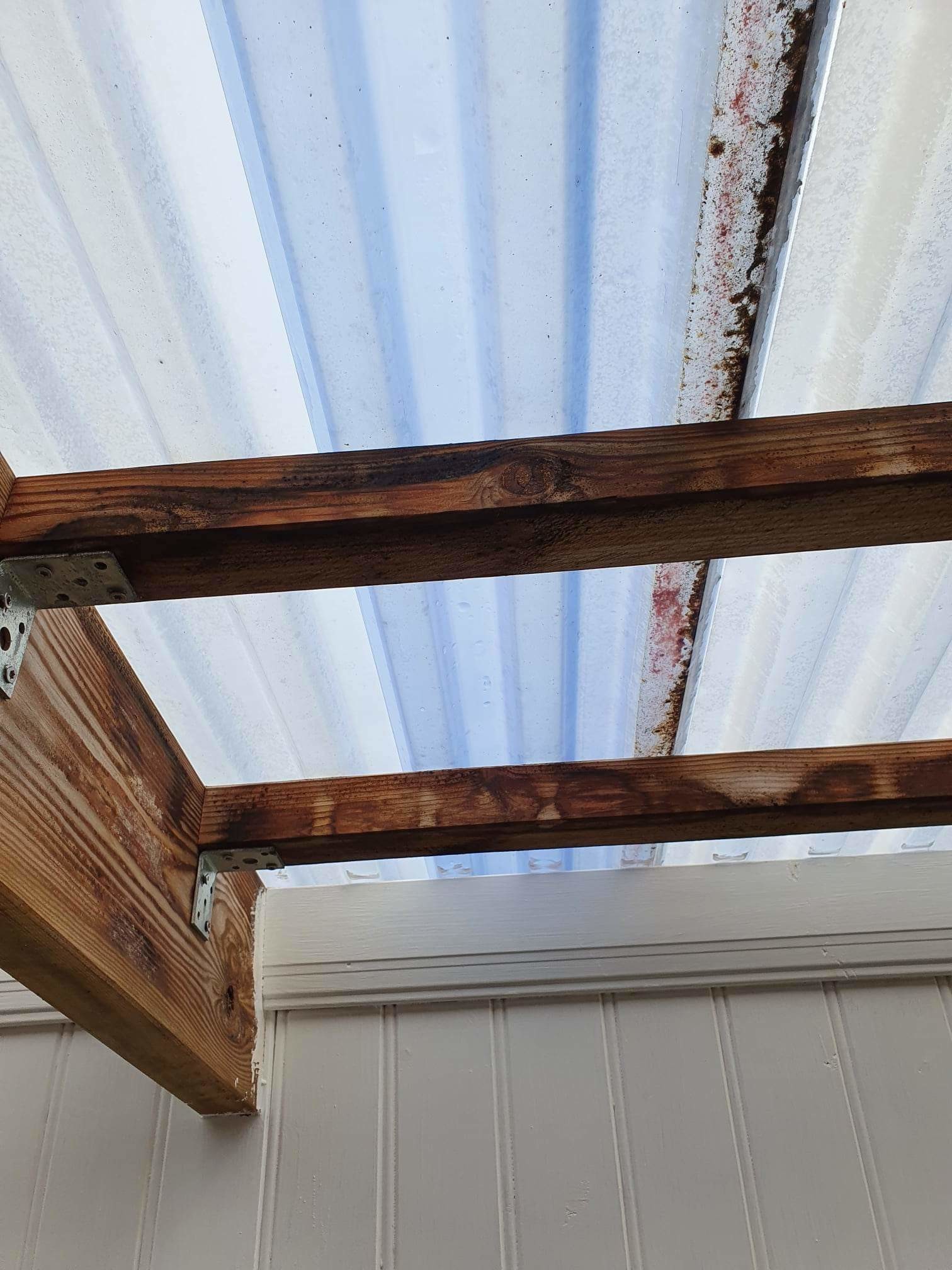

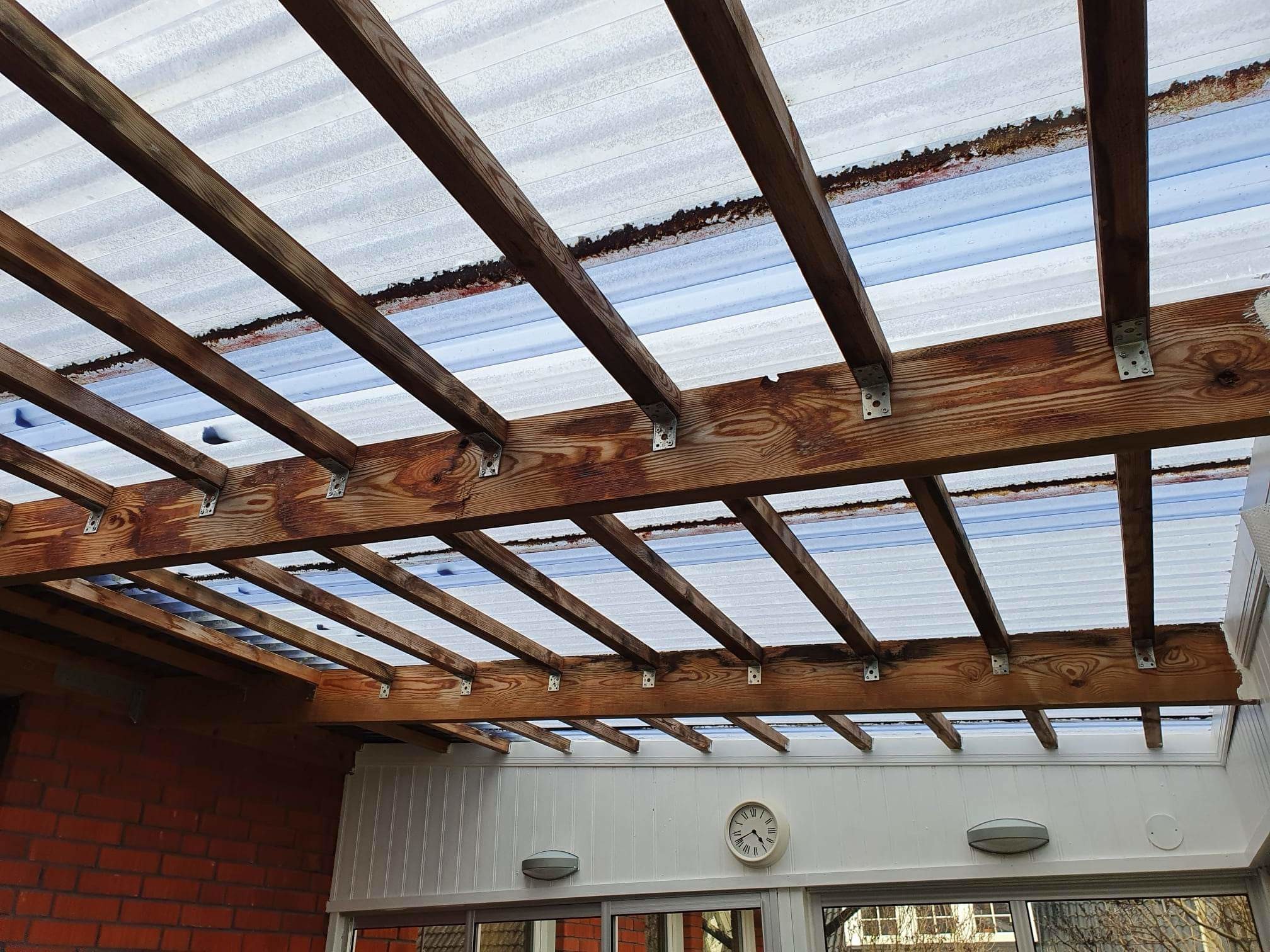

Har varit en gömd medlem här sedan jag köpte mig ett hus och har tagit till mig många goda råd och lösningar härifrån med allt som har med huset att göra. Mitt uterum har jag lite funderingar på och vill rådgöra med er kunniga om hur jag ska gå tillväga för att det inte blir så väldigt mycket kondens.
Som ni ser på bilderna så bildas det otroligt mycket kondens på reglarna och sparrarna från det billiga plasttaket. Fönsterna och dörren är 3-glas och tycker inte att så mycket värme inomhus borde göra så mycket.
Vi har haft glaspartierna öppna för att vädra men bildas ändå väldigt mycket kondens.
Så det jag tänkte göra är att ta bort hela taket, sätta dit 120mm reglar med tätare ccmått för att slippa sparr emellan och sätta dit kanalplasttak. Varför jag sätter dit 120 reglar är för att just nu är plasttaket precis mot takstolen på huset så har ingen plats för kanalplast och det är därför förra ägaren satt sparr på det sättet dom gjort med beslag
Vad mer bör jag tänka på för att hålla det någorlunda kondensfritt?

Ett kanalplast tak kanske minskar kondensen något, men i grunden torde det handla till stor del om vilken ventilation ni har i uterummet ?
Ventilationen är bristfällig minst sagt. Det ligger en heltäckande matta på trallen och inga ventiler. Vi har alltid en glasdörr öppen för ventilationen men det räcker inte. Mattan kanske är boven
Heltäckande matta eller inte spelar nog ingen roll för kondensen i sig, frågan är hur det ser ut under: Kan det komma upp markfukt, eller är det spärrat mha cellplast/plast eller nåogt ?
Du behöver ha ett luftflöde genom rummet, vägg till vägg , ev en fläkt. Ventiler via golv finns inte
