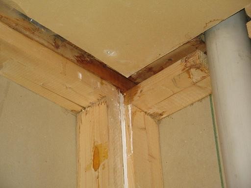

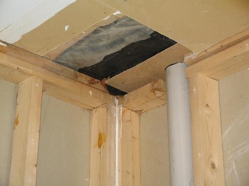

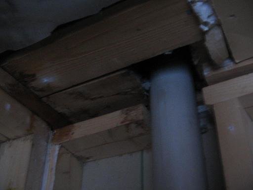

Upptäckte sent i förrgår kväll att det hade börjat rinna vatten utefter väggreglarna i badrummet jag håller på att renovera. Fick givetvis lite småpanik. Ovanför så finns ju bara kallvinden och röret till avloppsventilationen.
I går morse så konstaterade jag att det var kondens som droppade från avloppsventilationsröret och noterade också, efter demontering av en del av gipstaket, att en yta av 30x30 vid takgenomföringen helt saknade ångspärr. Dessutom var det ett stort gapande hål upp till vinden runt röret.
Visserligen har hålet varit där sedan huset byggdes -74 men min gissning är att luftvandringen har varit minimal tidigare då röret har gått instängt i väggen och hålet i taket har täckts av en fast monterad garderob. Alltså borde det vara pga min renovering som problemet dök upp.
Så det jag gjorde var att täta runt hålet med ny plast, bytte den blöta isoleringen samt isolerade ventilationsröret ända upp.
Frågan är om detta duger. Har jag åtgärdat problemet eller bara flyttat det?

Jag tror det duger utmärkt.
om du är osäker får du väll försöka kolla nån dag när det är riktigt kallt ute om det blir nån kondens.
Men du borde ha löst problemet genom att isolera röret.
Vet du om röret är isolerat utomhus också? Dvs på yttertaket.
Om inte kan det vara en god ide att göra det (om möjligt förståss). Det borde hjälpa yttligare.

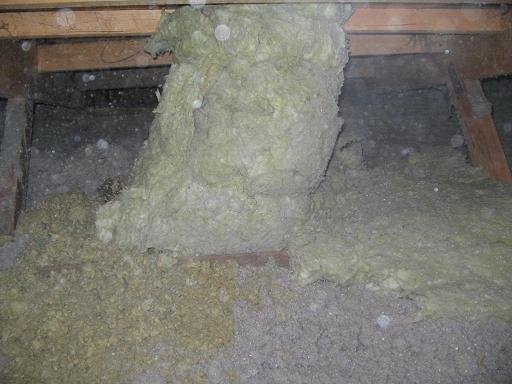

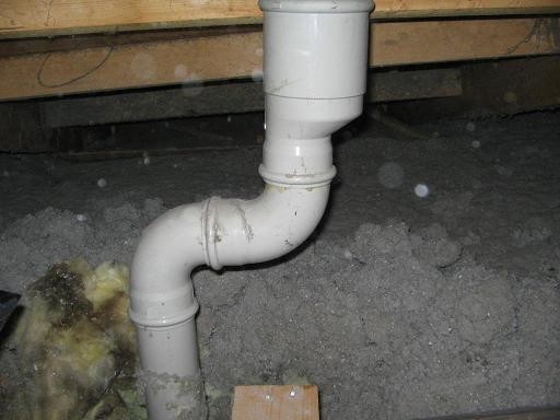

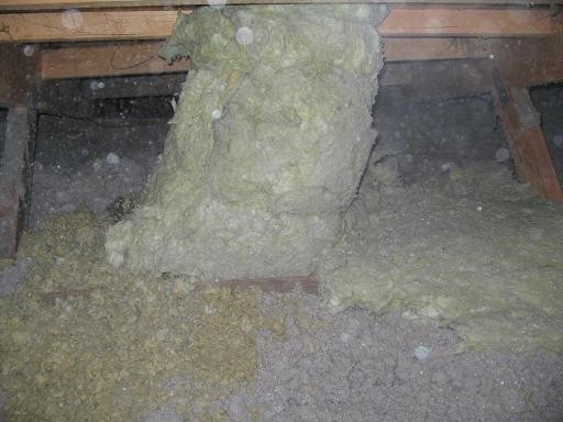

Tack för svaret.
Riktigt kallt har det varit idag. -17 grader. Har inte varit upp och klättrat i lösullen på vinden för att kolla. Lite svårt att se ändå pga isoleringen. Inne syns ingen kondensfukt. Det blöta har torkat upp.
Jag lyckades isolera hela den synliga delen på kallvinden. Dubbla 70-mattor. Lite overkill kanske men jag tog till ordentligt då det inte är lätt att ta sig upp dit. Kan inte tänka mig att det är någon ytterligare isolering ovan taket. Den del som sticker upp ovan plåttaket, ca 30 cm, ser för klen ut för att innehålla någonting mer än bara röret.
