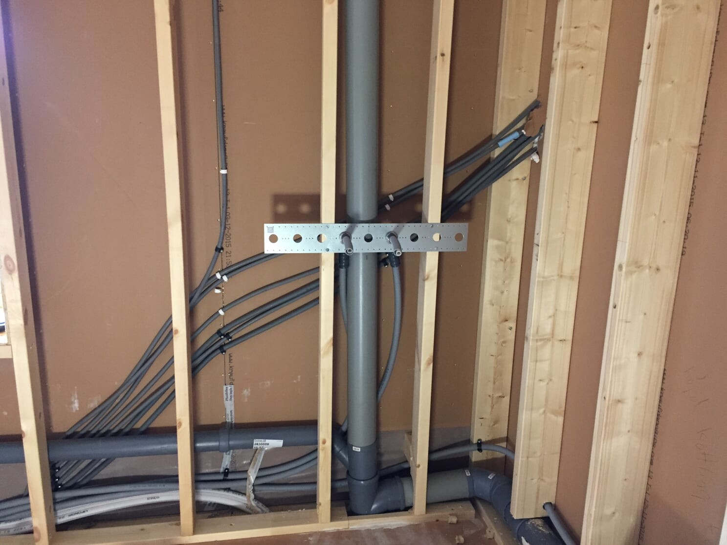

Jag tror inte det är böjen som är boven i detta drama, på en av bilderna du lagt upp är det ju fukt ovan böjen.
Rinner det inte ner på utsidan uppifrån och lägger sig på kanten vid skarven på smartline-böjen?!
Jag blir inte heller klok på det. Först bildas fukten i just skarven och börjar droppa ner - i det läget så är röret helt torrt ovanför och jag är helt säker på att ingen fukt då kommer ovanifrån.Krilleman skrev:
20-30 minuter efter jag stängt av vattnet bildas även kondens högre upp på röret och rinner ner. Dock bara rakt ovanför där fukt på skarven bildas. Det finns dock två anslutningar lite ovanför på avluftningen enligt bilderna nedan som är tagna under arbetets gång. Den högra kommer från toaletten och den vänstra från handfaten. Vad jag kan se bildas ingen kondens ovanför dessa två anslutningar. Så frågan är om någon av dessa även är otäta?

Ny uppdatering är att VVS-firman på fredag ska föra in någon form av ballong i nedre delen av avloppsstammen som stoppar avloppet för för att sedan vattenfylla "hela vägen upp". Då borde vi på svart på vitt var läckan uppstår. Känns som ett seriöst upplägg och enda sättet på att vi kan identifiera orsaken till vattnet.

Man använder testbollar i avlopp som man blåser upp för att det ska bli tätt.
Finns i massor med dimensioner.
