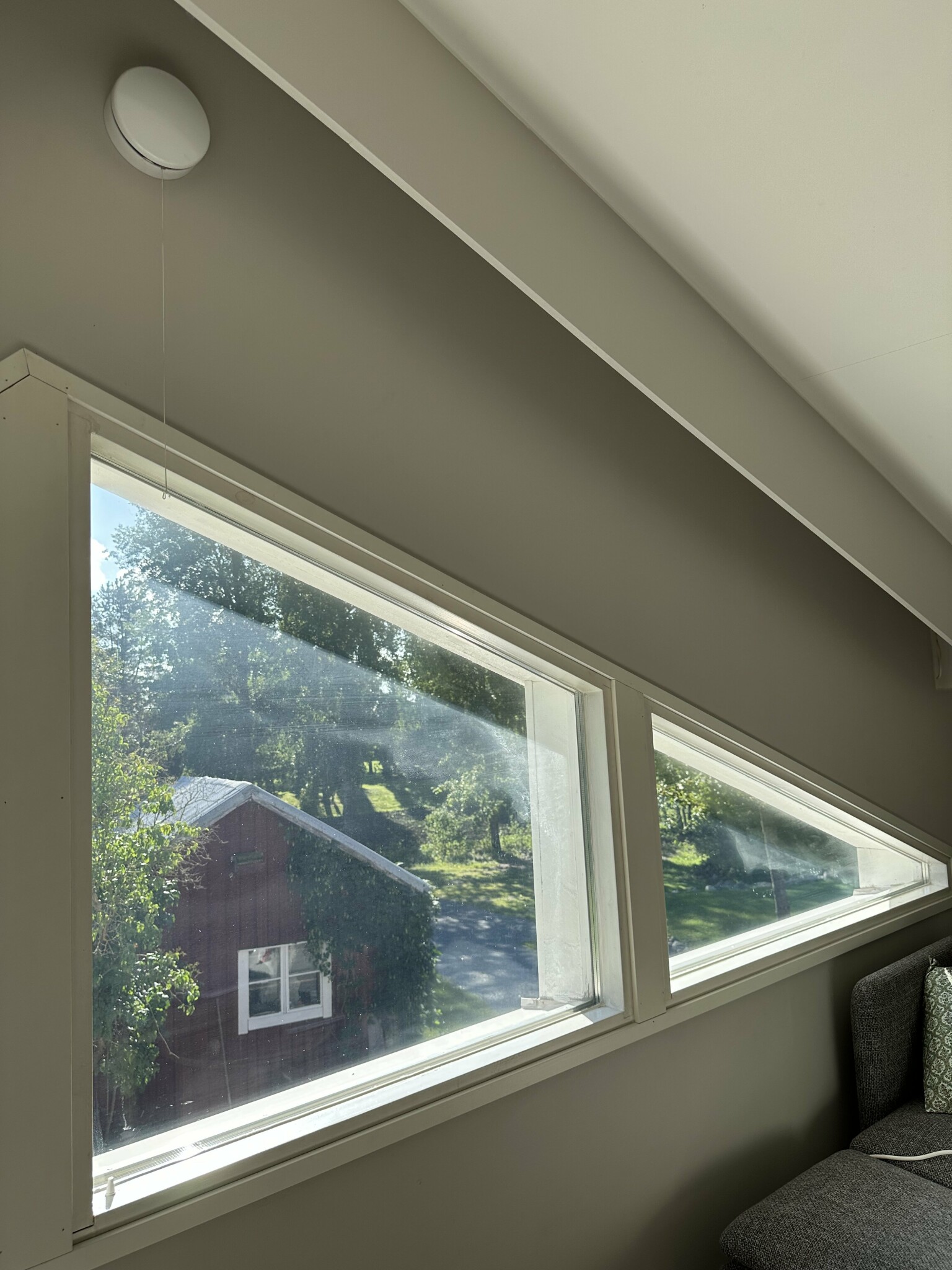

Jag undrar vad ni tänker om dessa fönster. Dem drar ej in kyla och listerna och karmarna ser ut att vara i bra skick.

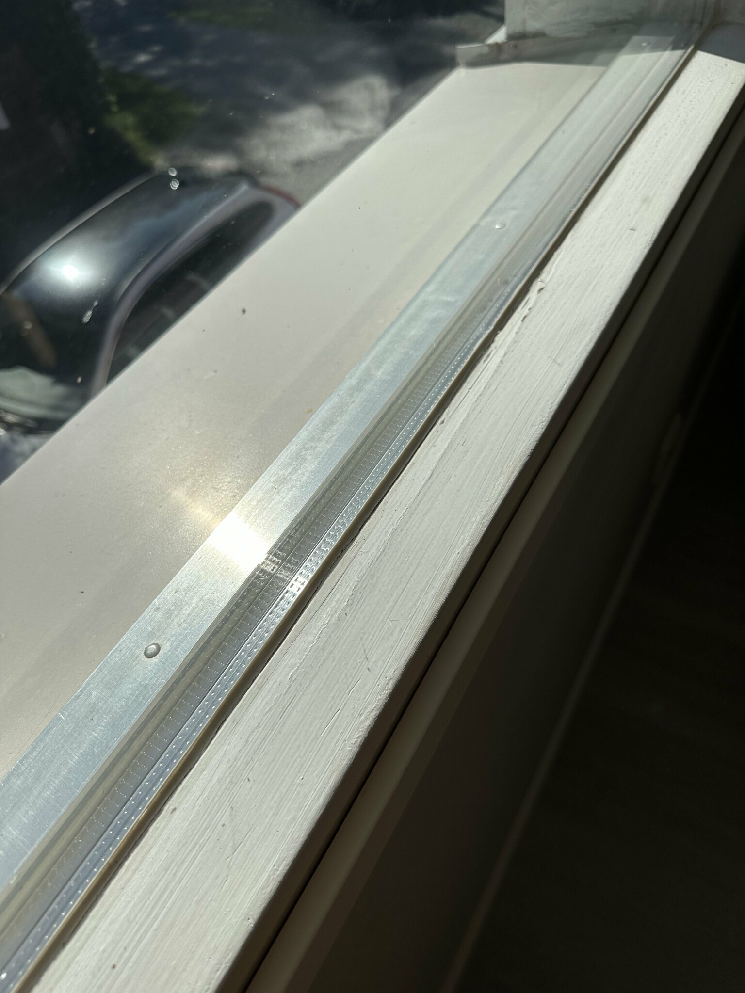

Utseendemässigt stör jag mig mest på dessa fönster, så otroligt fult…
Vad kan detta bero på? Mina angöriga säger det är gas i fönstren och att det har sluppit in luft dit. Ett fönster har mera än dom två andra.
  • Takfönster med soligt väder ute, träd, grön gräsmatta, och lite smuts på glaset.
  • Lutande tak med långt fönster, gröna träd utanför, del av soffa, inomhus, soligt, skuggor, dagtid, lugnt.
  • Vit fönsterkarm belyses av solen, reflekterande metall och ett oskarpt fordon utomhus.
Det är alltså kondens mellan glasen i glaskassetten?
Ja, det är någon typ av gas i glaskassetten, kommer det in vanlig luft i glaskassetten så har det även kommit in vattenånga och då blir det kondens mellan glasen.
Joo det är mellan, inte utanpå.
Finns det något man kan göra för att åtgärda detta? eller skall de bytas för utseendets skull?
