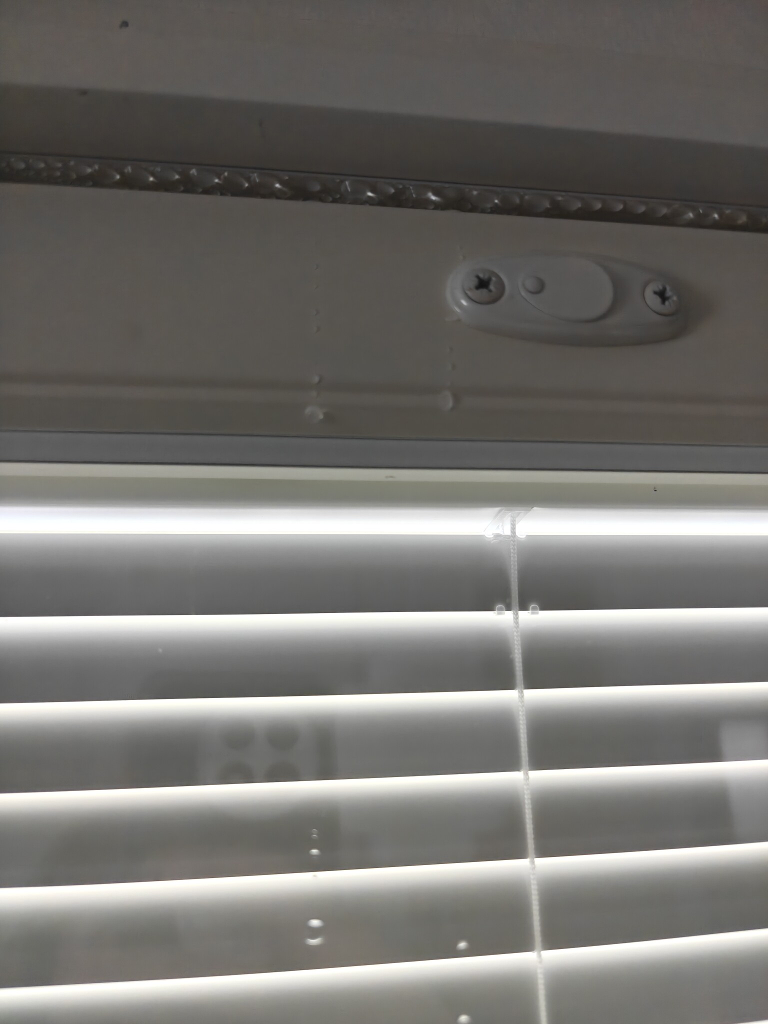

Hejsan,
Vi böt fönster i somras på vårt 50-tals hus. Har märkt nu då det blir mera minusgrader att det kommer kodens på insidan av fönstren, under fönster ventilerna. Vad kunde detta bero på? Finns det något säkerkilt man kunde göra för att få slut på detta utan att behöva stänga ventilerna? eller är det ok att det samlas kodens och att det droppar?, det känns inte direkt bra med vatten på insidan hela vintern...

Det är naturligt/normalt/typiskt att det blir kondens/is på friskluftsintag, främst om friskluftsintaget är i metall.
Friskluftsintaget blir kall/minusgrader när det är minusgrader ute, å när varm fuktig luft träffar kalla ytan så fäller fukten ut.

Ok, det känns lite fel att se vattendroppar på insidan av fönstret. Är det detta något man "kan" eller "borde" åtgärda? Läser att en del nämner att få bättre ventilation och mindre fuktighet i inomhusluften. Läser också att vissa lagt någon typ av isolering i ventilerna för att låta luften passera men minska på mängden kondens som bildas.Demmpa skrev:
Dock överlag bör man med hygrometer kolla vad fuktnivån inne i rummet ligger på.
0 gradig C utomhusluft med nära 100% Rh ger uppvärmd runt 20% Rh vid 20 grader C.
Mäter man typ 40% Rh i det läget så betyder det att vattenmängden i luften är dubbelt upp mot vattenmängden som kom in med kalluften (dvs ca 8 gram vatten per m³ luft istället för 4 gram vatten m³ luft) och kan det inte förklaras med en torkställ med nyss upphängd maskin med tvätt i samma rum eller rummet bredvid med öppen dörr mellan, utan att det är bara 1-2 personers andningsluft och fukt avgiven från kroppen under en längre tid - så kanske man skall ställa sig frågan i hur bra ventilationen egentligen är.
