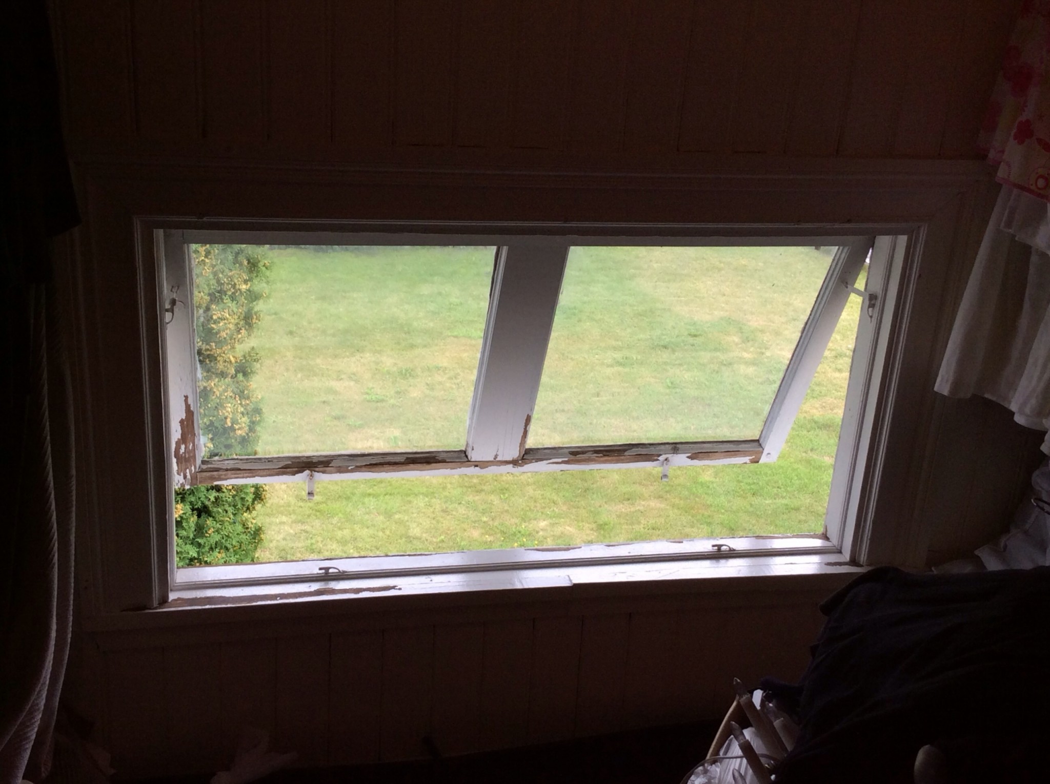

Uppskattar beskrivningen av hur man gör ett innanfönster, men kommer nog tyvärr aldrig att klara av det på egen hand.. Kanske kan få hjälp av någon, men innan dess:
Hur skulle jag enklast kunna få till något med plexiglas/plastglas?
Utan att behöva skapa någon ram?
Skickar med en bild på fönstret:
Det är ju bara att såga till ett plexiglas eller gå till glasmästaren och köp en ruta av glas som passar precis in och monteras mot karmen precis innanför de två "krokarna" för hasparna. Sen ett par enkla lister som du spikar i sidan med några stift som håller glaset på plats.
Kostnad försumbar.....
Tid 30 min
Tid 30 min
