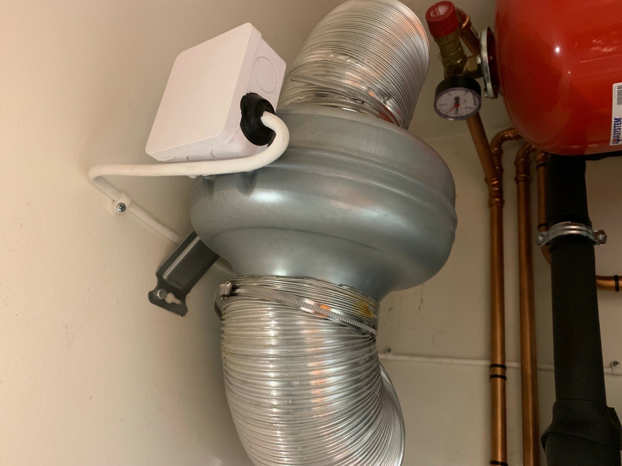

Frånluftsvärmepumpen byttes mot kanalfläkt, som jag upplever ”suger” som tidigare. Dvs den håller fast toalettpapper, badrummet är inte immigt efter långa duschar eller bad.

Jag har höjt värmen, den står konstant över 21 grader. Alla fönsterspjäll är öppna. Kanalfläkten fungerar (det sugs upp ett toalettpapper vid frånluftsdonen).
Men, äverallt där fönstren är det minsta täckta, av en brödrost, en tavla eller av en helt fördragen persienn eller gardin blir det mycket kondens i nederkant på fönsterrutan.
Det krävs ju knappast någon gubbe för att mäta att detta är ett problem, utan snarare ännu bättre ventilation eller högre temperatur eller många fler frånluftsdon? Men hur mycket mer krävs?
Finns det kraftigare kanalfläktar att köpa? Det här var den som installerades när vi köpte pumpen.

Luftfuktigheten kondenserar på en yta som är kallare än luften, exempelvis ett fönster. Om kondensen dessutom fryser till is när det är kallt ute, är alltså glasets temperatur under nollstrecket. Att fönstren är kalla är problemet, inte ventilationen.
Fönstren är kalla, inget snack om saken. Problemt uppstår från minus 2-3 grader och nedåt, aldrig annars.SågspånPappspikEternit skrev:
De blir ännu kallare om man har en gardin för dem eftersom de då inte värms upp av inomhusluften på samma sätt.
Jag kan ju knappast värma fönstren. Höja temperaturen över 21 grader är inte heller någon bahaglig lösning.
Vi hade samma problem, men i mycket mindre grad, när vi hade FVLP 'n nu när vi har BV. Inbillar jag mig i alla fall.
Fönstren sitter kanske för långt ut.
