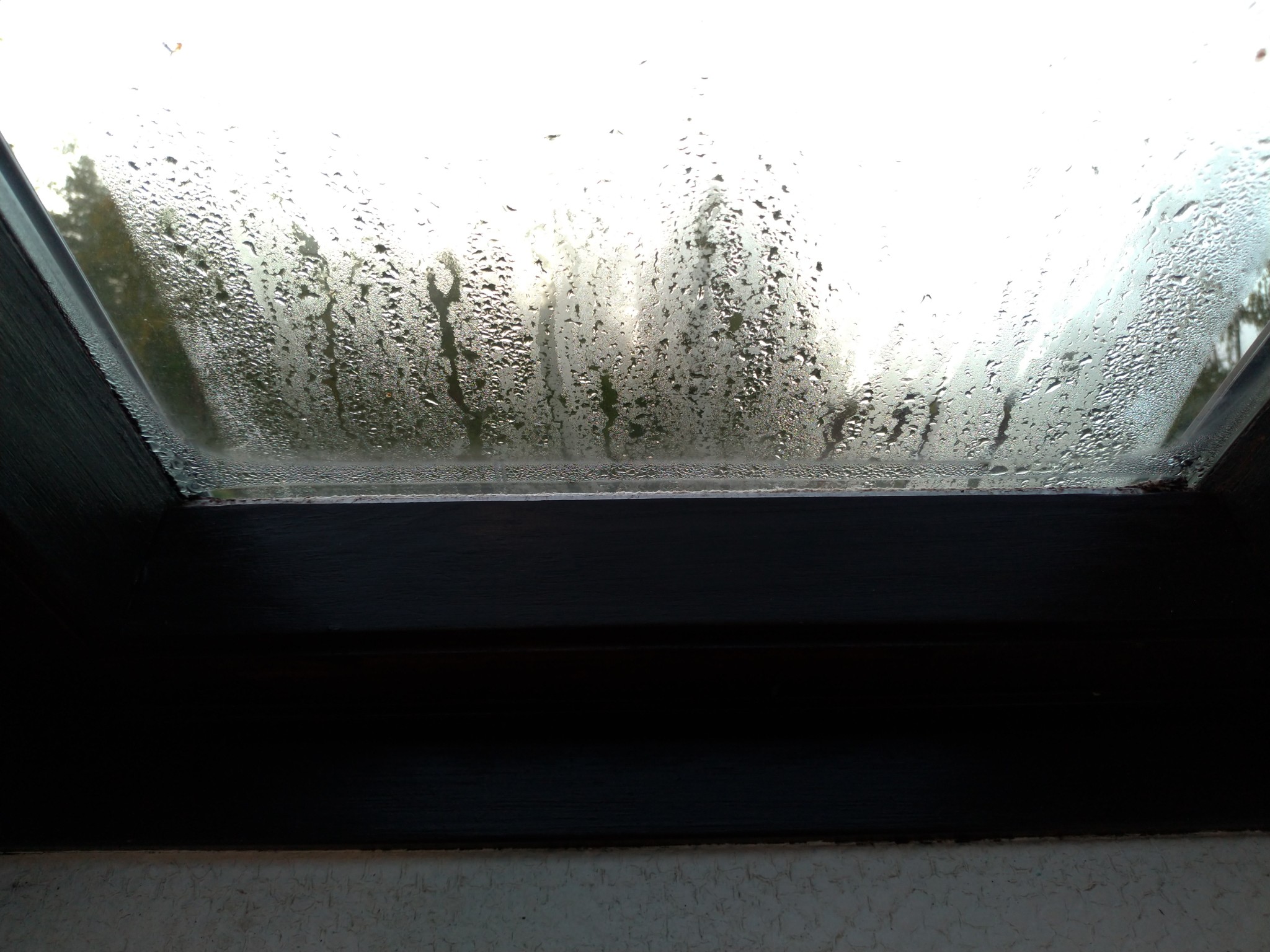

Vi har ett takfönster i badrummet, plan 2 av 2. Självdrag och med paxfläkt i badrummet.
Efter att jag lät byta glaskasetten pga kondens inuti 2-glaskasetten har det nu istället blivit kondens på insidan nertill. Och givetvis på utsidan, men det är ju naturligt.
Var felsöker man? Är det otätt nånstans mellan glas och båge? Eller kan det få dessa konsekvenser ändå bara pga bättre isolerförmåga? Jag tänker att jag har inte gjort något med ventilationen och hade den varit bristfällig borde det varit kondens på insidan även med den gamla kassetten?

Jag tycker mest det är konstigt att vi inte haft kondens på insidan tidigare men har det nu med ny glaskasett. Har inga problem med kondens på insidan på några andra fönster.

Kan man testa om det är rumsfukten eller kassetten det är fel på?M -MaH- skrev:
Borde vi inte haft problem med den gamla kassetten om det beror på rumsfukten?

Som andra redan skrivit, för dålig ventilation och/eller så har ni fått en glaskassett med sämre isolervärde. Jag har både med krypton (som argon fast ytterligare lite bättre tror jag) och utan särskild ädelgas, annars i princip samma kassetter. Stor skillnad i hur kall rutan blir på insidan, även med 3-glas. Mina kassetter har stämplat mellan glasen vad de har för specifikation, i mitt fall bl a ett K för Krypton.
Edit: Jag hoppade över paxfläkt och satte en rejäl kanalfläkt istället och 110-rör. Blev riktigt bra drag, men Pax har väl många sorter så bara namnet säger inte så mycket om flödet.

4 mm enkel argon står det på fakturan. När man öppnar och stänger hör man hur något väser, antar det är gasen-)
Borde väl inte vara sämre än det som satt i innan, från 1976.
Men det är säkert som ni säger. Hade dock varit bra om man kunnat utesluta monteringsfel. Om kassetten inte sluter tätt borde det ge samma tendens(?).
Tycker dock fortfarande att det är konstigt att det inte var kondens innan (mer än i mellan....) och inget på andra fönster i hela huset. Dörren brukar stå öppen till badrummet kvällstid så luft kommer ju in, speciellt med tanke på fläkten.

Stänger ni dörren efter att ha duschat? Prova att lämna den öppen så att Paxfläkten kan suga fritt.H hellohello skrev:
Har du glaskassetter i andra fönster? Känn på glaset och jämför temperaturen med takfönstret. Om detta är mycket kallare så skulle jag reklamera kassetten, då har gasen nog läckt ut.
Isolerglaskassetternas svaga punkt är kanterna. Där isolerar de inte alls lika bra, så monteringen är gissningsvis kritisk.
Blir det kondens så betyder det att rutan är kall där. Det borde inte en ny isolerglasruta bli om den har hyfsade värden. Det indikerar dock att infästningen/bågen/karmen inte förefaller att fungera så som förväntat.
Takfönster + 2:a vån + badrum är väl det värsta tänkbara läget där risken för kondens är som störst, samtidigt som det också är där man kan förvänta sig den första indikeringen på för fuktigt inneklimat. Nu har det ju varit/är en mild och fuktig sensommar vilket avspeglar sig i tämligen högt RH inomhus, och ökad ventilering gör ingen skillnad. Det är först när tempen kryper neråt så att uteluften värms upp när den kommer in som RH kommer att sjunka inomhus (pga uteklimatet). Dock ska det ju ändå inte bli kondens.
Rent teoretiskt så håller jag med om resonemanget att en gammal utsliten fönsterkassett fr -76 borde ge betydligt sämre fönsterprestanda (=större kondensrisk) än en ny med hyfsade värden. Så, antingen monteringen, eller ev att nya fönster förutsätter specialbågar, eller i vart fall bågar med lite andra egenskaper, jmfrt m de befintliga bågarna fr -76. Ngt av det bör det vara, givet att ventilering och fuktpåkänning är desamma som innan.

Ja, och då landar det på att jag får nog ta kontakt med glasmästaren igen (jag vet inte hur många gånger jag tagit bort takfönstret nu - mätning - felleverans - montering - med livet/fönstret som insats...).Oldboy skrev:

Eller kan det vara så enkelt att om jag skruvar bort plåtarna på utsidan att jag kan testa och stryka på lite silikon eller liknande för att utesluta att den inte tätar riktigt nertill/sidorna nere?
Är det enkelt så kan du ju alltid börja där för att se hur det ser ut.H hellohello skrev:
Huruvida mer silikon el liknande kladd hjälper är jag skeptisk till. Den sämre isoleringsförmågan i kanterna beror normalt på att där är homogena mtrl som leder värme bättre än luften mellan glasrutorna. Att då tillföra ännu mer homogent värmeledande mtrl förefaller inte vara rätt väg. Såvida det inte är så dåligt monterat att det i stort sett bara är kall uteluft nästan ända in, eller om det inte är lufttätt så att kall uteluft faktiskt drar in, ivrigt hjälpt på traven av paxfläkten...
Jag satte på duschen nu och efter ett tag kommer ju kondensen, i get konstigt med det. Dock.....
Det blir ingen kondens nertill på fönstret. Och det är ju här det blir kondens på nätterna.
När jag tar fingret nere i vänstra hörnet blåser det runt fingret. Det känner man inte annars när duschen inte varit aktiv. Viss tendens till det även i högra nedre hörnet.
Det kanske dock är normalt? På mitt fönster går ju kassetten några centimeter förbi den inre listen. Osäker på om det var så på den gamla kassetten.
